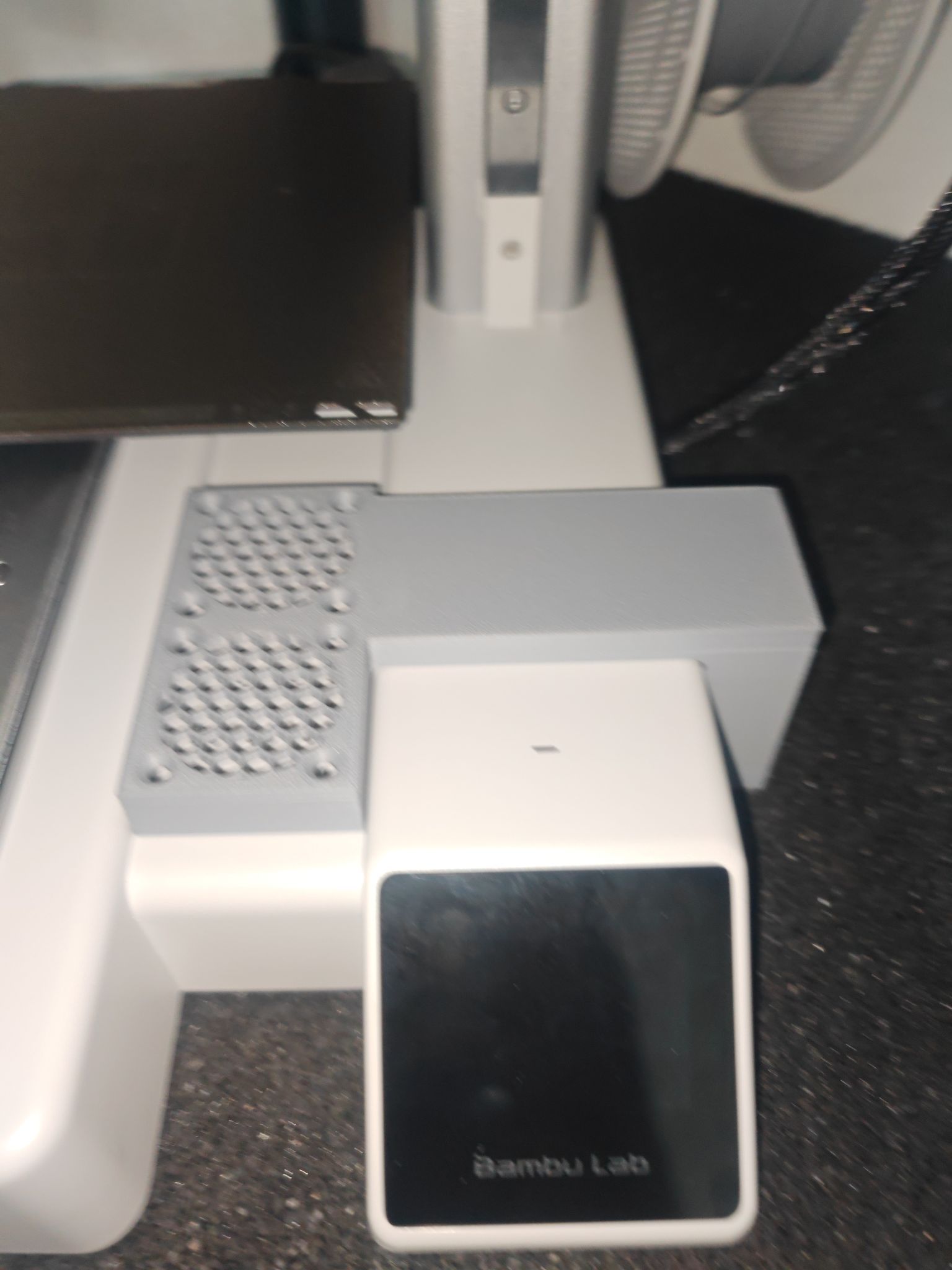

Bonjour, j'ai reçu récemment mon A1 Mini, et j'ai constaté qu'elle chauffe beaucoup au niveau de la base, et j'aurais voulu savoir si cela était aussi le cas sur les vôtres.
Sur la longue partie plastique au dessus de l'écran et sous l'imprimante, il y a presque 60 degrés (varie selon la température extérieur).
Les moteurs aussi sont extrêmement chaud, quasiment 80 degrés sur le moteur de l'extrudeur pendant l'impression.
J'ai pas l'habitude que tout soit aussi chaud, d'habitude je règle les Vref pour que les moteurs restent a bonne température, mais la je ne peux rien toucher.
J'ai contacté Bambulab qui m'as dit en gros si ça imprime bien c'est bon xD (en gros tant que l'appart part pas en fumée jss tranquille xD)

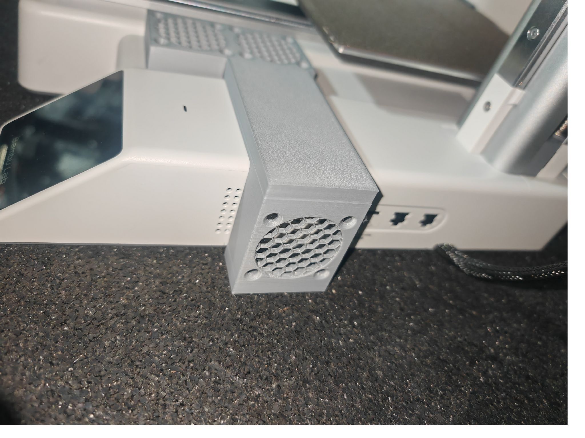

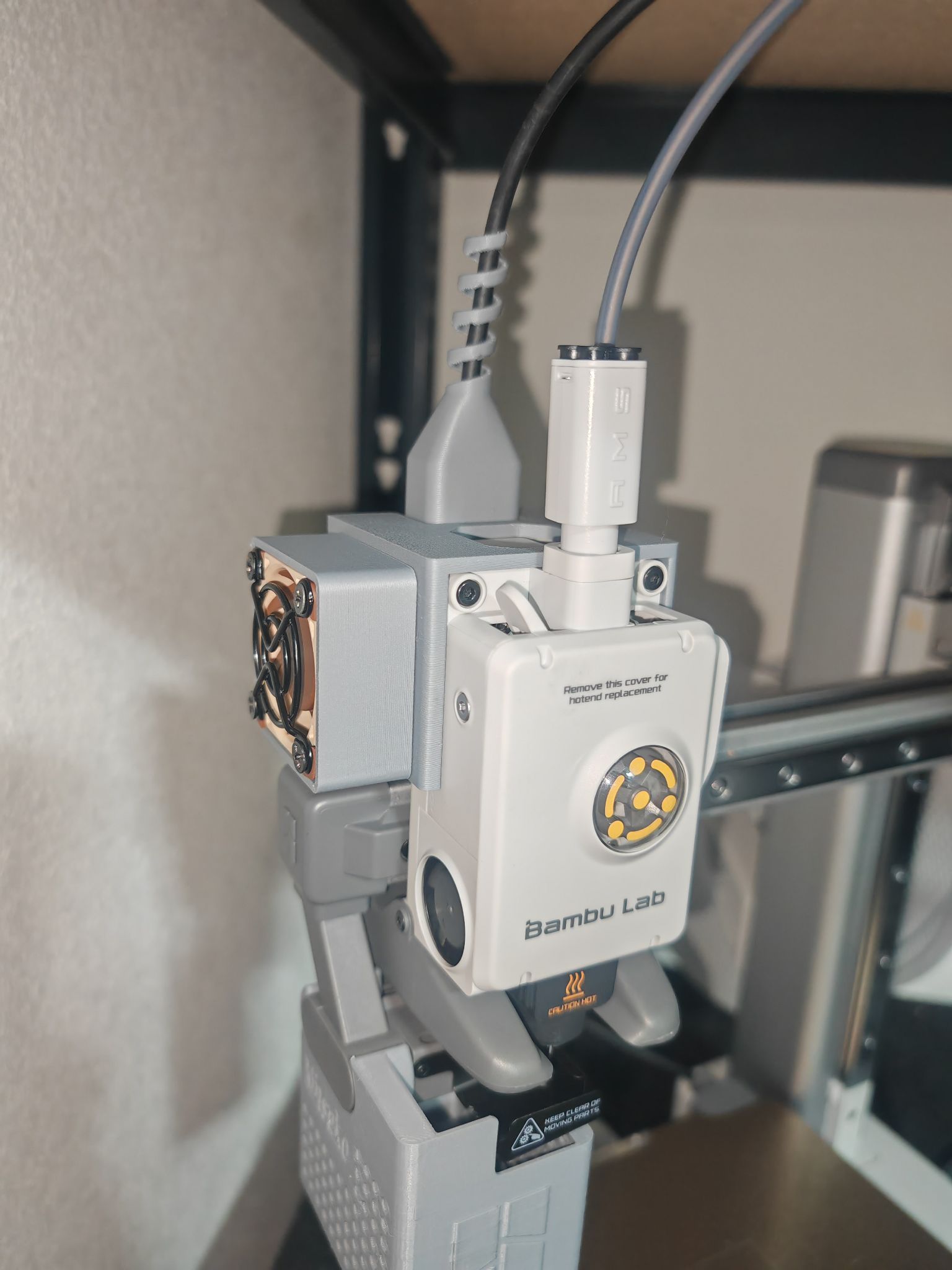

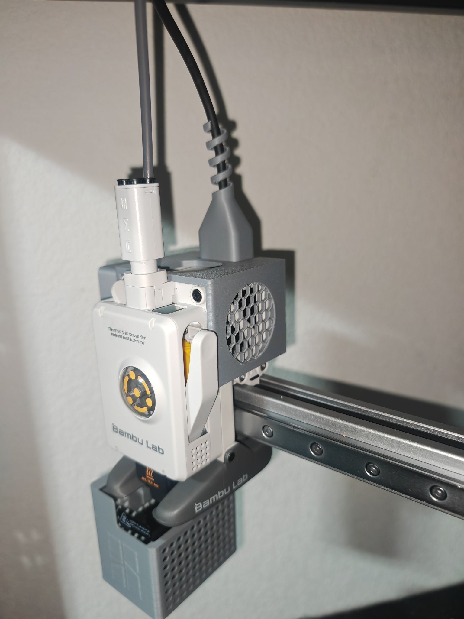

J'ai commencé a modéliser des supports de ventilateurs pour l'extrudeur, les drivers par le côté et l'alim par le dessus.
Je compte aussi faire une base pour y mettre un gros ventilateur lent dessous.
Du coup je veux bien des retours de personnes qui ont cette imprimante, si il peuvent poser la main sur la parti au dessus de l'écran pendant l'impression.
