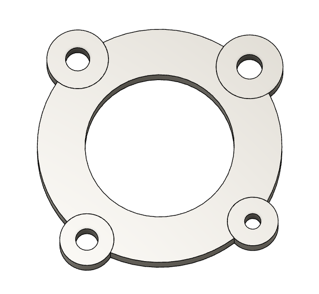

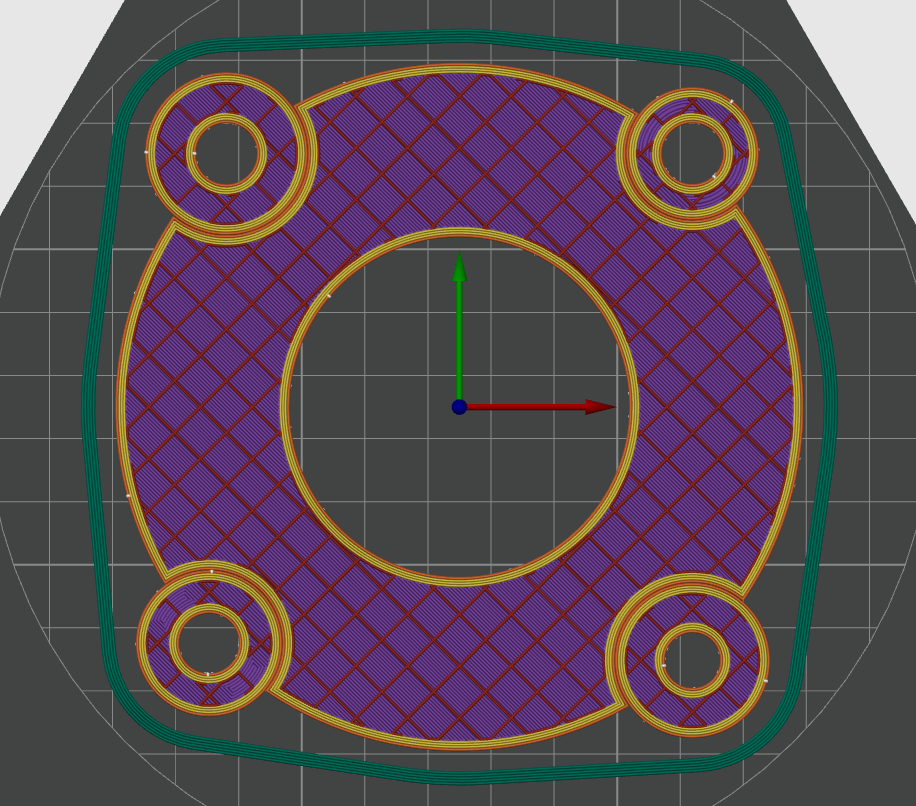

robert95770 Posté(e) Aout 19, 2024 Posté(e) Aout 19, 2024 (modifié) bonjour, les plaques anti vibrations ( je ne sais pas si ça va servir à quelque chose)sur les nema 17 (tous même l' (les) extrudeur) il faut en mettre de chaque cotés (appui moteur et tête de vis) ? (je pensais à prendre en ertalon ou en téflon ou en PA 6.6 GF ?? , pas de liège, pas de silicone) peut-on changer de filament (double extrudeur) en cours de couche ? vous imaginer une pièce cylindrique avec 4 oreilles de fixation le centre serait en PLA et les oreilles en PLA Carbon, pas de tour de purge c'est pas grave on change à la volée, on bascule de 0/100 à 100/0 pas comme sur la photo ou les oreilles sont considérer comme une autre pièce. je voudrais délimiter une zone à la souris quand la buse rentre dans cette zone elle bascule d'extrudeur (oui c'est assez délirant et oui elle se purge en chemin à moi d'en tenir compte ) . un autre exemple serait la même pièce mais les oreilles rouges et le reste blanc (mauvaise exemple j'aurais beaucoup de rose) ou reproduire une photo en noir et blanc (donc en nuance de gris) la buse crache le mélange en continu même si les proportions entre E1 et E2 changent en continu mais au même endroit de couche en couche. Ca existe déjà ? Modifié (le) Aout 19, 2024 par robert95770

robert95770 Posté(e) Aout 19, 2024 Auteur Posté(e) Aout 19, 2024 (modifié) bonjour Pascal , je me doutais que je n'avais été clair , ma pièce ressemblerait à celle de ce message "on va admettre que pour une raison quelconque " la zone autour du trou doit être rouge et le reste blanc (toujours le mauvais exemple le rouge ayant tendance a teinter assez longtemps) ou la zone autour du trou en PLA carbon le reste en PLA . et ça de couche en couche on oublie aussi le remplissage la pièce ne serait pas assez épaisse pour avoir du remplissage pour les plaques "silent bloc" j'ai préciser on oublie le liège et le silicone juste filtrer certaines vibration Modifié (le) Aout 19, 2024 par robert95770

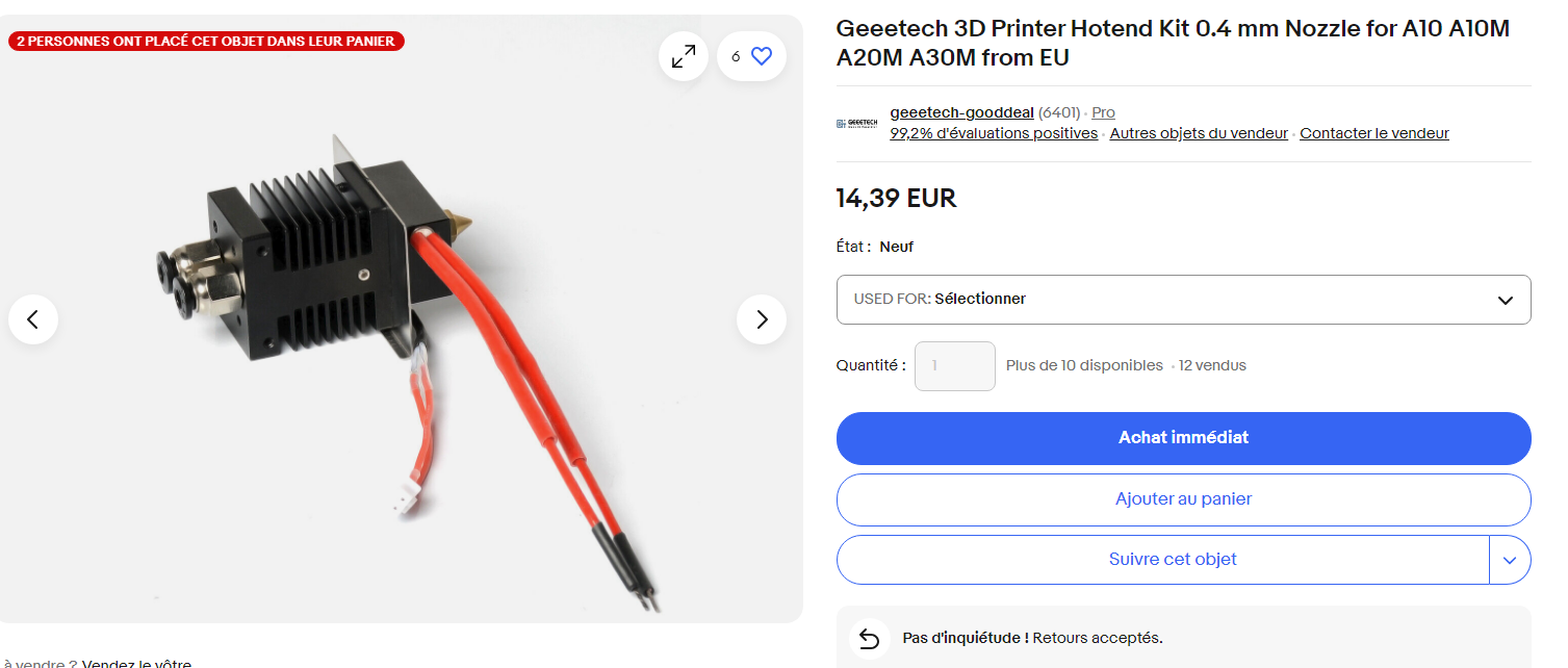

robert95770 Posté(e) Aout 19, 2024 Auteur Posté(e) Aout 19, 2024 (modifié) le but est de partir avec deux extrudeur et une seul buse ( 2 en 1 ou cyclop je crois que celà s'appelle) type Geeetech A10M Modifié (le) Aout 19, 2024 par robert95770
Savate Posté(e) Aout 19, 2024 Posté(e) Aout 19, 2024 il y a 4 minutes, robert95770 a dit : le but est de partir avec deux extrudeur et une seul buse ( 2 en 1 ou cyclop je crois que celà s'appelle) type Geeetech A10M oui changer de filament en cours de couche est faisable (ça se passe dans le trancheur), mais si possible en gardant le même type de filament (quand la buse est 'partagée' comme sur le cyclope) Si tu mélange chargé et non chargé sans purger j'ai peur que ça provoque des bouchons. 1
