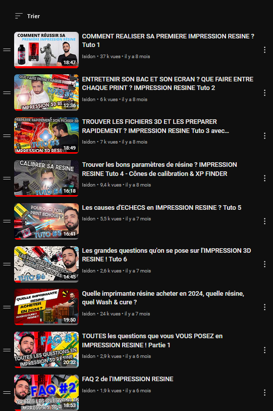

Je te recommande suivre ma série de tuto sur l'impression résine, (ou d'en suivre d'autre). Tout t'expliquer en message sera long et fastidieux :
J'ai regardé plusieurs de tes vidéos (très bien faites), mais je me suis mal exprimé surement.

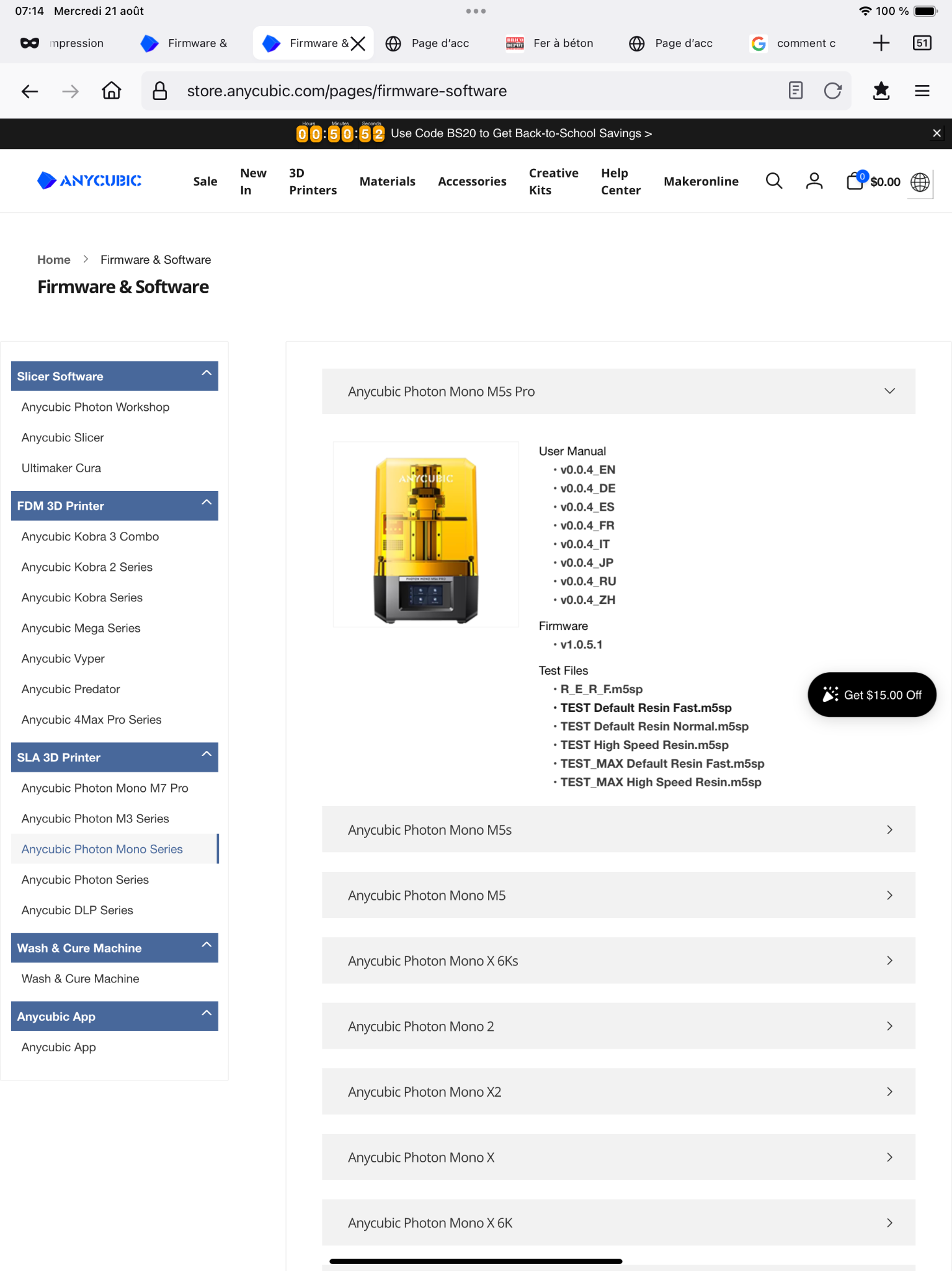

Pour revenir a cette imprimante, j'ai beau essayer de Slicer des STL avec ChituBox, en gardant tout les paramètres par défaut, je n'arrive pas a voir mon fichier slicé sur mon écran LCD de mon imprimante.
J'ai essayer plusieurs Slicer, mais encore là sans succès.
Donc la question que je me pose, est:
Est-ce que c'est l'imprimante qui est défectueuse, ''le port USB par exemple" ou si c'est le gars qui est nul.
J'aurais aimé trouver un fichier fait par un slicer avec les paramètres de mon imprimante, un fichier sur et fonctionnelle.
Donc ayant ce fichier, je saurais si c'est l'imprimante ou si c'est moi le problème. Par exemple, les clés USB que j'ai sont de 2 gigs, peut-être que l'imprimante ne reconnait pas la clé USB.
Je n'ai pas trouver de fichier test correspondant a mon imprimante, et je n'ai pas la clé qui était fourni avec l'imprimante.

https://store.anycubic.com/pages/firmware-software
dans la colonne de gauche tu cliques sur la réf de ta bécane et tu trouveras les fichiers tests

Tout ce que je trouve de disponible sur cette page est les manuels que l'on peut télécharger.
Aucun fichiers ou firmeware
cameleon
On dirait que nous avons pas la même page...
Il se passe rien lorsque je clique sur mon imprimante
cameleon
Modifié (le) par cameleon
Changes de navigateur, ça peut venir de cela
Enfin j'ai trouver mon problème, c'était moi ...😧
J'ai mis la dernière mise à jour de disponible, et trouver un fichier test grâce à la patience de "divers"
Le fichier test est vu de mon écran LCD de mon imprimante, mais je n'ai pas faits d'impression du fichier test encore.

Je lire et relire les vidéos de "isidon" et m'amuser avec mes deux imprimantes (Anycubic Photo mono se  et Elegoo Mars 5 Ultra)
