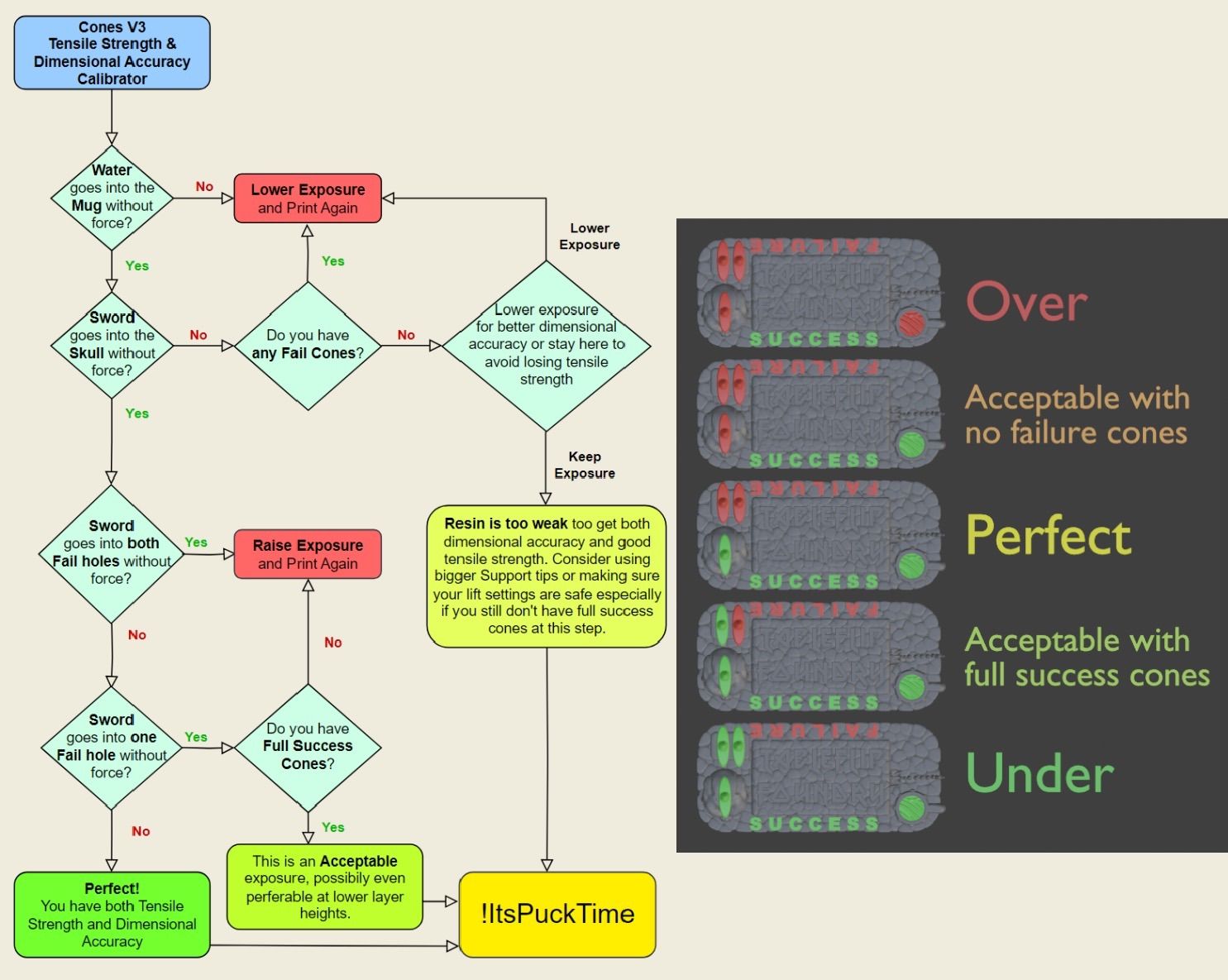

Quelqu'un a déjà testé le fichier de test V3 Cones of Calibration 3.32 ?
J'ai fait des test de 1.5 s à 3 s , avec la phrozen Aqua blue, l'épée ne rentre pas dans les trous, ni l'eau dans la chope.
Il faut que j'expose plus longtemps ?
hello, non , c'est plutôt le contraire, si rien ne rentre , il faut diminuer le temps d'exposition.

@Dom35 si la bière ne rentre pas dans la chope et l'épée ne rentre dans aucun trou, tout est expliqué sur cette procédure 😉 tu es clairement en sur exposition
mais la première erreur c'est de mettre de l'eau dans la choppe ... sacrilège 🤣
