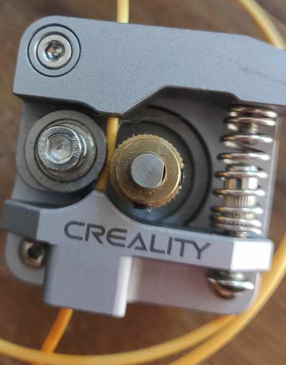

Salut,
A priori je pencherais pour un mauvais montage. Des photos permettraient certainement d'affiner la réponse ....
Le moteur de l'extrudeur tourne ?

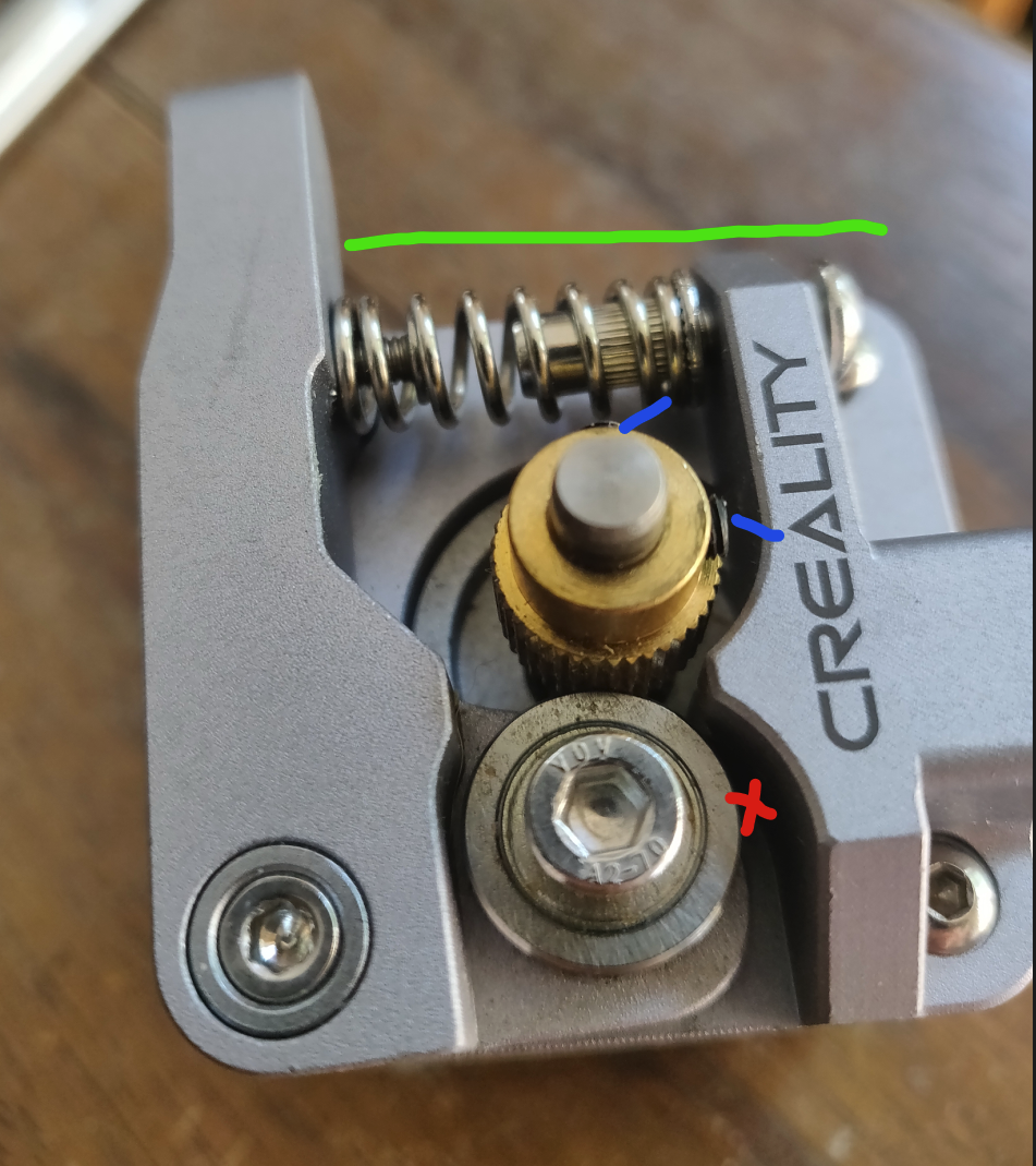

Bonjour @Andrommoths
si par galet plat c'est celui avec une croix rouge sur la photo ci-dessous :
si il ne tourne pas du tout cela peut être dû à la vis allen qui le maintient qui est trop serrée,
bloquant le roulement.
ensuite les deux vis en bleu sont-elles serrées dont une sur le méplat.
pour la partie bras, montage (vert) comme sur la photo ?
bonjour,
oui le galet plat c'est bien la croix rouge ^^ peut etre n'ais je pas le bon nom
serrage au max donc je dessere
vis serrée sur le meplat et confirmation par autre vis
bras monté comme montreé

il y a 6 minutes, Andrommoths a dit :
Perso, je l'appelle galet ou roue à gorge :
si tu l'écartes en appuyant sur le bras, tu dois pouvoir la faire tourner au doigt.
Modifié (le) par hyoti

Bon c'est donc côté extrudeur moteur :
si mes souvenirs sont bons (E3 V2 en bowden, extrudeur identique)
les steps/ mm pour E sont vers 90 (93 je crois) regarde si ta valeur est par là. (mais pas de raison que cela ait changé)
re-démonte ton extrudeur et remonte le en ne serrant pas trop la roue à gorge
et pour l'axe de levier pas comme une brute.
Si trop serré tu peux sauter des pas moteurs.
si rien n'y fait
je pencherais pour un défaut de l'extrudeur ou le moteur qui pousse mal.
Au fait Ender 3 v1   carte mère 8 bits ou 32 bits, alim 12 ou 24 volts.

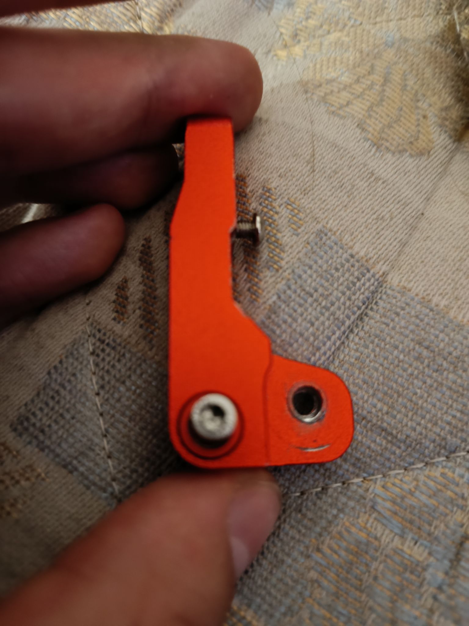

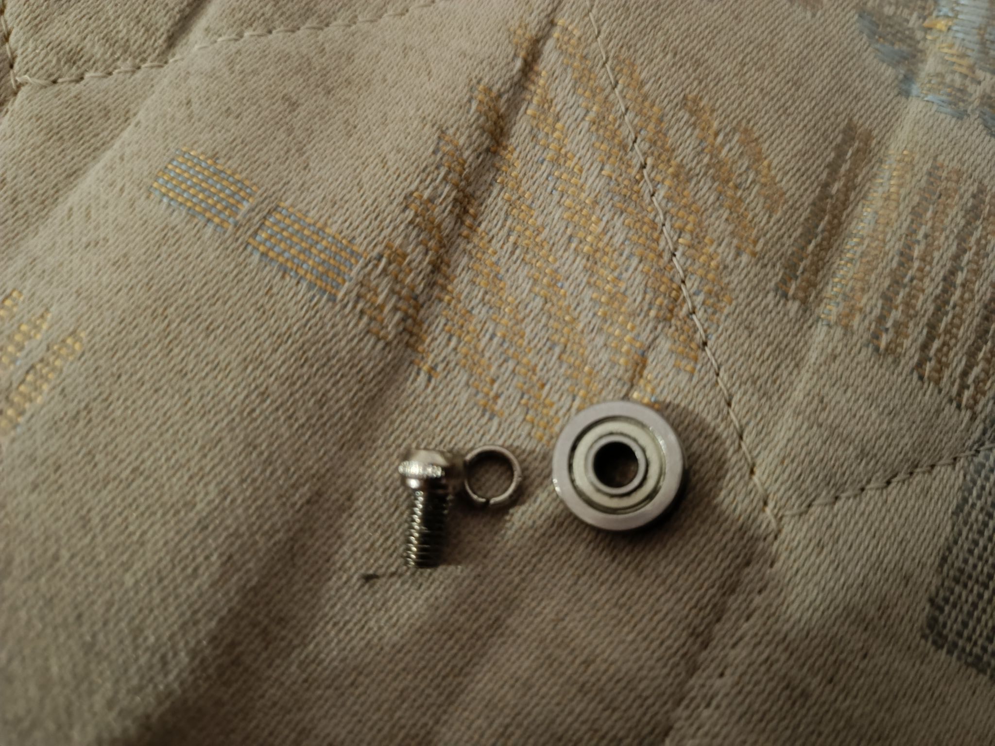

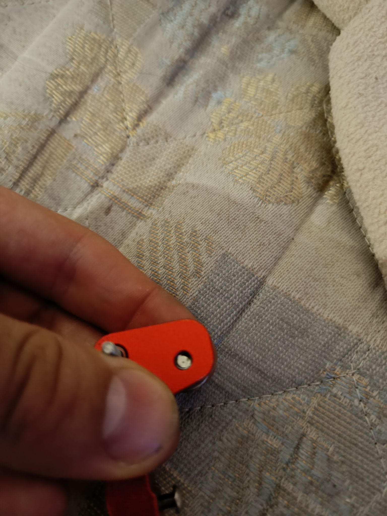

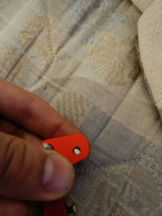

bon je crois que j'ai trouvé le probleme
voici ci joint 3 photos
la premiere c'est mon pas de vis, je crois qu'il est mort....
la deuxieme c'est ma vis dans le pas de vis, trop courte...
la troisieme c'est l'ordre dans lequel mettre les pieces, c'est bien de gauche a droite ???
Il y a 12 heures, Andrommoths a dit :
la première c'est mon pas de vis, je crois qu'il est mort....
Si le pas de vis vraiment est mort, le plus simple racheter un neuf.
c'est le problème avec les vis en acier sur des pas de vis en aluminium si on serre trop fort.😡
la deuxième c'est ma vis dans le pas de vis, trop courte...
? la vis ne doit pas dépasser du bras, maintenant as-tu pris la bonne vis ;
sur la photo on a l'impression que c'est une vis  à tête ronde, sur ma photo la tête de vis est cylindrique,
mais ils ont pu changer de modèle.
la troisième c'est l'ordre dans lequel mettre les pièces, c'est bien de gauche a droite ???
en 1 visser la platine sur le moteur (3 vis)
en 2 mettre la vis qui cale le ressort sur le bras.
A ce moment tu peux monter la roue à gorge sur le bras ou le faire en dernier,
la roue contre le bras puis la rondelle et la vis.
en 3 je met en place le ressort avec la vis de tension dé-serrée au max.
en maintenant l'ensemble comme on peut mettre en place la vis de fixation du bras sur la platine et visser.
tu peux aussi essayer de mettre le ressort en place après, mais ce n'est pas évident.

cherche pas j'ai serré comme un malade en mettat en place
de plus je pouvais plus mettre la rondelle car ca serrait pas sinon je vissais dans le vide
donc mon extrudeur est mort
