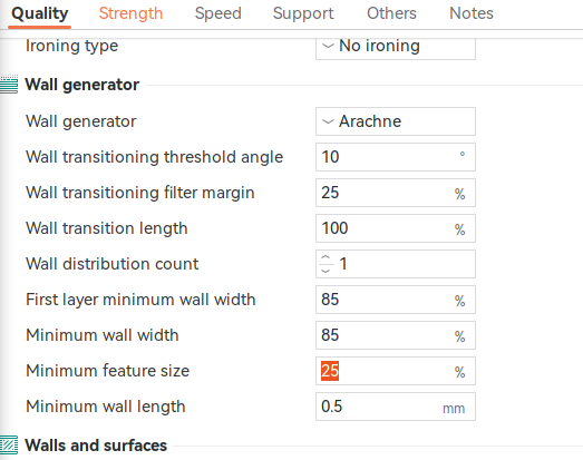

Sinon, tu utilises quoi comme algo de génération des murs ?
"Quality" - "Wall generator" - "Wall generator" = sur Arachne ou Classic ?
et tu a quoi pour les
"Quality" - "Wall generator" - "Minimum *"

J'ai essayé les deux, pas de différence, pas sur ce que je recherche en tout cas.
Il y a 7 heures, PPAC a dit :
J'ai exactement les mêmes valeurs que toi.
