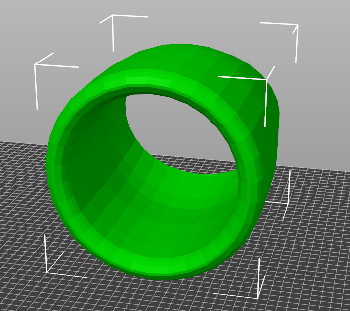

quelquefois quand on recupere des fichiers 3D
ils ont des formes (Low Poly)
et je me demandais si on il y a des logiciels (pas trop monstrueux) qui permettent de lisser ces pieces
par exemple une piece comme celle ci
alors je precise que l'idée n'est pas d'essayer de ne pas payer le modele 3D
mais la par exemple j'ai un modele 3D qui a une 50 aine de pieces et il n'y a que cette piece qui est pas lissée

Salutation !
il y a 10 minutes, clubelectro548 a dit :
formes (Low Poly)
Personnellement, pour l'instant, je n'ai pas mieux que d'utiliser le "monstre" Blender pour transformer en "HD" un "Mesh Low Poly"...
Le 09/12/2021 at 06:45, PPAC a dit :
 "Tutoriel convertir Mesh low polygone en Mesh HD (blender)" https://reprap.org/forum/read.php?110,793206
Dont j'ai repris le début (l'installation des plugin  sur une version "Blender 2.79 (sub 0)") dans le début du message
