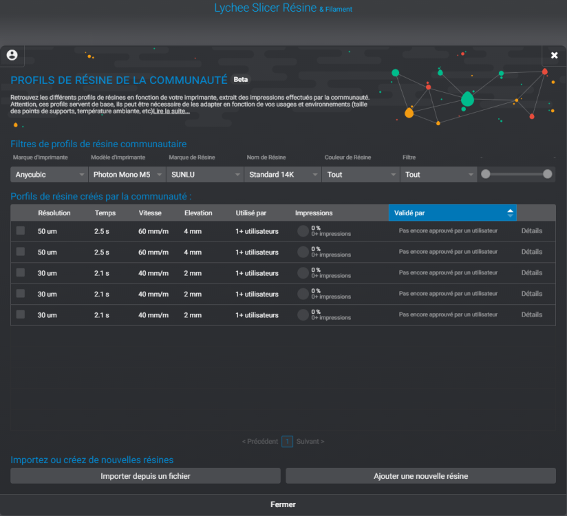

j ai un anycubic m5 acheter il y a 2 semaine pas de soucis a l utilisation j ai acheter de la sunlu standar 14k
je fait tout par le logiciel d anycubic (pour l instant ) , ma question est j ai chitubox ou tu peu paramètre plus de truc comme vous avez compris je suis débutant avez vous un guide du débutant en français sur tout c est réglage ?
et sur anycubic on peut règle que le temps d expo si je continu sur ce logiciel es que je vai avoir des problème ?

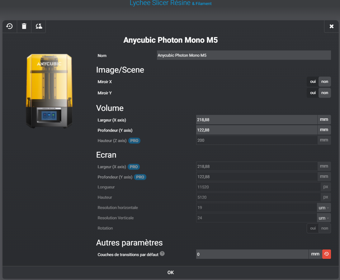

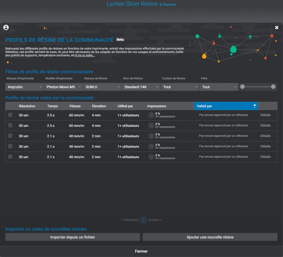

J'utilise Lychee Sliceur, qui propose une banque de données de réglages très complète. Ton imprimante fait visiblement partie de la banque de données, et les données concernant les résines & leurs paramètres sont partagés par tous 🙂
Voilà... la version gratuite de Lychee est assez complète, l'interface est intuitive, après plus d'un an d'utilisation je le conseil 😊
