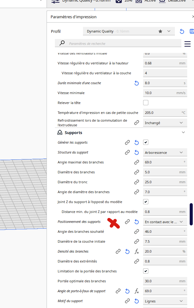

Besoin de conseils pour impression avec supports, je me suis attaqué à des pièces "d'agréments" (figurine Princesse Mononoke) et les supports ont en partie fusionné au modèle.
Est-ce un mauvais réglage des supports : trop de matière, température trop élevée (220°), mauvais positionnement du modèle (je l'ai placé à l'horizontale plutôt que vertical sur le paramètre d'origine du modèle comme la capture ci-dessous) par rapport au plateau ?
En images (partie 1-3 du loup géant) :

houla sacré morceau, pas évident et un découpage des pièces plutôt type résine.
J'essaierais verticalement mais avec une rotation de 180° pour avoir un max de boucles sans besoin de support.
Support arborescent avec une bordure 4-5 mm, support avec un remplissage vers 15-20% lignes,
faut pas que cela tombe en route cela va être lourd quand même.
Remplissage pièce ligne plutôt que grille pour que la buse frotte moins.
220 ° C du PLA je suppose, c'est beaucoup enfin selon les indications fabricant
vois si tu peux réduire et ne monte pas trop la vitesse pour ne pas trop secouer la pièce.
sûrement du post traitement mais sur les parties qui s'emboîtent ou se collent.
Pas gagné mais avec de la persévérance.

PLA oui, je vais tenter le 210 (voire 205 ?).
OK pour diminuer un peu la vitesse, je vais placer le modèle à la verticale aussi.
Pour la config des supports c'est un peu du chinois pour moi, je vais essayer d’approfondir ça.
Modifié (le) par Davwin
Sous Cura pour les supports que sur le plateau  c'est là ( mode advanced ou expert)
Petit retour sur ma nouvelle impression du wolf 1-3, le résultat est superbe (captures et paramètres plus bas) !
J'ai remplacé le filament également (pas du Elegoo) et envoyé en impression la seconde partie sur les 3 que comptent le loup avec les mêmes paramètres et une position verticales sur le plateau (voir plus bas) alors que la position natives données par le stl sur le plateau était encore WTF...

 🏅Bien, les supports ont  tenu même à densité 0, le risque était pour ceux qui étaient hauts.
Les supports se sont bien retirés du trou en-dessous ?
Pour le suivant cela devrait le faire !!
Tout s'est retiré nickel, suite (seconde pièce) dans 2h ! 👌
