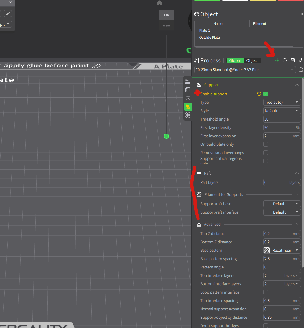

Habitué de Cura, je suis passé à Creality PrintV5.1. (C.P. 5).
Je ne vois pas l'option raft (mais bien "Brim").
Savez-vous si il est possible de rajouter un "raft" sous C.P. 5 ?
Merci

Tu trouves Raft dans support avec advanced activé.

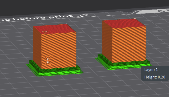

Dix couches de raft :

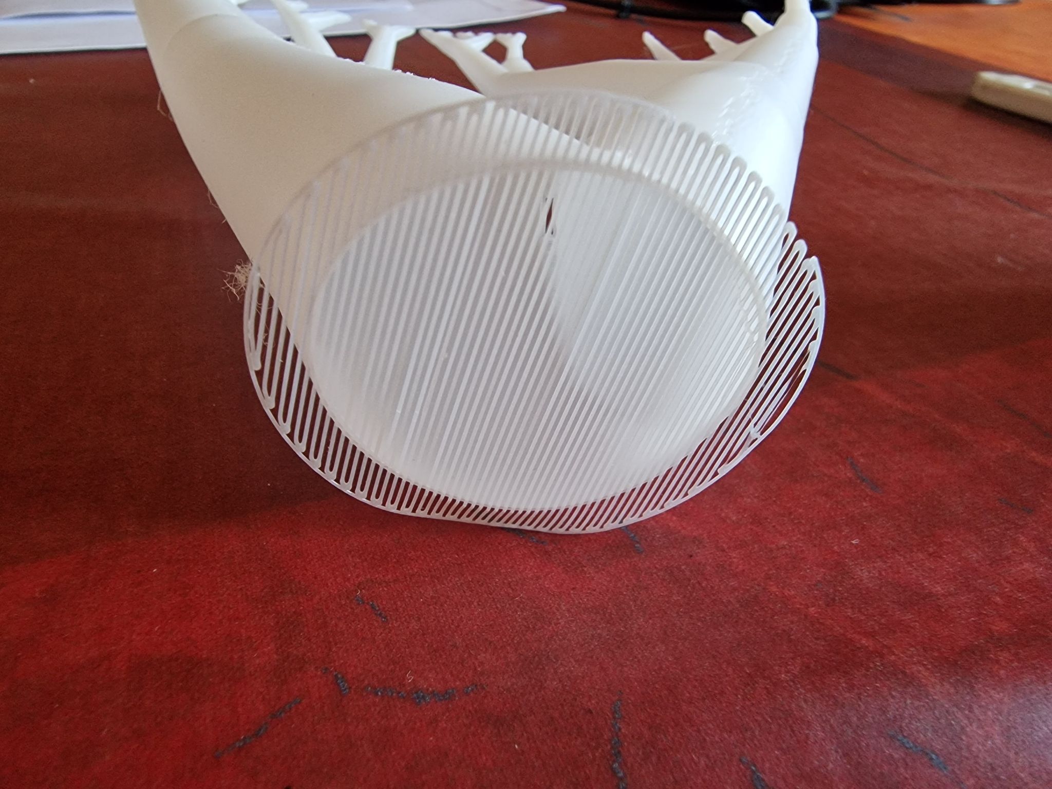

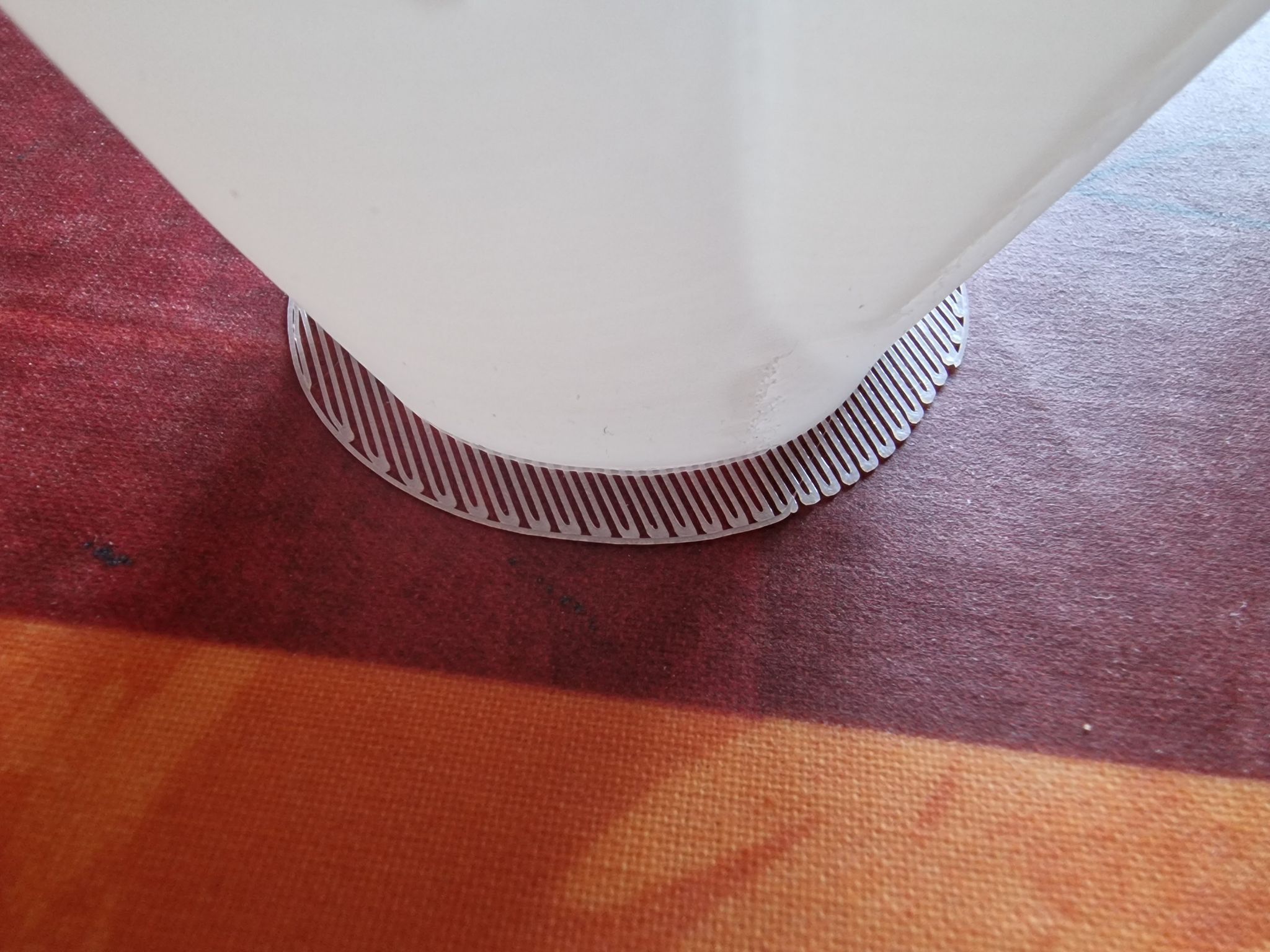

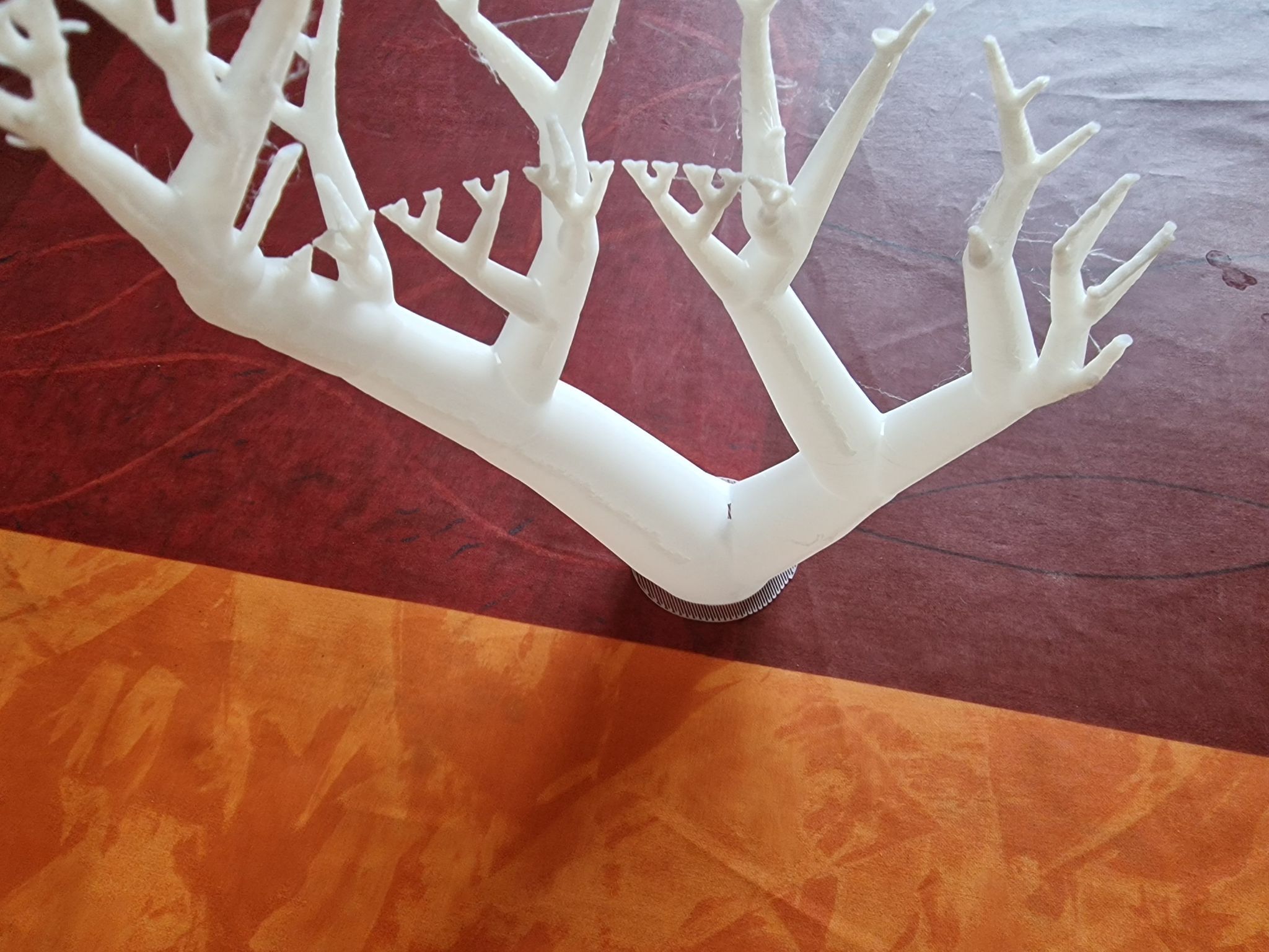

j'en profite pour une autre question concernant la création des supports : en l'état, je trouve que l'espacement du "raft" des arbres est très important et il n'y a qu'une seul couche (cf. photo). Est-il aussi possible de paramètre le nombre de couche ainsi que l'espacement/densité du maillage ?
