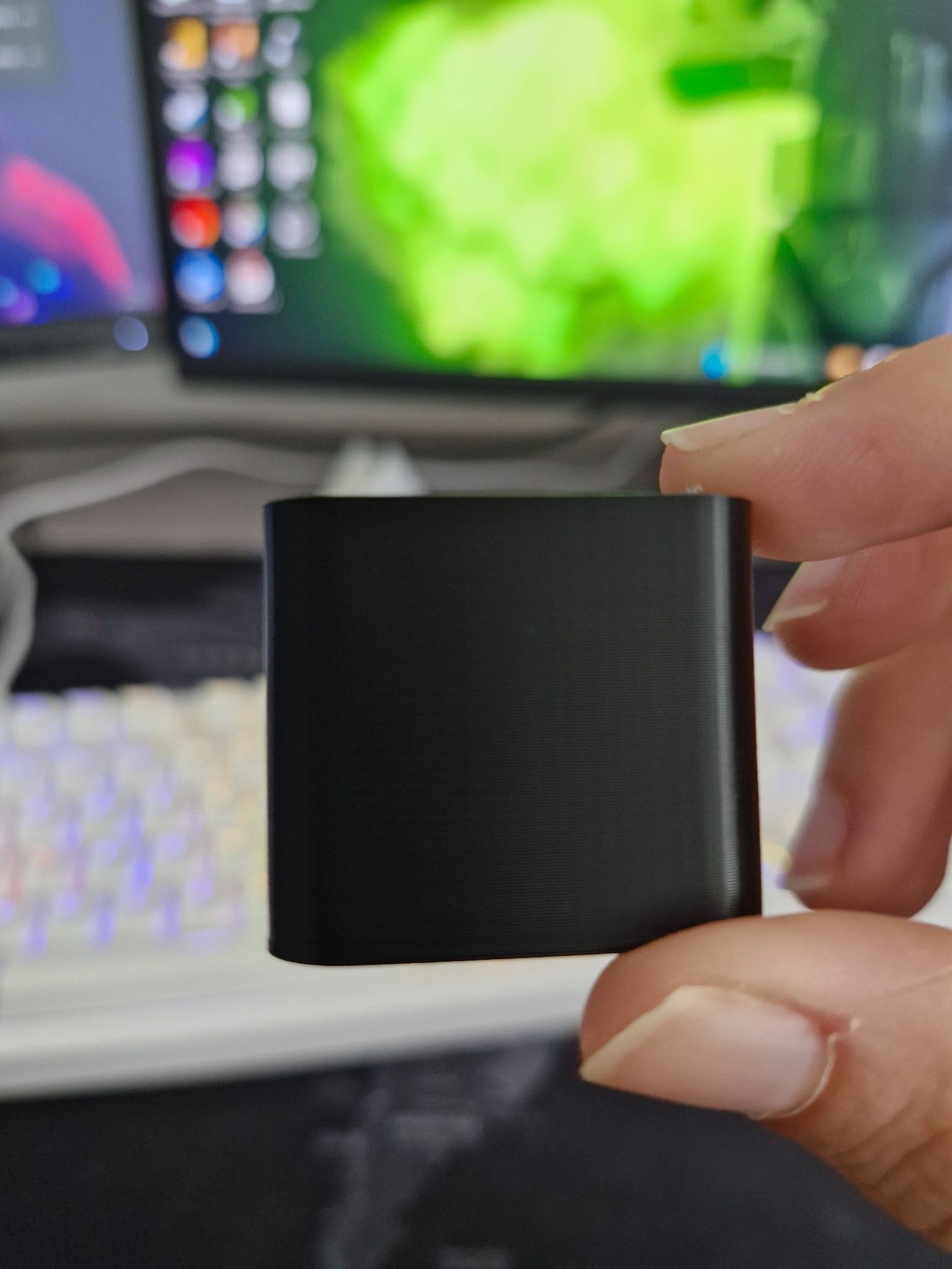

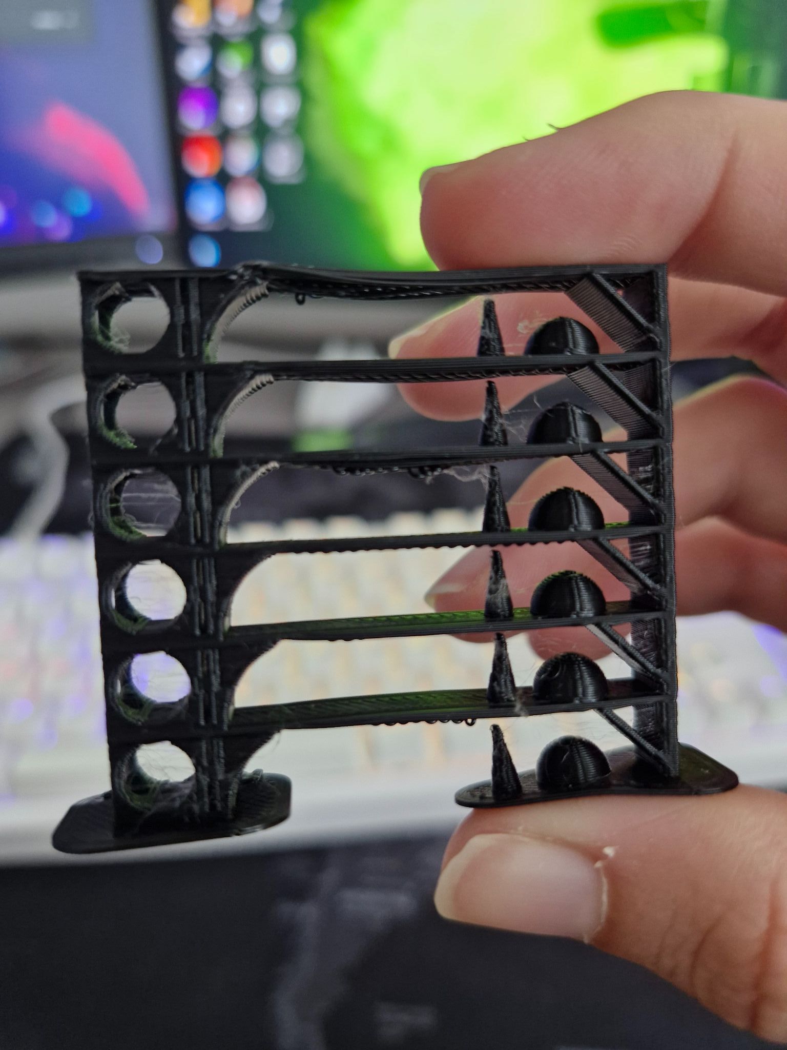

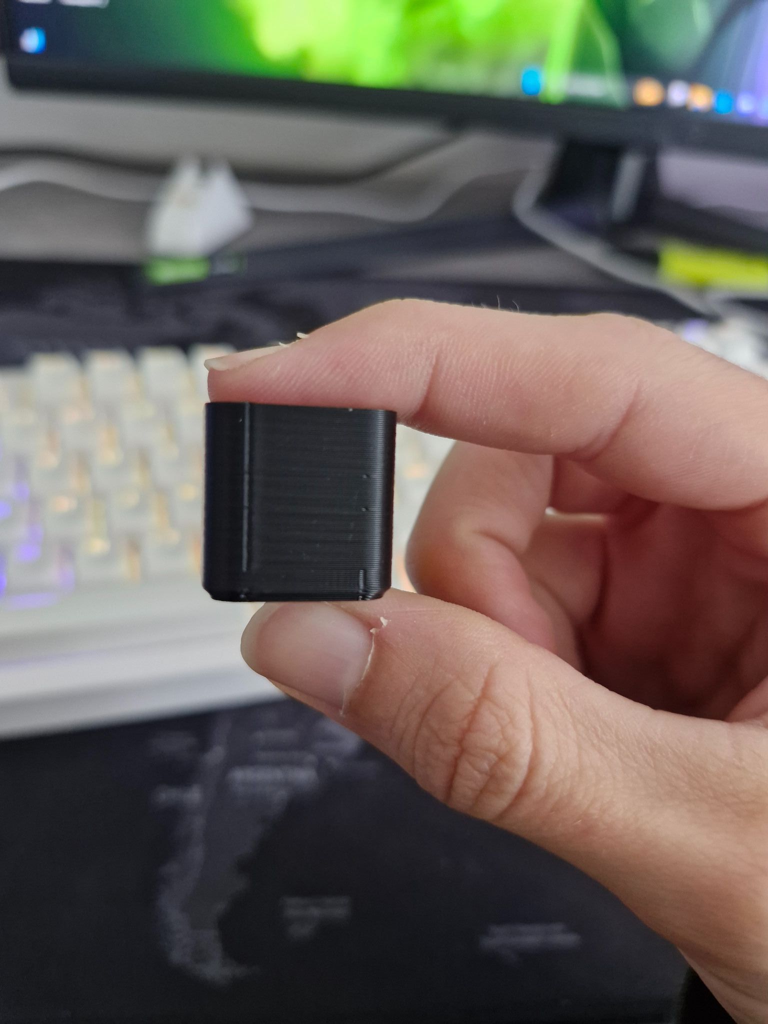

Damisthios Posté(e) Septembre 16, 2024 Posté(e) Septembre 16, 2024 Bonjour, depuis quelques semaines je rencontre des soucis avec mon imprimante, voici ceux que j'ai réussi à régler. - Après 15 jours d'arrêt, je n'arrivai plus a sortir quoi que ce soit de potable : ça se décollait du plateau, me faisait des boursouflure. Le problème etant que je lançait une impression, la première était vraiment nickel, le z0 parfait rien à redire. Je lançais exactement la même pièce, sans rien toucher ni sur l'imprimante ni sur le slicer et la, je me retrouvait avec les soucis noté ci-dessus. Du coup j'ai investi dans un dryer, miracle je n'ai plus de problème de pièces immondes. - Le réglage du bed. Alors la j'ai pas trop compris ce qu’il se passe, a chaque impression je devait refaire le reglage du plateau, qui partait réellement en vrille. J'ai pensé que c'était mes chats qui venaient dormir dessus, j'ai changé l'imprimante de place, la ou ils n'ont pas accès et non, rebelotte. J'ai ensuite eu le problème plus haut, maintenant je dois le refaire une fois par semaine, ce qui est mieux qu'avant (tout les jours) mais je n'arrive pas à comprendre d'où vient se dérèglement. J'attends des tampons en silicone voir si ça arrangera le problème... Voilà pour les deux principaux soucis "réglés". Mais là je me retrouve avec un autre problème : ma buse vient taper contre les coutures/jointures de mes impressions. J'ai repris tout les réglages à 0 lors du soucis de filament. Le z0 me paraît bien, ainsi que le nivellement. Le débit et le réglage de l'extrudeur ont été fait. Le plus flagrant à été sur la tour de température, la buse venait taper la jointure dans les angles (on l'entend vraiment râper et buter, ça décolle la piece) du coup, tour inutilisable. Sur le petit cube epaix, pareil, sans décollement. Le plus gros, pas de frottement, pas de jointure vu qu'il est spiralisé. Je suis sous Cura, le z-hop est à 0.2 lors de la rétraction. Niveau réglage des jointures j'ai essayé tout les paramètres dispo c'est toujours pareil. Je précise que la machine est complètement d'origine, j'utilise du PLA+ de chez Sunlu. Vous savez comment je peux régler ce soucis ? Refaire un nivellement de plateau ? Z0 ? Merci d'avance
MrMagounet Posté(e) Septembre 16, 2024 Posté(e) Septembre 16, 2024 @Damisthios alors pour ton Bed qui ce dérègle il y a 2 éléments d'explication possible, tu n'as pas assez comprimer les ressorts du plateau lors du reglage manuel dans ce cas le plateau peu ce dérégler en cours d'impression, l'autre raison est lié a la qualité du 3Dtouch Artillery d'origine qui est parfois douteux sur ces machines ou si le support de la pin de palpation est abimer ou cassé. Oui un filament Humide posera des soucis de qualité d'impression c'est clair. pour ton problème de frottement sur la couture, je vais te donner quelques points à vérifier : - en effet la calibration des steps/mm et le débit sont des raison possible de ce type de soucis - une autre raison pourrais aussi venir d'un buse usé dont l'orifice de sortie ne serait plus un trou rond 0.4mm - un autre point peut venir du linear advance sous Marlin, une valeur non adapter je t'invite a faire une recherche sur le forum ou google concernant les procédures de calibration du linear advance. Le Linear advance est une option qui permet d'adapter le débit lors des accélérations et décélérations de la buse car avec un debit constant sur de décélération la quantité de matière serait trop importante et en accélération se serait l'inverse.
Damisthios Posté(e) Septembre 16, 2024 Auteur Posté(e) Septembre 16, 2024 Merci beaucoup pour ta réponse. Je vais check pour le plateau, de toute façon j'ai reçu les silicones je dois installer ça dans la semaine. Pour ce qui est du reste : - Les steps et le débit, il faudrait que je reprenne ça ? - La buse c'est fort possible, je ne l'ai jamais changée encore (je suis completement debutante dans la matière il faut encore que je regarde des tutos. J'avais prévu le coup, nitromax dans le tiroir en attente). Je pense qu'elle est un peu rayée sur les côtés le trou à peut être prit aussi... - Pour le linear, je viens de voir qu'il faut flasher la machine ? Si il faut je testerai ça en dernier, j'y connais rien du tout, bien que ça ne doit pas être SI compliqué que ça il faut que je me penche mieux sur le sujet. Dernière petite question pour le futur, est il possible de changer l'écran pour un plus grand et plus malléable ? Le miens a tendance à bug parfois, j'appuie sur une touche il en valide une autre. Encore merci pour ta réponse, je vais m'atteler aux verifs en suivant tes conseils + sur le flash. 1
