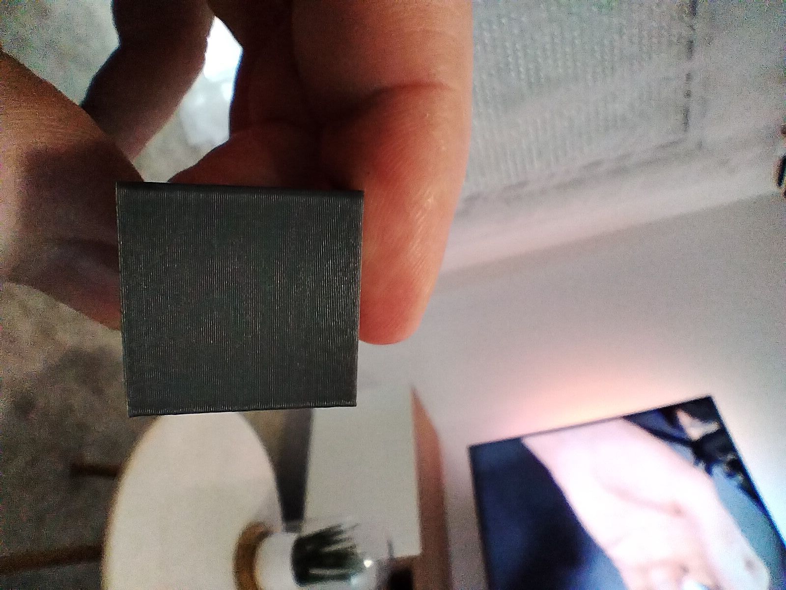

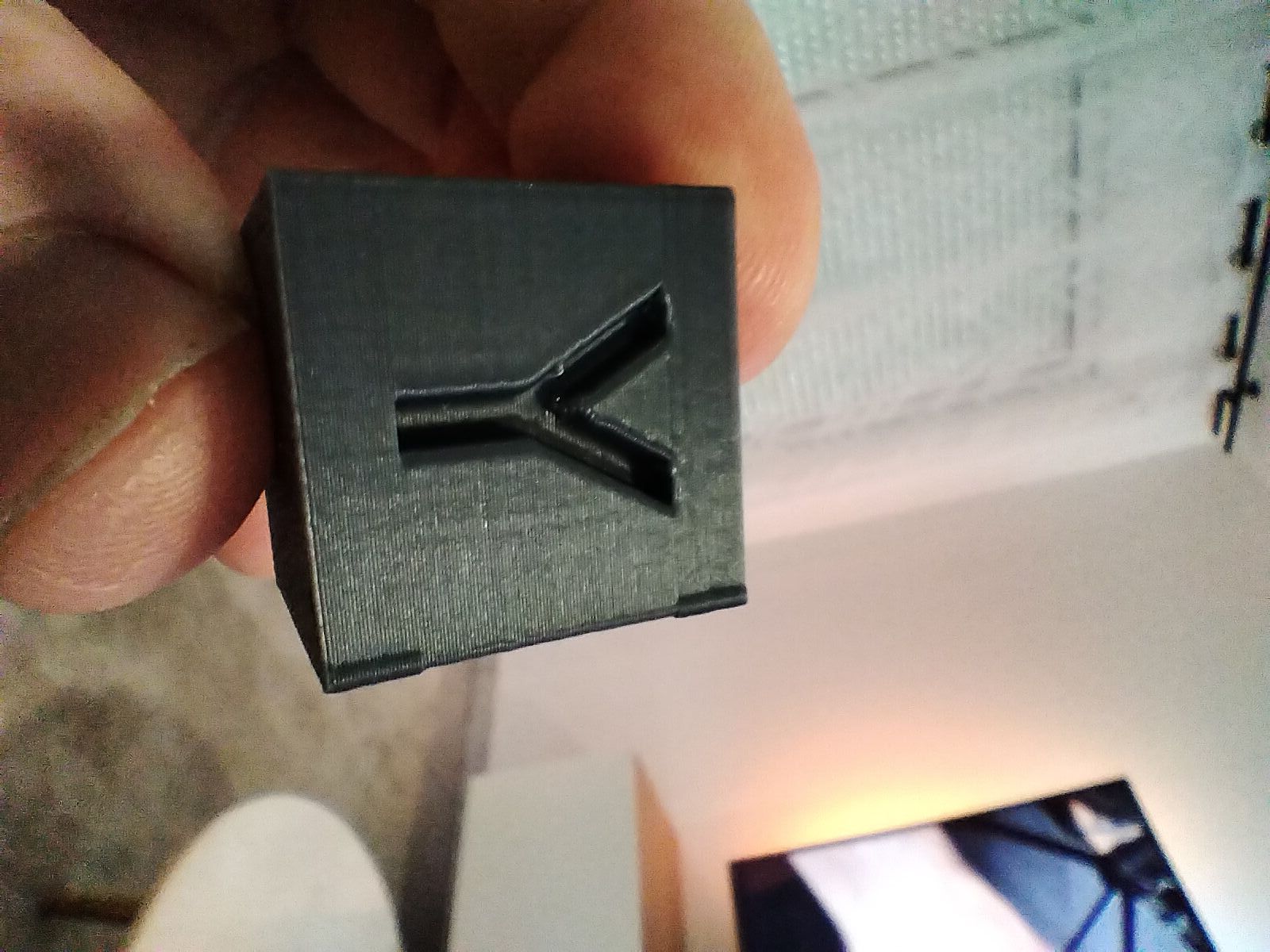

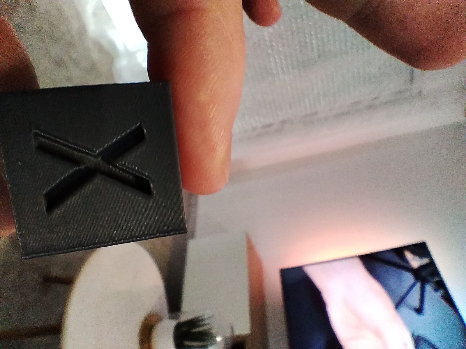

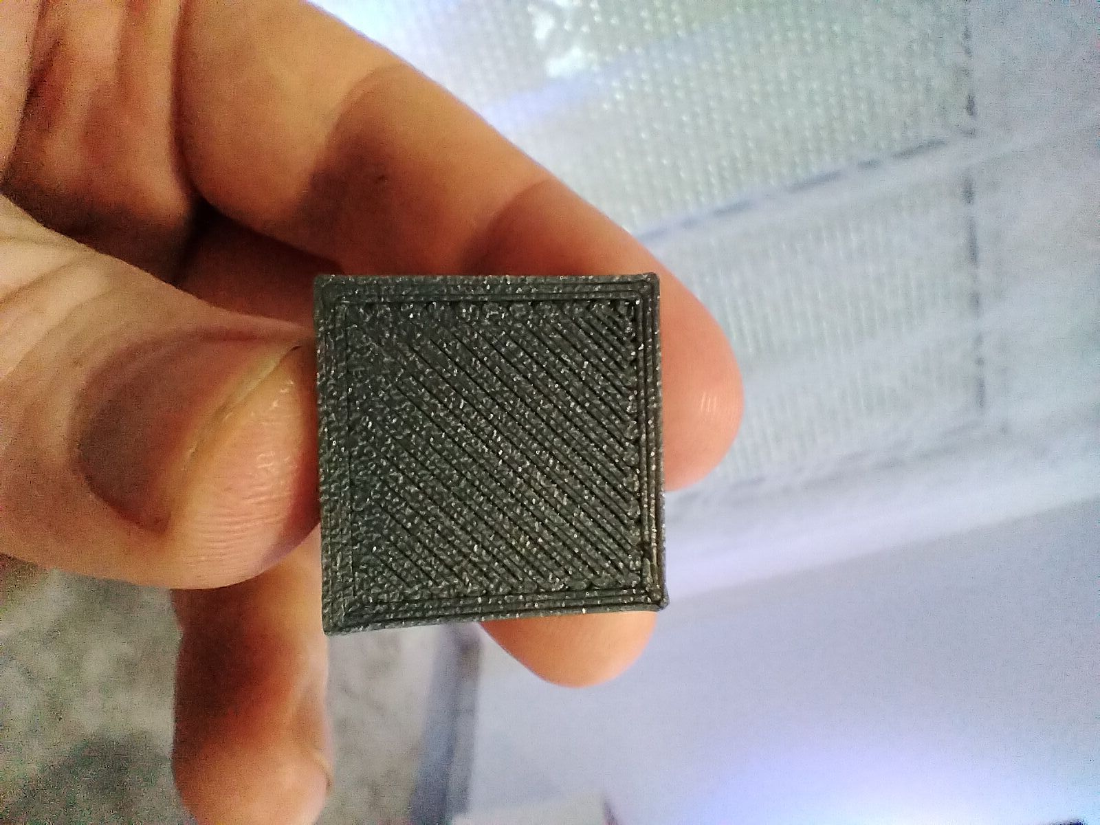

Salut à tous,
J'ai essayer de fouiller avant de partagez ce problème mais je n'ai pas trouver exactement ce cas là.
  (deformation photo axe y )mais je n'arrive pas à mettre de mot sur le phénomène  étant débutant 😞
je vous joint plusieurs photo mon imprimante est une neptune 4 pro cube imprimer sous elegoo cura: qualité standard 0.16 filament sunlu haute vitesse gris mat
Paramètres : vitesse 200mms, température 220degré lit :60 degrés
(J'ai bien calibrer l'imprimante comme dit sur la notice en commençant en mode manuel et en finissant par le mode auto ).
J'espère que je vous est donner assez d'éléments en vous remerciant d'avance 🙂
Salut, désolé mais rien n'est clair dans ton message et il manque la matière (PLA, PETG, autres ?).
Salut 🙂Dsl c'est du pla et le problème est sur la photo De l'axe Y il y a 2 déformation qui resorte je pensai que c'était du au reglage du z offset mais non 😞
Mince pas fait exprès problème non résolu

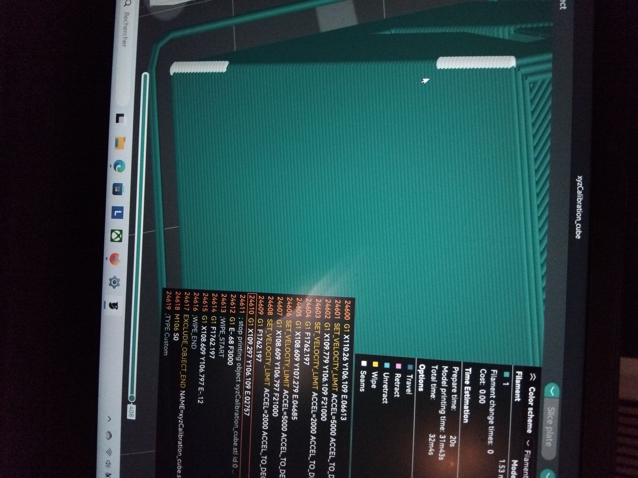

Il y a 2 heures, Den76 a dit :
Problème de modélisation au départ ?
Non j'ai essayé avec orca sa l'imprime sans le défaut mais orca est trop compliquer (reglage vitesse) j'ai rien compris
Il y a 2 heures, hyoti a dit :
As-tu calibré le pressure advance et le square corner velocity ?
Salut 🙂 non y a til ses option dans cura elegoo ? Je vais essayer merci 🙂

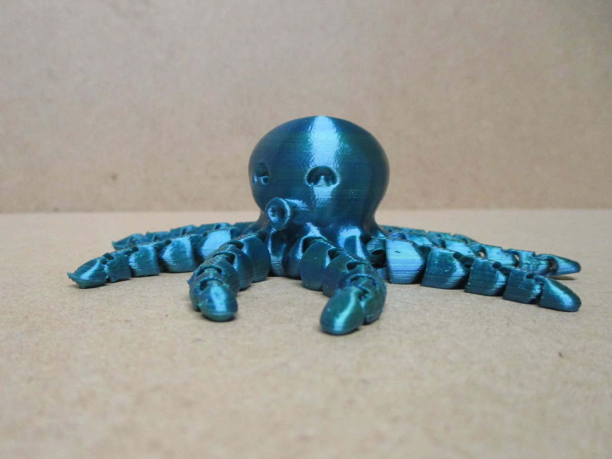

Il y a 3 heures, Den76 a dit :
🫣en effet je n'avais pas vue mais avec orca il y a belle et bien des défaut mis en blanc sur la photo si jointe vraiment dsl
il y a 40 minutes, stifleur a dit :
Il y a 3 heures, hyoti a dit :
Salut 🙂 non y a t-il ses option dans cura elegoo ? Je vais essayer merci 🙂
Dans Cura Elegoo, je ne pense pas,
je n'ai pas cette machine mais qui est sous Klipper, donc a priori c'est paramétrable dans la config.

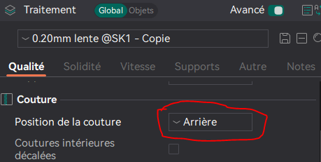

@stifleur je déplace dans la bonne section 😉
les marques blanche que tu vois sous OrcaSlicer c'est la jointure ou couture, malheureusement on ne peut pas la faire disparaitre complètement mais dans les réglages d'OrcaSlicer (il y a je pense ça aussi sous cura (que je n'utilise plus depuis des lustres (je fais une allergie à ce logiciel))) tu peux changer ce réglage :
Soit tu le mets en Arrière ou en Aligné afin d'avoir cette couture au même endroit afin de ne pas avoir des morceaux à droite et à gauche

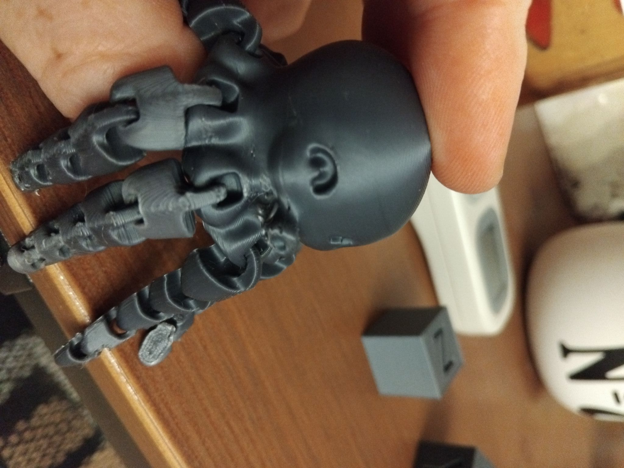

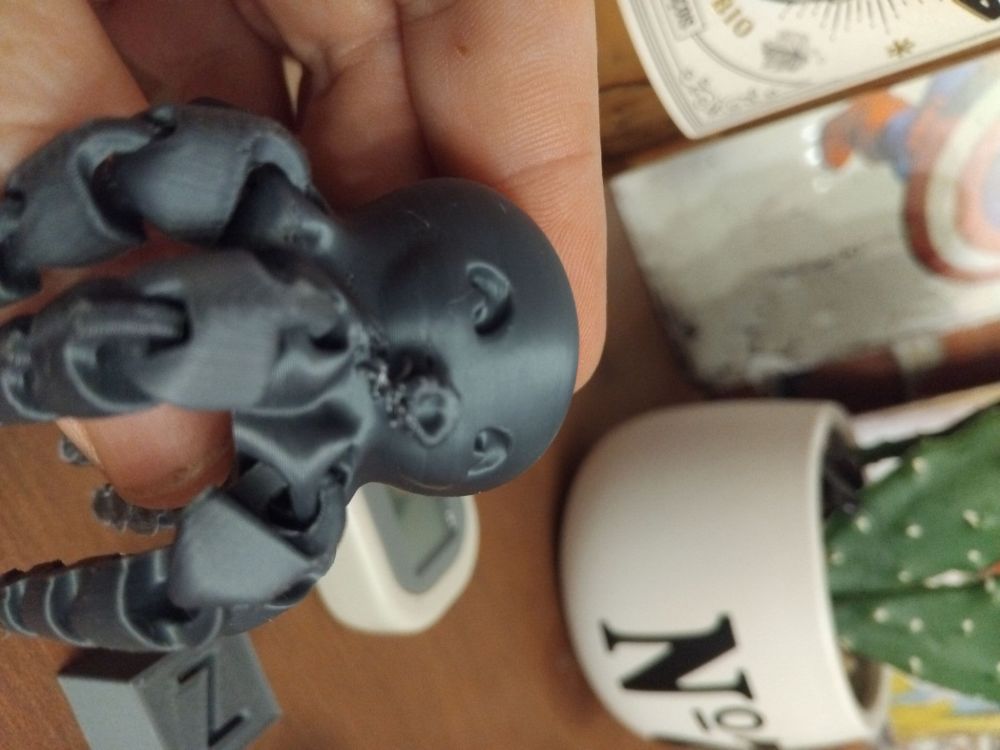

Merci beaucoup en essayant de faire quelque reglage comme tu as dit j'ai juste un autre problème j'ai du mal faire quelque-chose j'ai des filament qui se déformé sa fait des nœuds 😞
il y a une heure, stifleur a dit :
sa fait des nœuds
qu'est ce que tu veux dire par nœuds ?
Sous la bouche (le bec) tu es en fort surplomb, donc pas anormal,
Selon le surplomb, l'angle possible dépend de l'épaisseur de couche, plus elle est fine 0.12 0.16mm
meilleur est le surplomb,
paroi interne avant externe.
Après si il est grand, mettre des supports.

Ah d'accord 🙂 merci je vais essayer de changer ça
