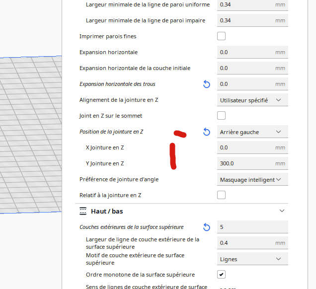

thycat974 Posté(e) Septembre 24, 2024 Posté(e) Septembre 24, 2024 bonjour Comme indiqué dans le titre, je cherche à pouvoir mettre le point de départ ainsi que le reste de la "couture " à un endroit précis. HJE vous remercie par avance pour votre aide
hyoti Posté(e) Septembre 24, 2024 Posté(e) Septembre 24, 2024 (modifié) As-tu essayé de placer la couture (jointure) à l'arrière gauche ou droit selon l'orientation de ta pièce. Selon la forme de ta pièce tu as aussi l'angle le plus aigu qui peut être utile. Snap Cura 5.8.x Modifié (le) Septembre 24, 2024 par hyoti ortho
thycat974 Posté(e) Septembre 24, 2024 Auteur Posté(e) Septembre 24, 2024 Merci pour ta réponse. Je n'ai pas mis ces options. Dans ce cas précis, c'est l'angle le plus aigu qui me sera utile Je vais regardé tout cela Merci encore pour ton aide
