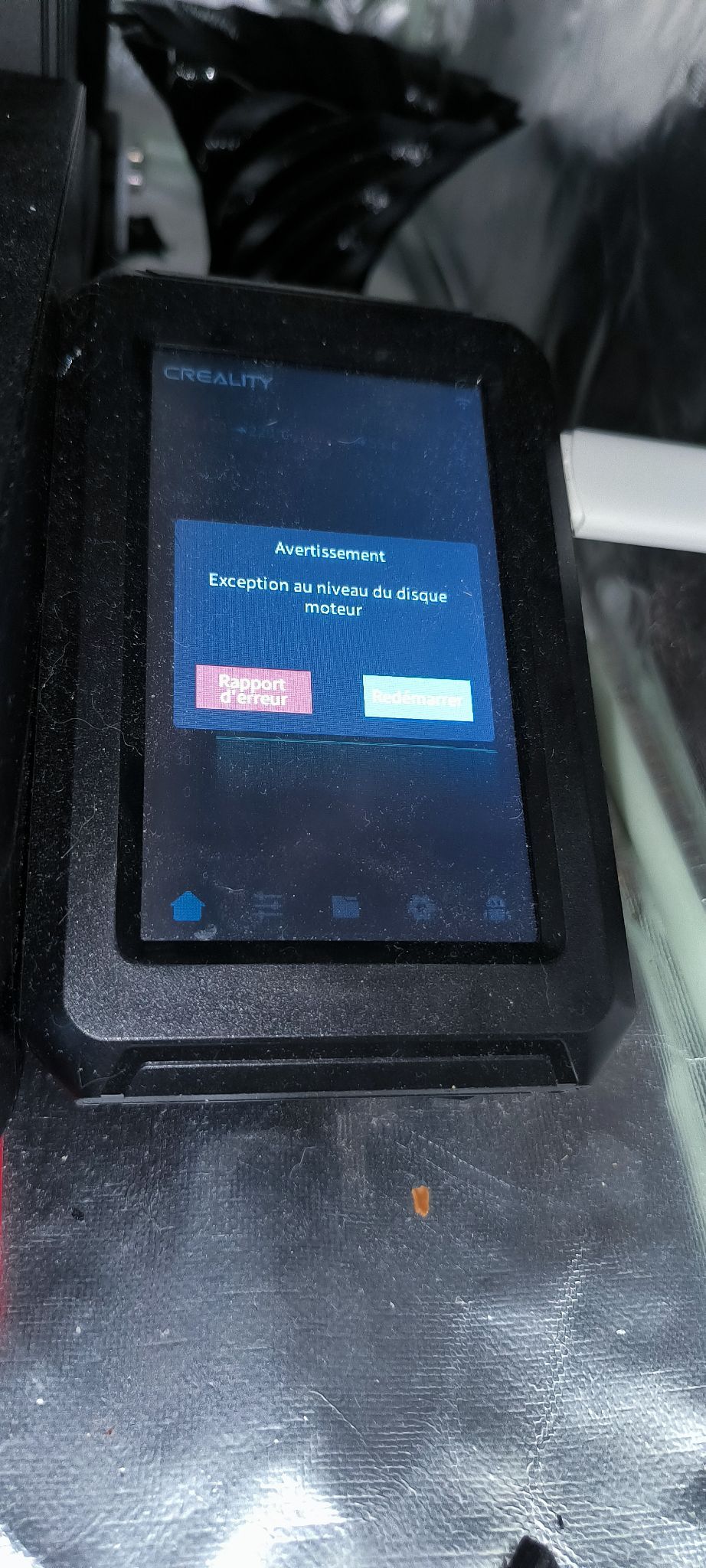

Bonjour , je suis le récent possesseur d une imprimante creality ender 3 v3 ke , nouveau en impression 3d . J ai acheté cette machine en suivant les conseils et avis sur ce forum .
J ai aujourd'hui un soucis apres 5 mois d impressions sans problèmes , peut etre qu une äme charitable pourra m aider .
Ma machine s arretye subitement en cours d impression avec un message sur l ecran : avertissement exception au niveau du disque moteur . Je ne sais que penser ....Moteur cramé ? Carte mère en surchauffe ? Quelqu un a t il deja eu ce probleme avec cette machine ? Merci d avance si un membre peut m éclairer

Sinon, il est question de ton problème dans ce sujet reddit. Certains ont simplement rebranché le ventilateur au dessus de la carte-mère. Un autre a demandé le remplacement de la carte-mère, mais il est probable qu'il suffisait de rebrancher le ventilo 🤔

j ai lu le reddit et changé le ventilo mais le probleme reapparait rapidement....merci encore
