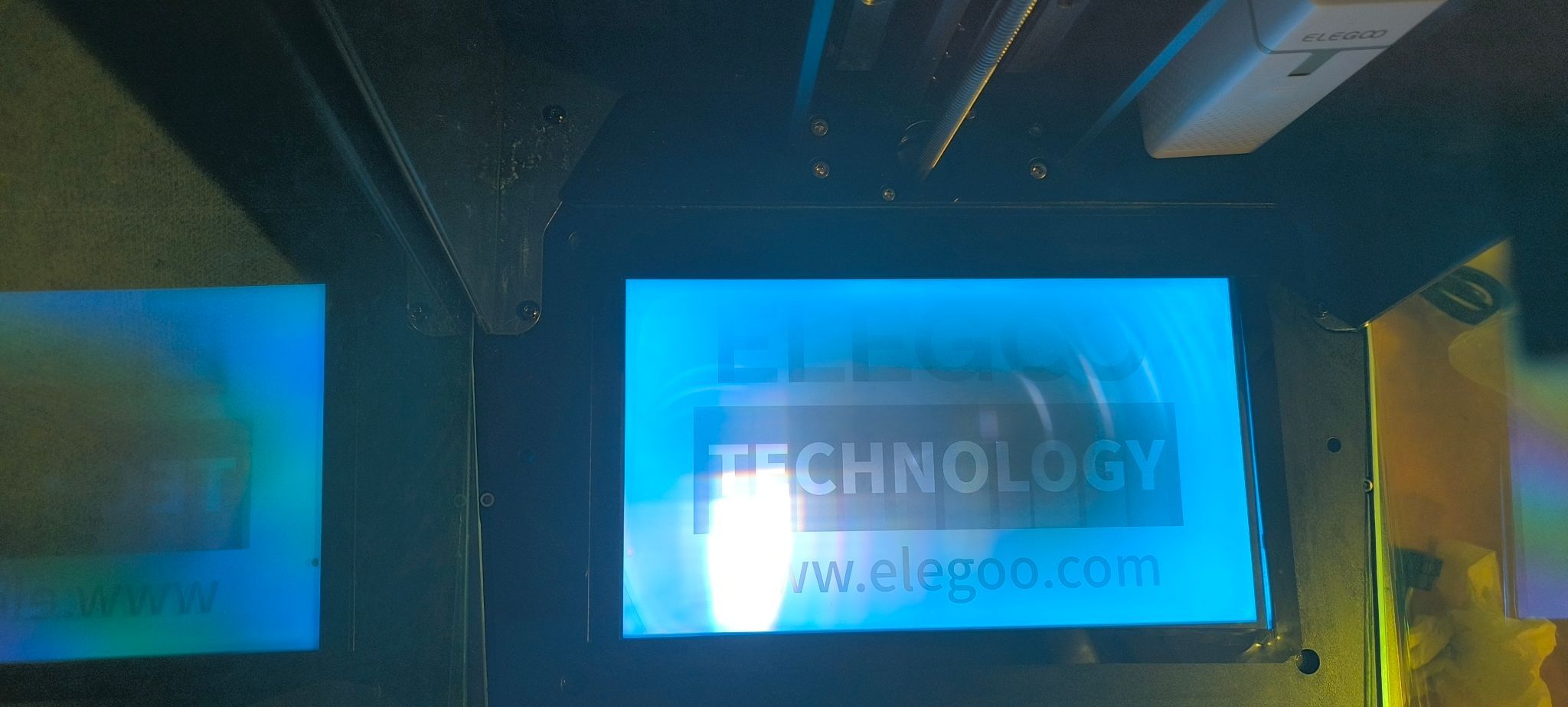

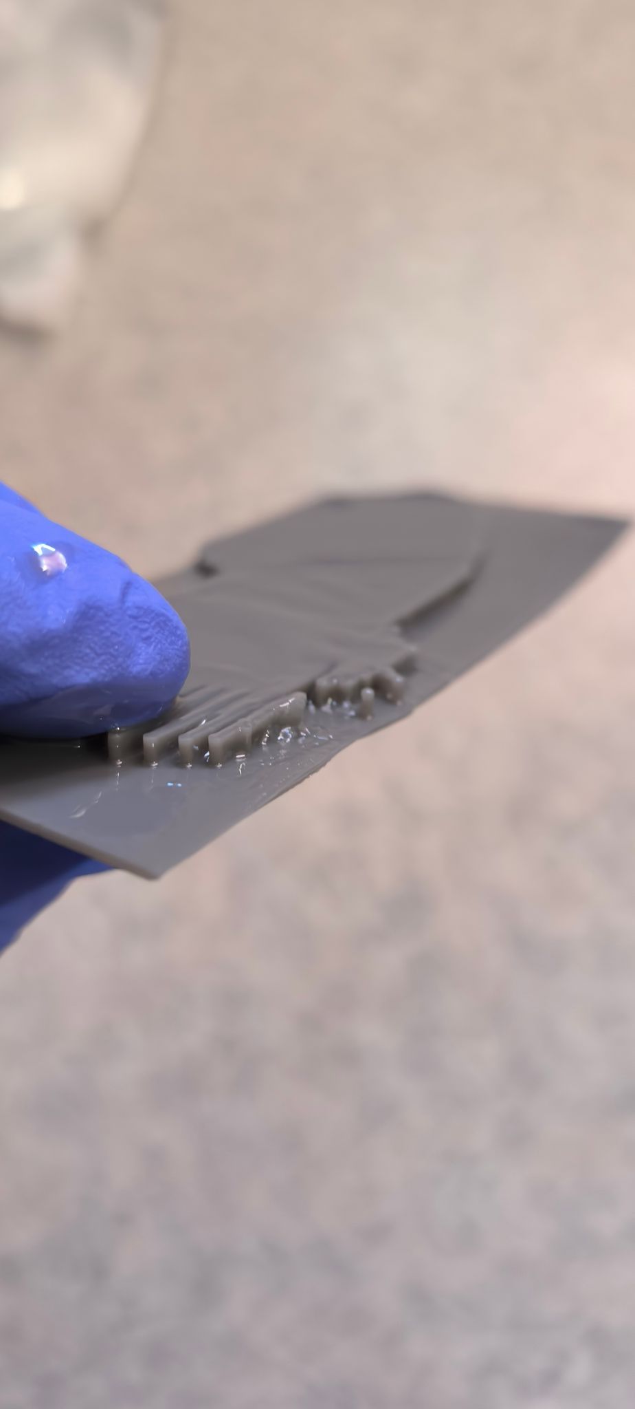

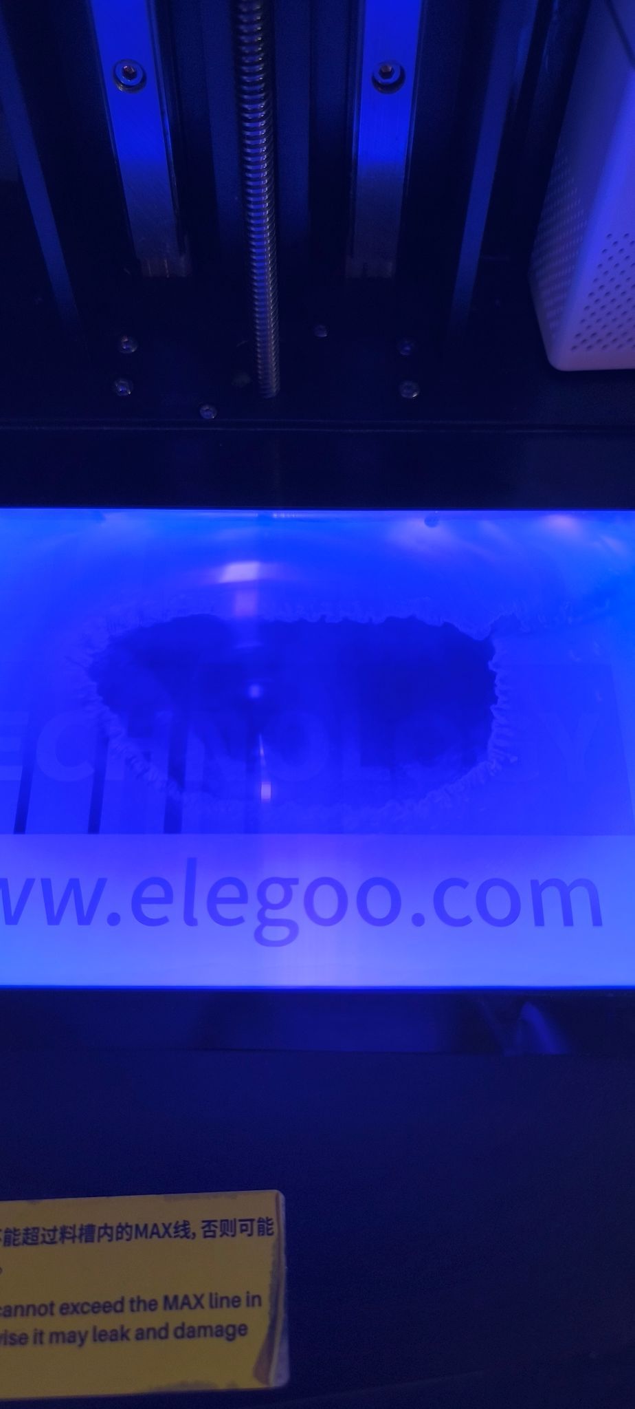

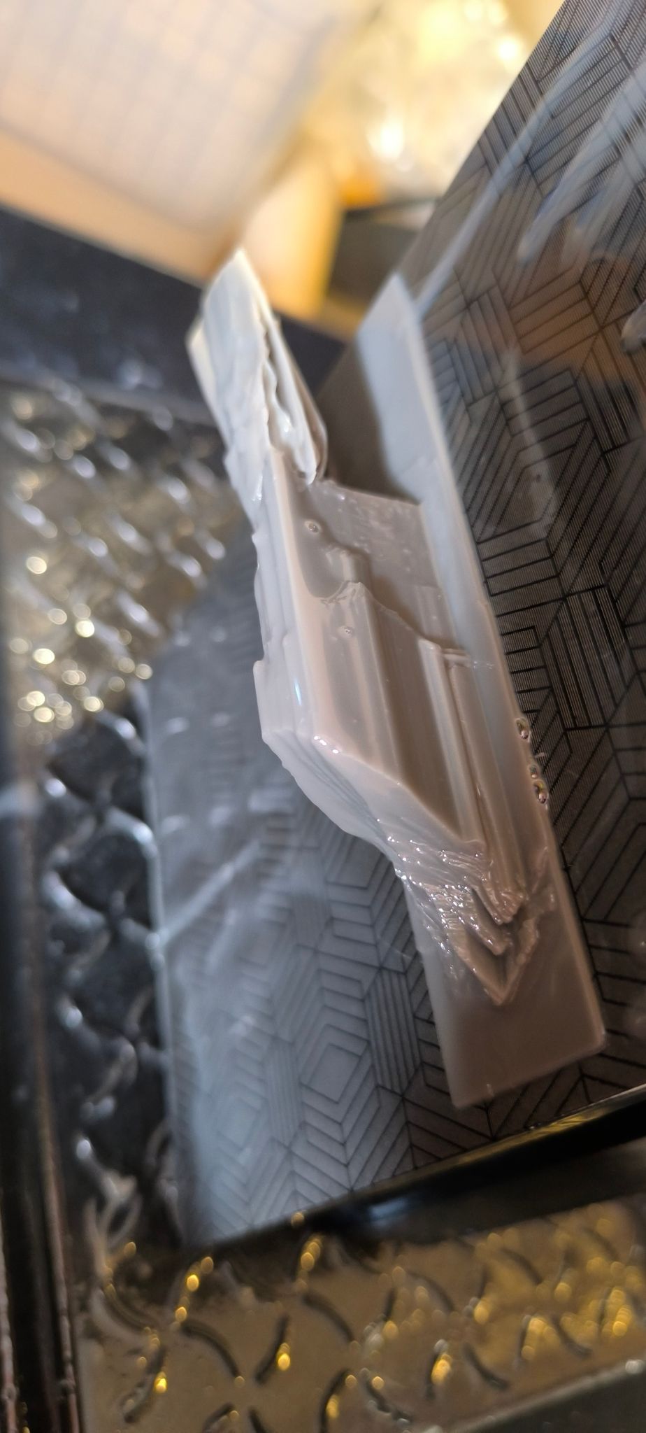

j ai un problème depuis quelque jour mes impression finisse en pâtés. en nettoyant le bac et l imprimante j'ai fait un test d affichage de l écran j ai découvert une ombre au centre.
étant novice je je sais pas si il est HS ou si c'est récupérable .
mon imprimante a 3 mois. merci de vos commentaires

Pour mieux voir sans te prendre plein d'UV dans les yeux, place une feuille sur l'écran lors du test d'exposition.
De ce que j'ai vu, habituellement les écrans HS ne donnent pas vraiment cela. (Mais c'est une piste a vérifier)
Là, je regarderai plutôt la piste d'un défaut de la lentille optique sur la source UV. (S'il y a bien une lentille pour ta machine (Soures UV de type COB et non matrice de led )… Donc ouvrir la machine pour vérifier ...)
Si ta machine se trouve encore sous garantie, demander des pistes au SAV.
Bon dépannage, tiens-nous au jus et bonne continuation.

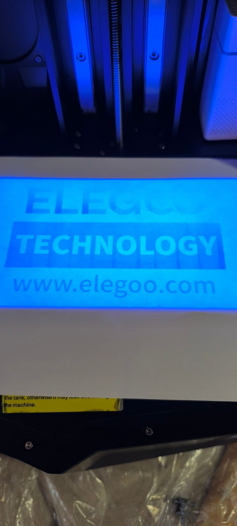

bonjour,

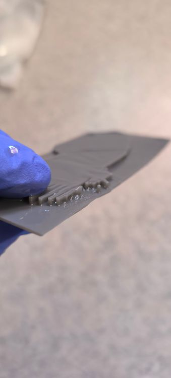

j ai fait le teste de la feuille ( comme indiquer )et je ne voie rien d étrange. au moment de l impression on enntend un effet d emboitement et ca fini ne plaque de resine le film a 3 semaines je pense le changer et essayer d autre test tout en contactant le  SAV

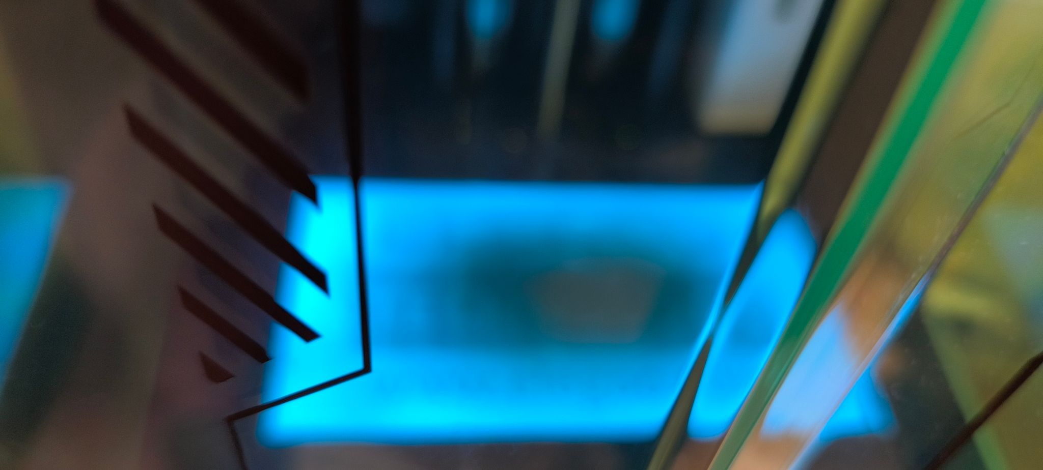

1-"on dirait que l écran a un liquide a l intérieur"
2- test avec feuille

Il y a 7 heures, djeden a dit :
Filament pour la photo avec la feuille, le motif me semble manquer de contraste et donc comme tu l'avais initialement pressentie, maintenant, je dirais comme toi,
donc que c'est probablement l'écran de masquage qui a un problème.
