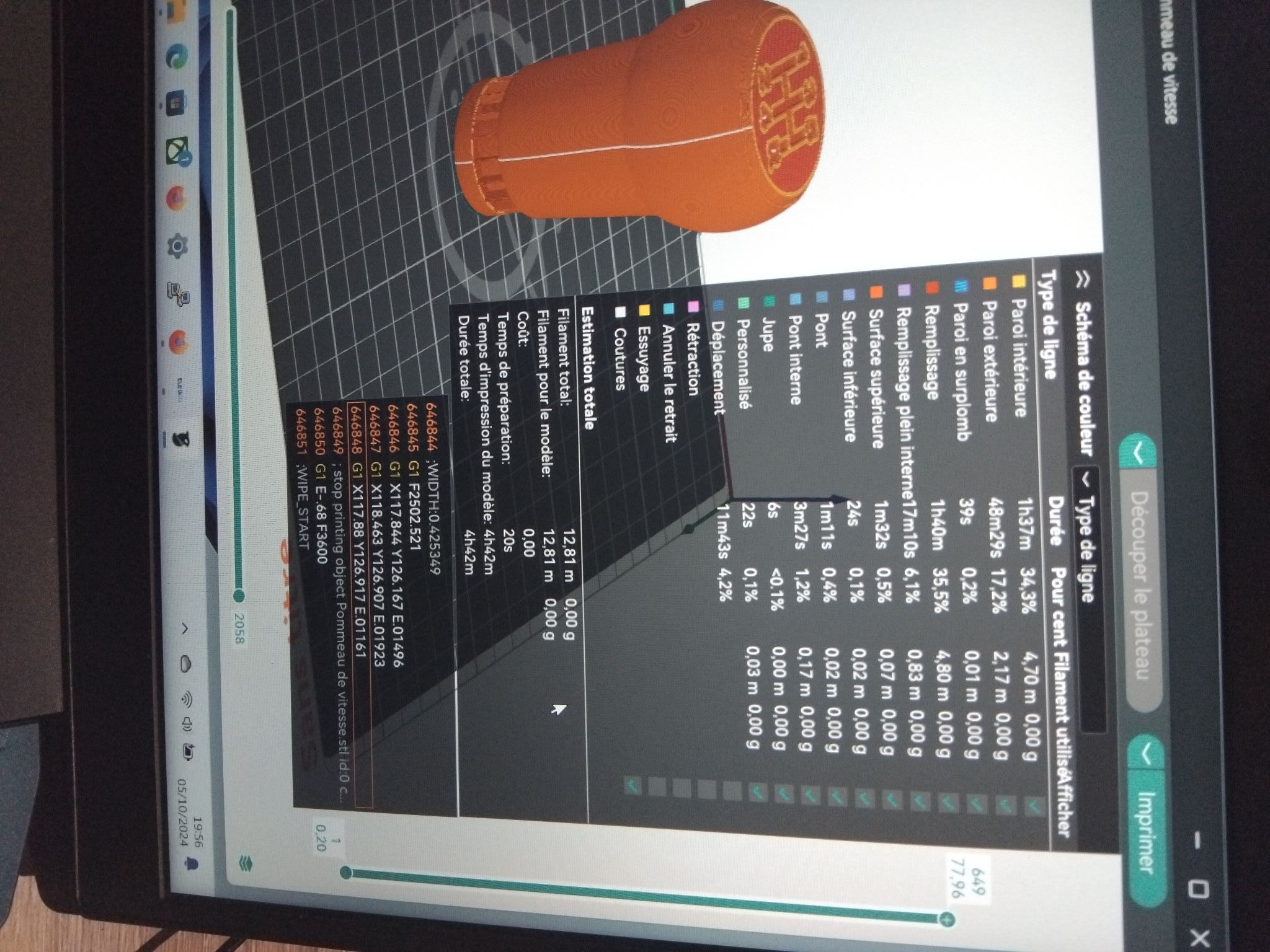

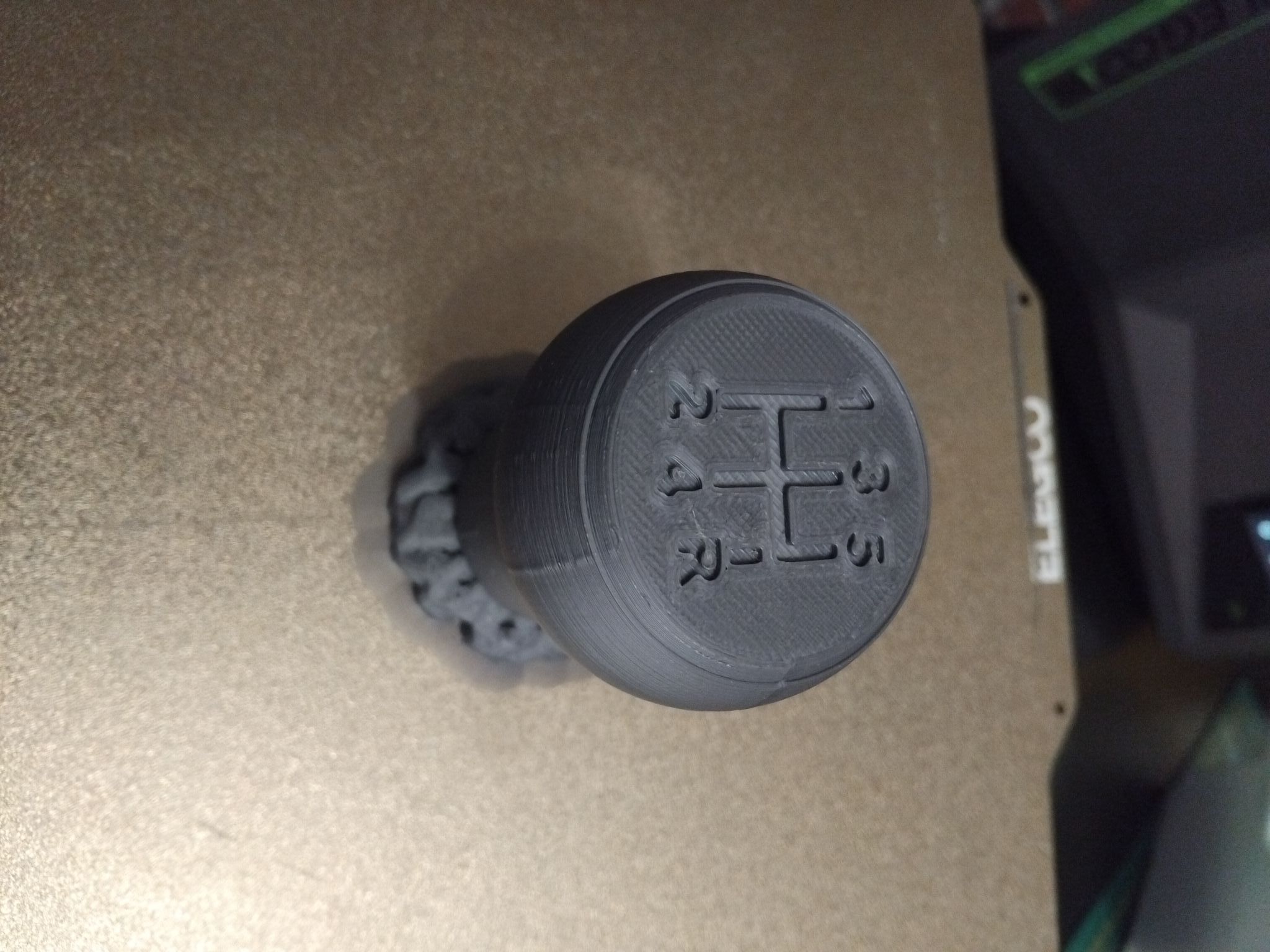

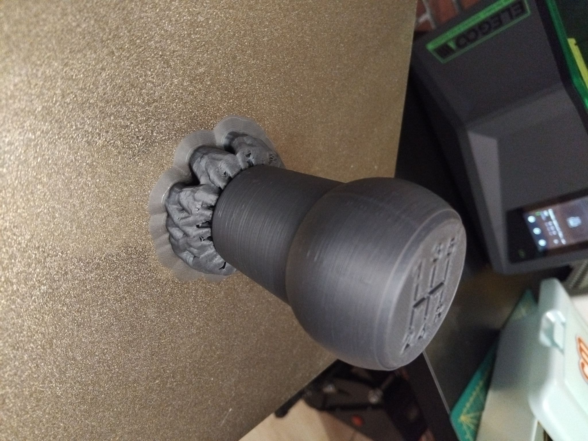

Je prépare tout çà voici mon rendu pas très convaincant avec cura en 1h45
Je trouve le rendu moche 😞

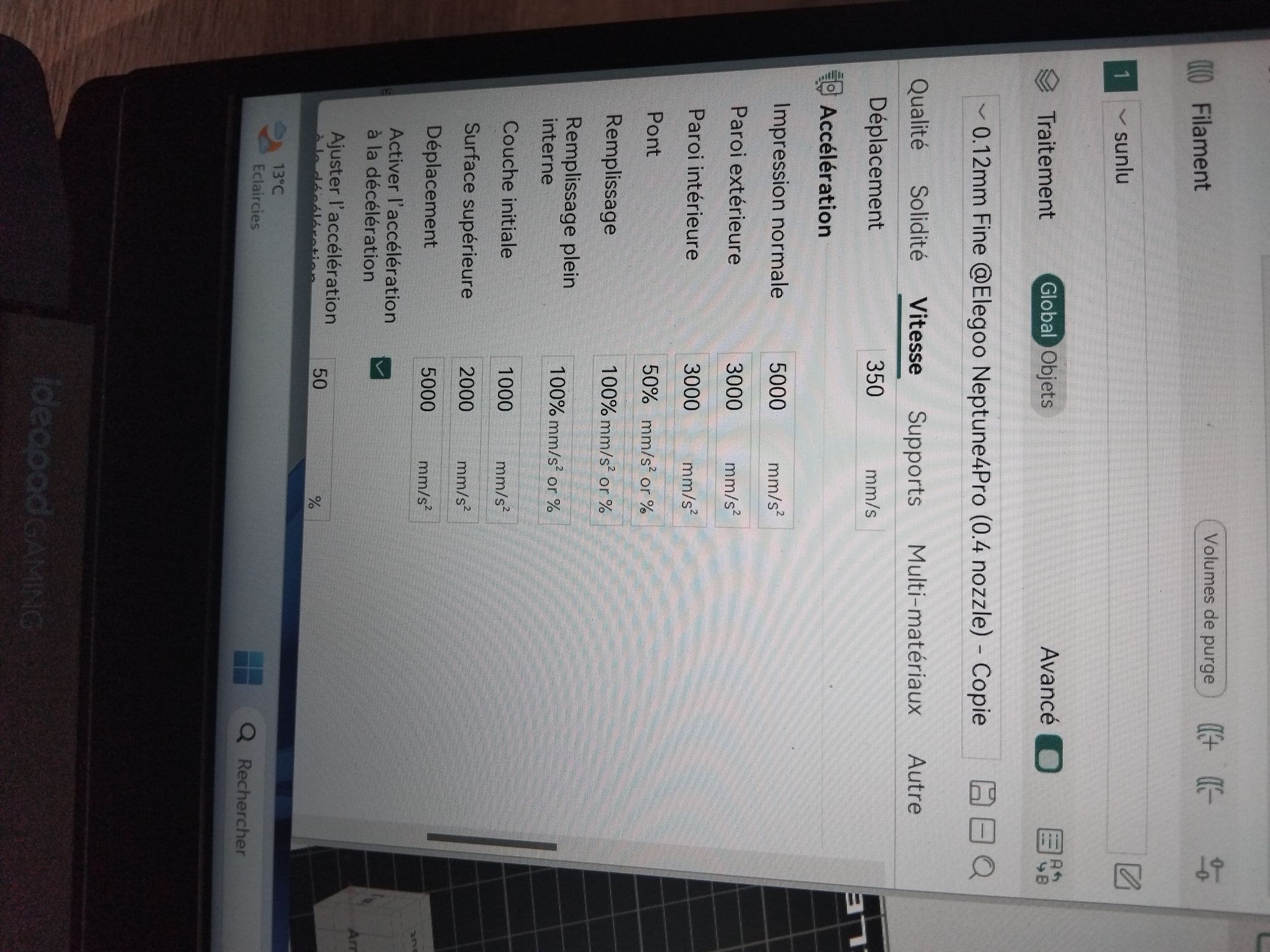

Voici les élément demander pour orca

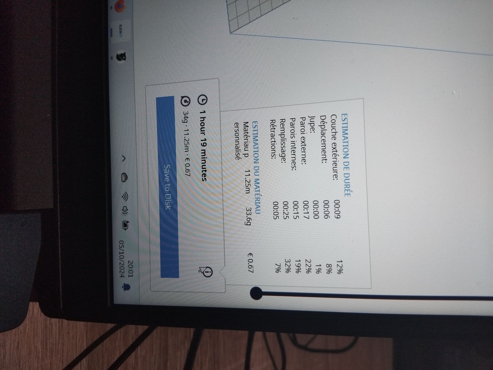

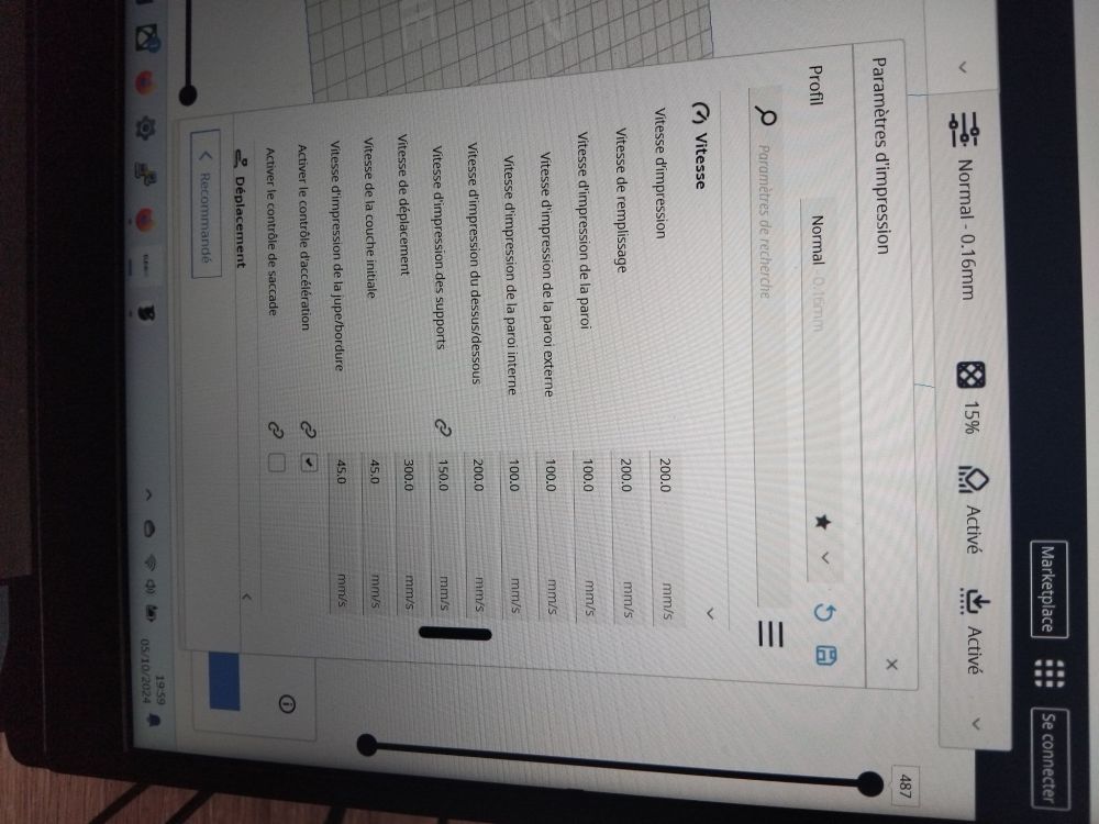

Et voici pour cura version elegoo
C'est toujours plus simple de lire une capture d'écran qu'une photo penchée…
Je dirais de commencer par mettre la même hauteur de couche car là elle ne sont pas les même entre les deux trancheurs

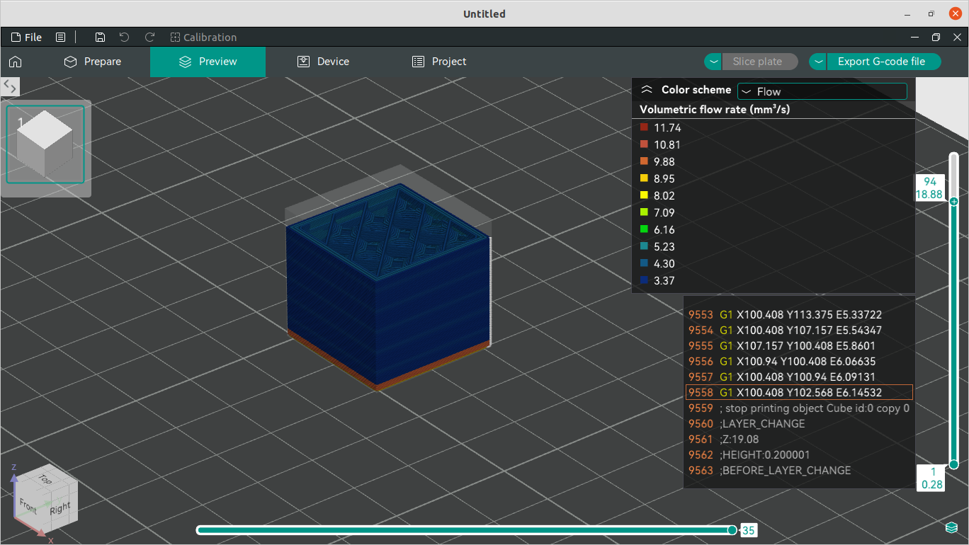

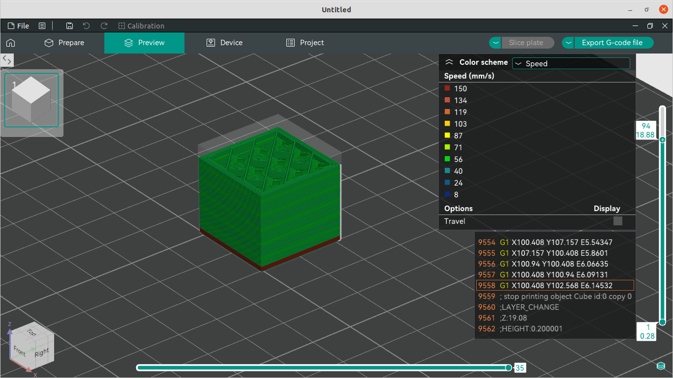

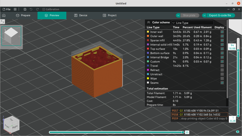

Ensuite prend le temps de trancher le même objet et de regarder l'aperçu après découpage en mode vu, type de ligne, vitesse et/ou débit volumétrique pour identifier les différence entre les deux trancheurs.
Ici un exemple avec Ocra ( Remarquer le "Color scheme" sur la vue "Flow", ou la vue "Speed" ou "Line Type")

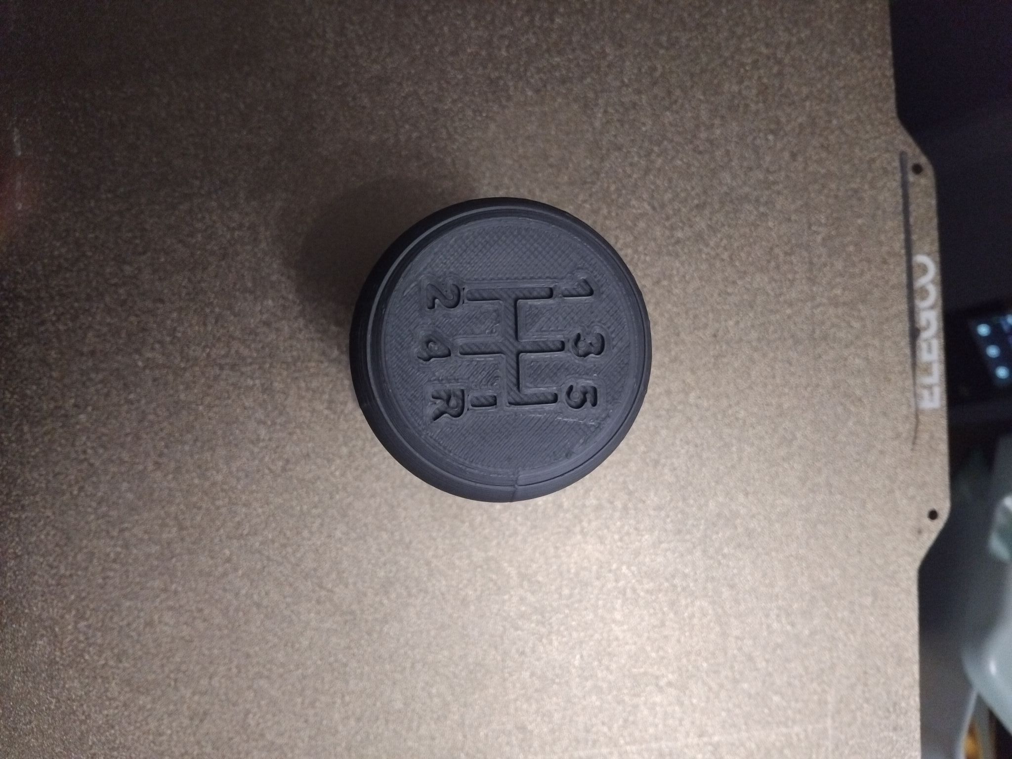

Salut ami printeur Alors j'ai tester ta solution  mais j'arrive pas à gagner des heures j'ai imprimer un objet pourra tu me dire si tu trouve cohérent le temps d'impression  je vais joindre les paramètres aussi rdv dans quelque heures 🙂 merci
