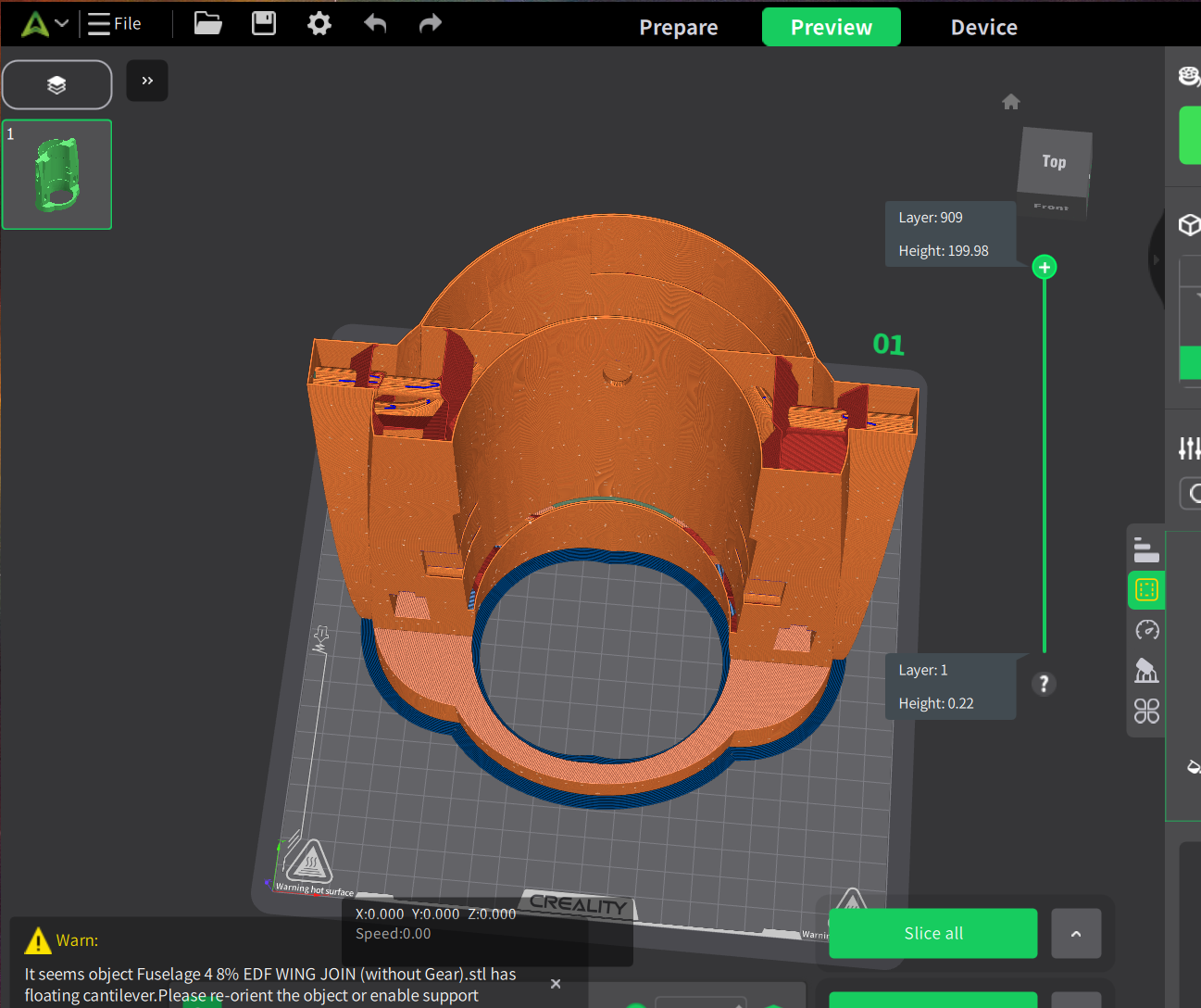

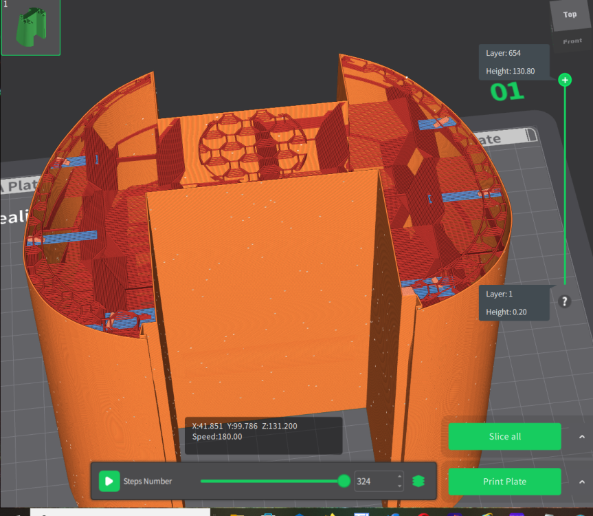

Salut a tous
j'ai besoin d'aide pour une petite chose
sur une piece ou le poids est tres important
je voudrais creer un plafond sur le bas de la piece mais pas sur le haut car le haut de la piece sera collé sur une autre piece
je ne vois pas cette possibilité sur Creality Print 5
est ce que elle existe ?
et si oui une petite aide serait bienvenue
cordialement

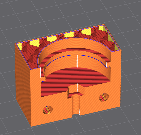

Cela dit, tu peux ajouter un modificateur qui englobera le haut de ta pièce, où le paramètre "couches de coquille supérieure" sera à 0 uniquement pour ce modificateur
je ne sais pas comment créer un modificateur sur CP5
je pensais même que on ne pouvait pas

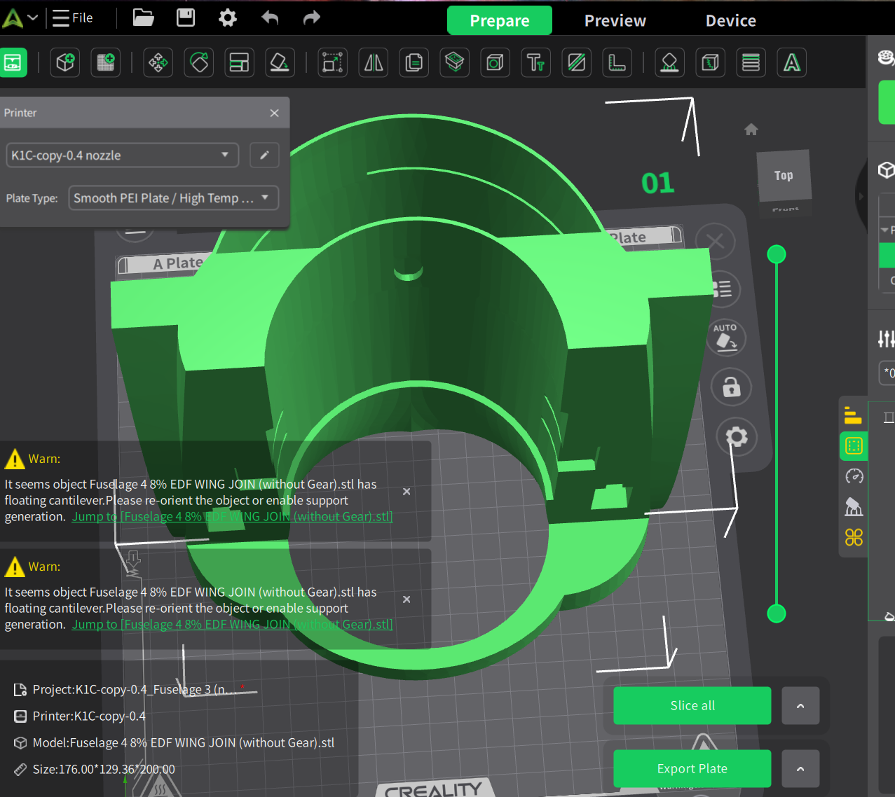

  1. tu sélectionnes ta pièce
  2. un clic-droit ouvre le menu où tu sélectionnes "add modifier"
  3. tu sélectionnes la forme géométrique qui t'intéresse (cuboid par exemple)
  4. tu déplaces et redimensionnes la forme avec les icones adéquates
  5. tu passes le process en mode "objet"
  6. dans la fenêtre de droite, tu sélectionnes le modificateur pour changer le paramètre "couches de coquille supérieure" pour le passer à 0
Ce qui donne ce résultat:

merci bien
je n'avais pas vu
on oublie souvent de se servir du click droit ..
et je trouvais etonnant que y ait pas cette possibilité
ca va me permettre de mieux travailler

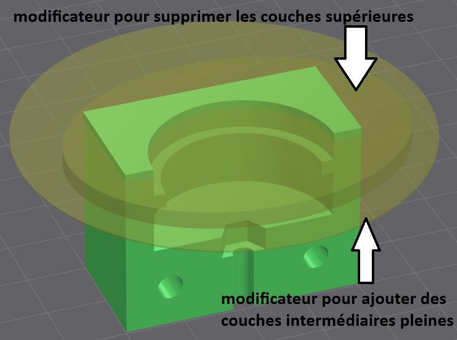

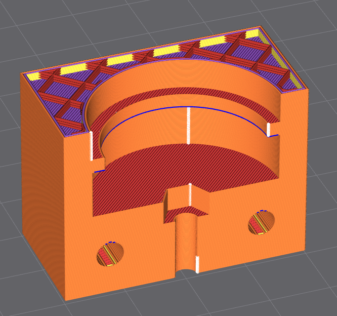

Je reste toujours perplexe par rapport au collage. Perso, j'aurais bien vu l'ajout de quelques couches pleines quelques millimètres sous le dessus pour éviter que la colle ne se perde dans le remplissage. Il suffit d'ajouter un 2nd modificateur rempli à 100%
exemple:
Citation
avec cette configuration:
Citation

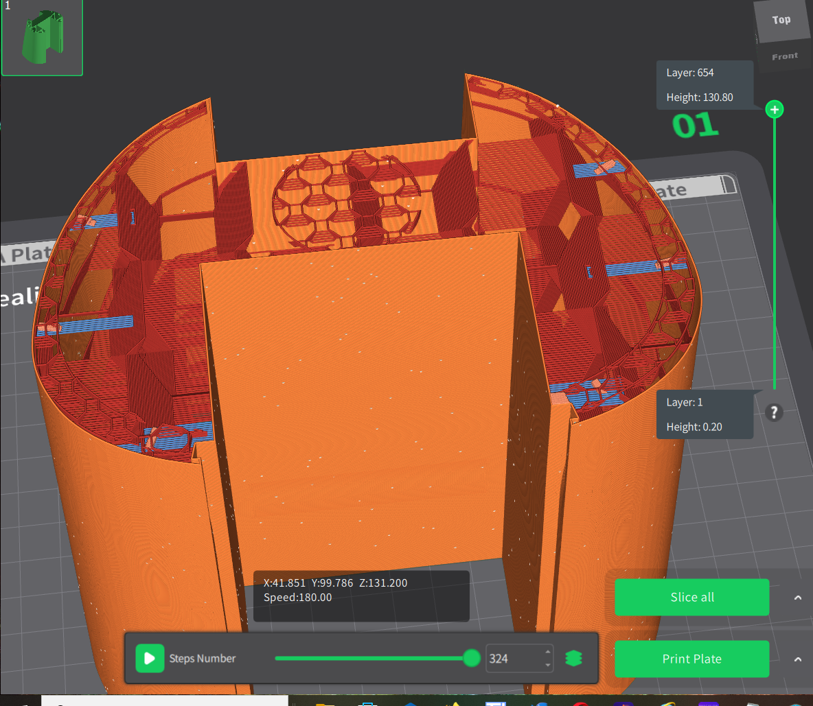

par rapport a ce que disait Pomme verte , je crois que je vais faire un modificateur en guise de bordure qui fera quelques millimetres de largeur et quelques millimetres de hauteur afin de permettre un meilleur assemblage
je vais peut etre aussi ajouter un petit modificateur de la taille d'une piece de monnaie sur le centre de la piece dans le meme but
ca me coutera quelques grammes mais ca sera plus sur
eh oui parceque le remplissage ne coincide pas sur les 2 pieces et du coup ca devient aleatoire
je vous tiendrai au courant si cela vous interesse
ca devrait ressembler a ceci
mais il faut encore affiner , c du boulot
