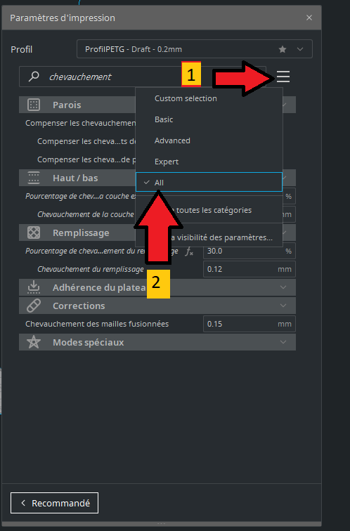

Salut,
Il y a 1 heure, stent. a dit :
je n'ai pas trouvé le moyen de paramétrer la jupe
c'est normal, tu as laissé l'affichage "basic". Pour paramétrer la bordure (et non la jupe), le plus simple est de passer en mode "all":
Citation
Il y a peut-être un moyen de réduire la vitesse d'extrusion du fil ?
oui, dans la section refroidissement, tu peux augmenter le paramètre "durée minimale d'une couche"
