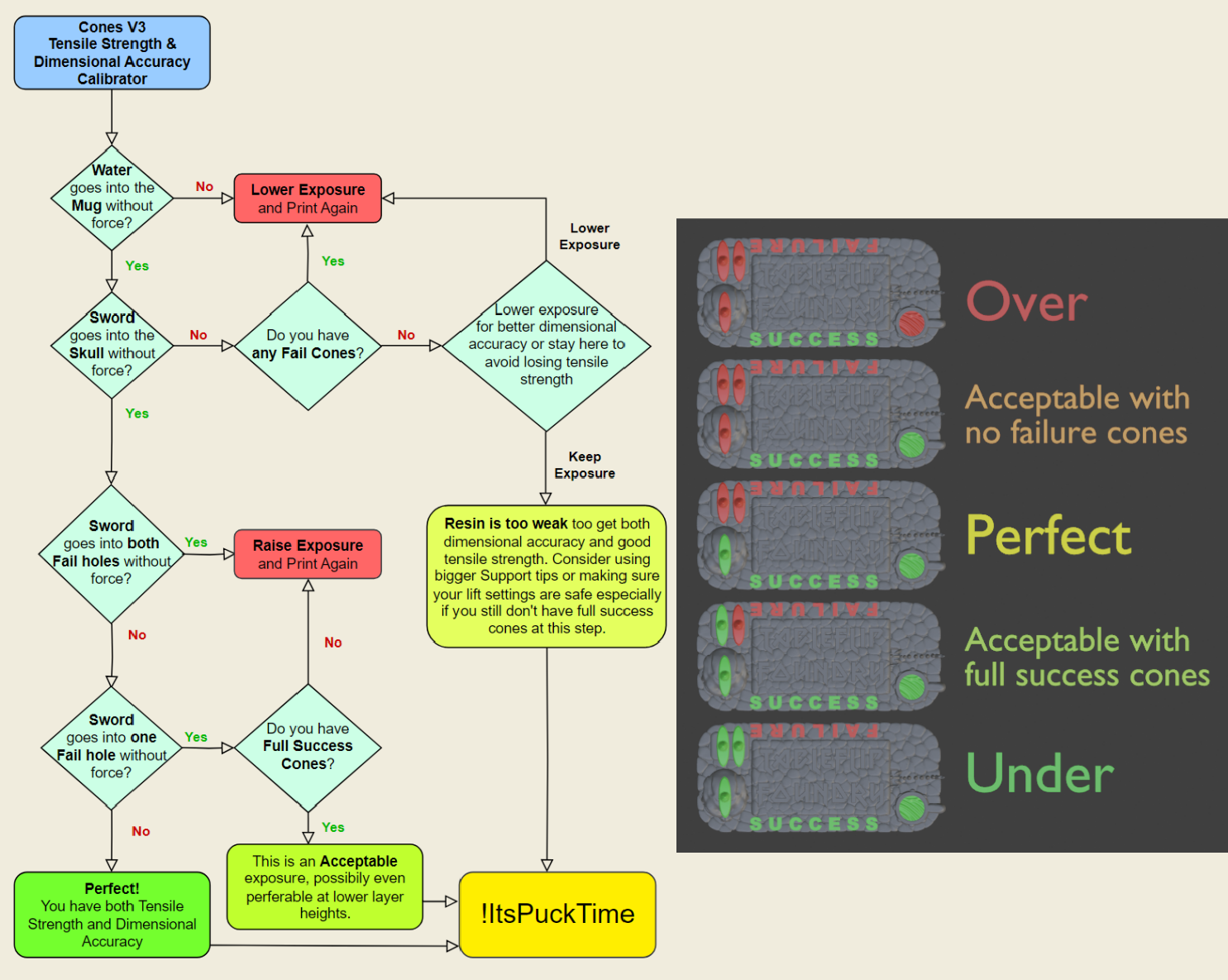

Je suis depuis ce week end l’heureux possesseur d’une anycubic M5s pro que j’ai eu d’occasion.
J’ai commencer par percer mon Fep (🫣) en voulant décoller des impressions restées au fond. Je plonge en plein dans l’ensemble des manipulations autour du Fep et de la résine…
Au syndrome du plateau désespérément rempli de gouttelettes j’ai trouver la cause => leveling à refaire! 😃
on arrive au point ou je calibre ma résine, une élégoo 8K abs like V3 (si d’ailleurs vous avez un retour sur la qualité de celle ci je suis preneur…)
J’ai réalisé le test de tableflip foundry avec un temps d’exposition de 3,5s
comment dois-je l’interpréter?
Il me semble que les pointes sont bien formées quoique pas complètement pour une
aucune failure n’est faite
le cylindre ne rentre pas très bien dans la choppe
l’épee passe dans le crane
J’aurais tendance à dire que je peux exposer un peu plus
alors j’ai bon?
