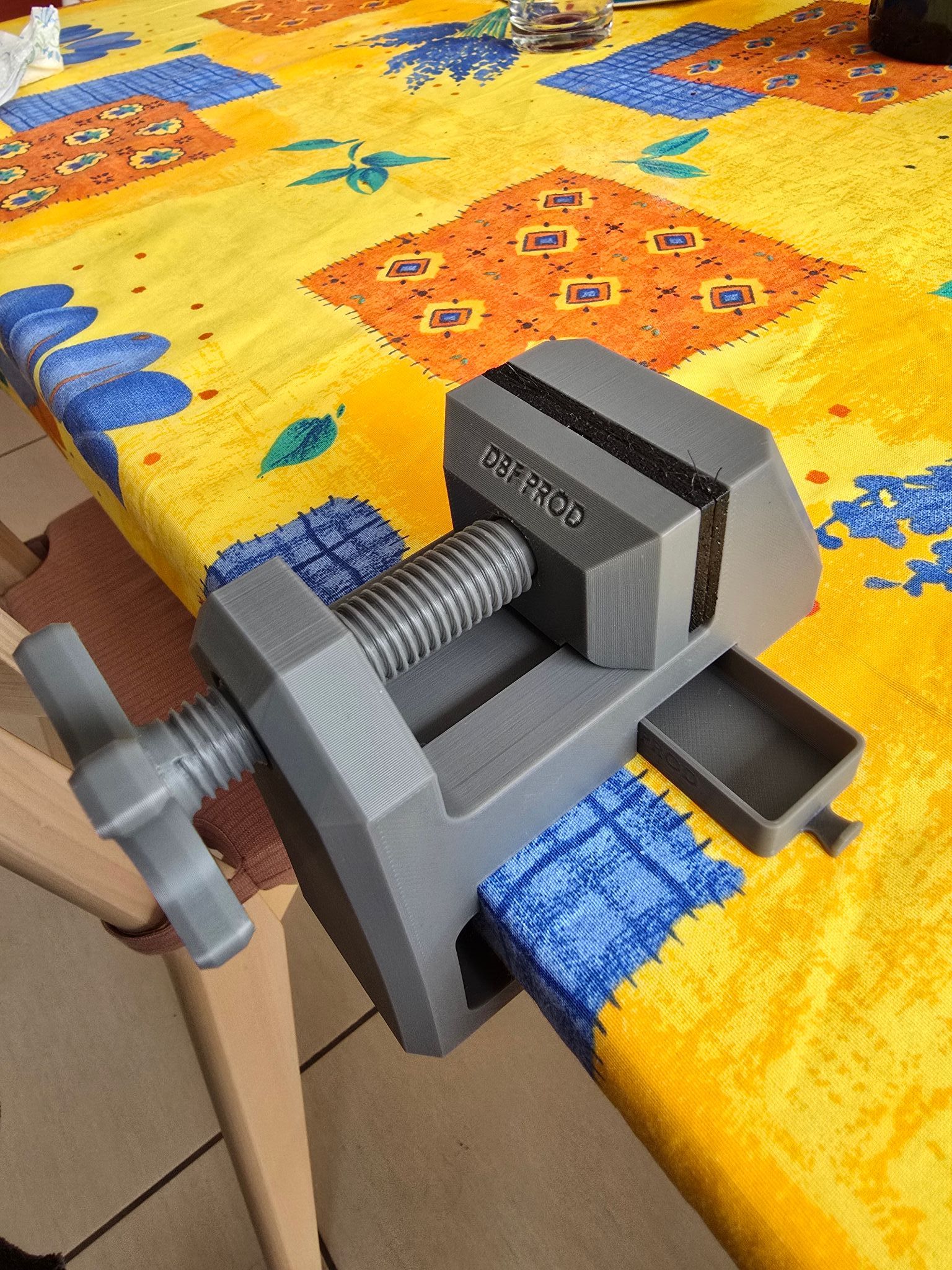

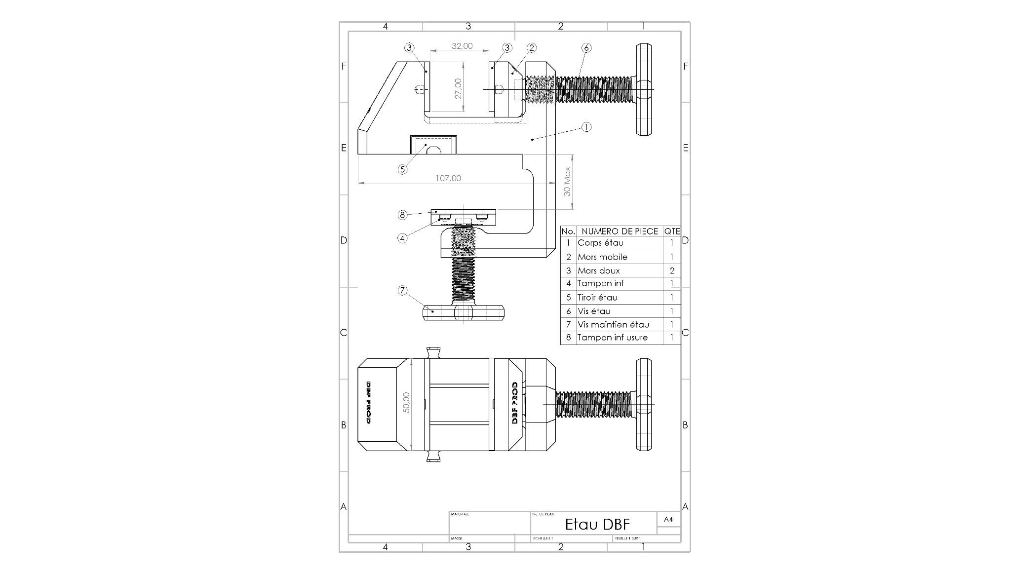

J'ai conçu et imprimé un petit étau pour une table de salle à manger. Toutes les pièces sont en PLA+ et les mors sont en TPU 95A pour ne pas abîmer les pièces à serrer.
Il y a une petite boite sous l'étau pour récupérer les copeaux.
Les fichiers, gratuits, sont ici : https://www.thingiverse.com/thing:6794060/files

Je l'ai imprimé (sauf le tiroir), et c'est une belle pièce.
Par contre j'ai noté quelque soucis.
Sur la partie qui descend sous la table c'est dommage qu'il y ait ce renfoncement et même ça méritait un renfort à 45°, le serrage fait trop plier la pièce.
Pour qu'il tienne bien en place c'est chaud d'ajuster un serrage sans le casser.
Après pour le mors mobile c'est ennuyeux qu'il ne soit pas clipsé dans la visse pour ne pas qu'il tombe à chaque desserrage.
J'ai imprimé les visses à plat, ça m'a semblé plus solide d'avoir le fil dans le sens de la longueur.

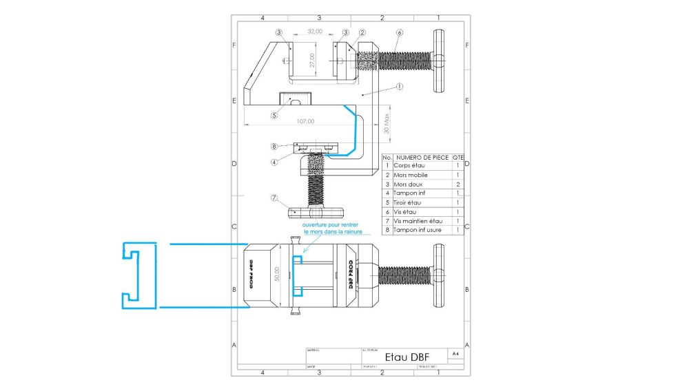

Salut merci pour ton retour. Oui il n'est pas tip top je suis d'accord. Le mors mobile n'est pas suffisamment guidé, du coup il se met de travers lorsque l'on serre une pièce d'un seul côté.
Je vais l'améliorer mais je ne suis pas certain d'y arriver sans rajouter quelques vis et écrous pour fixer un ou plusieurs guides par exemple. Et pour ne pas que le mors mobile se désolidarise, je vais regarder également.

J'ai gribouillé sur ton plan, comme dirait le doc ce n'est pas à l'échelle 😉 Tu peux faire une rainure qui retient le mors dans l'étau, et pour le rentrer tu laisse une ouverture ou tu peux même le programmer pour l'imprimer comme ça sans ouverture. Si ouverture tu peux la réaliser à la largeur du mors sans le pad en TPU comme ça une fois en place même à fond il ne sortira pas.
Egalement j'ai dessiné plus de matière en dessous et des angles à 45°, tu pourrais même faire plus épais, bon après c'est pas un étau qui demande de supporter des contraintes comment dans un atelier de mécanique.

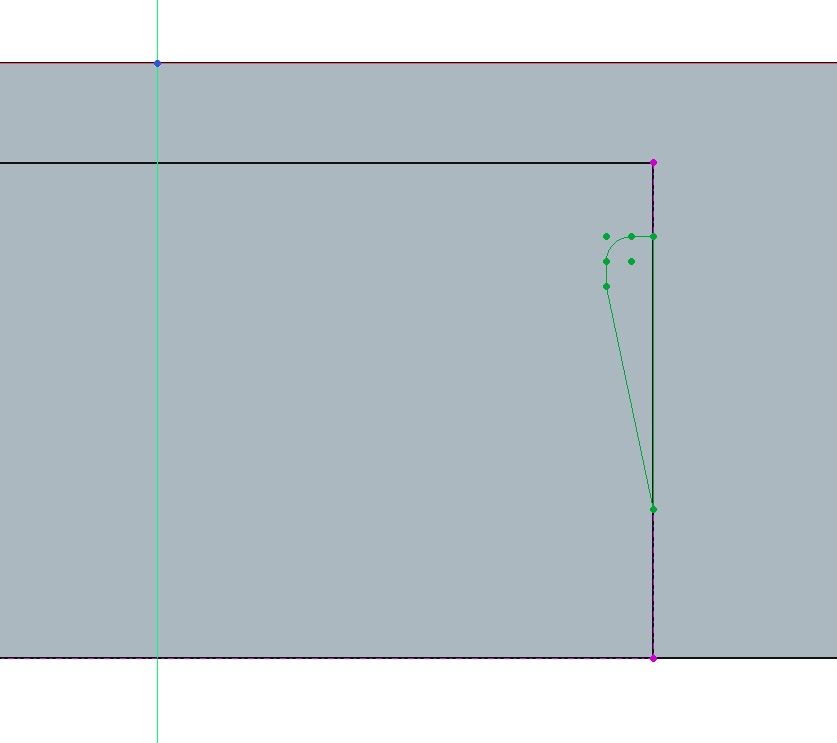

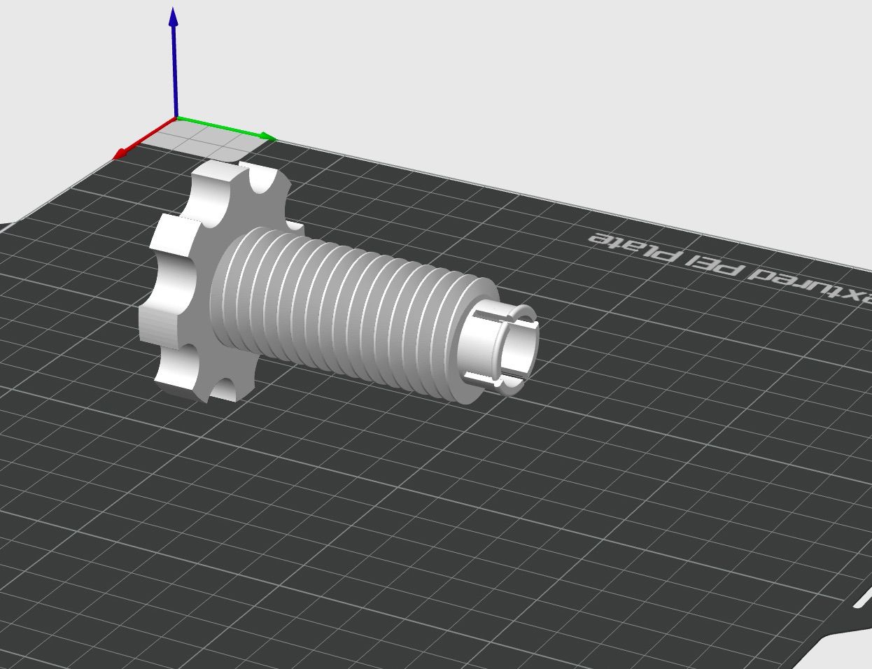

Pour le pad tu peux aussi créer ce type de clip sur la vis. Je débute sur FreeCad c'est pas du super top design de chez Airbus...
Je n'ai qu'une vue du sketch pour montrer l'intérieur du pad, mais sur ce projet j'ai dessiné un trous du diamètre maxi du bourrelet et ensuite une pente pour revenir sur le diamètre max. Je n'ai pas encore imprimé il faut surement ajuster mais j'ai déjà laissé des 0,25 ici et là pour que ça soit démontable ni trop ni pas assez.
Ça pourrait éviter de créer un assemblage dans le corps de l'étau.
