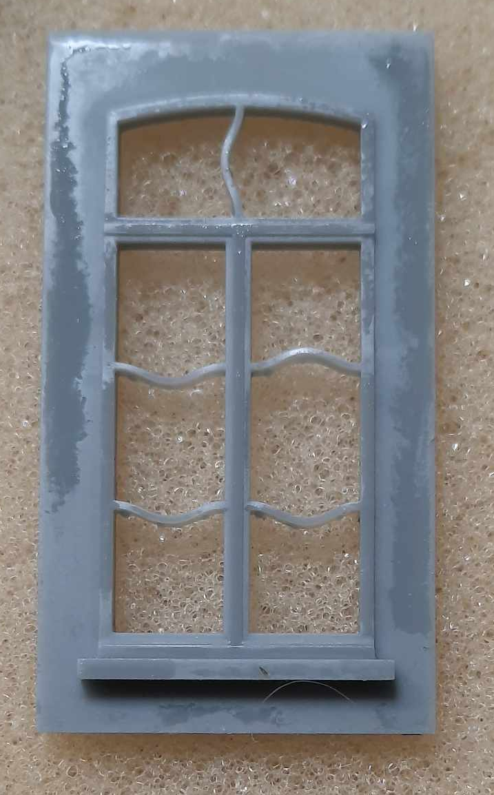

J'imprime des petites pièces fines. Dans la pièce photographiée ci-dessous, on a des parties tordues qui devraient être droites. Pour information, la pièce imprimée fait environ 5cm de haut. Elle a été imprimée avec la résine TGM-7 d'AmeraLabs. La photo est prise après passage aux UV (mais la torsion était présente avant).
Est-ce que seule une largeur plus grande de ces parties permettrait d'éviter ce problème ou bien une autre modification (réglage de l'impression, résine...) pourrait aider?
