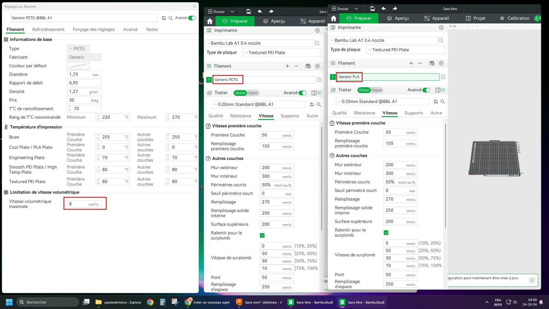

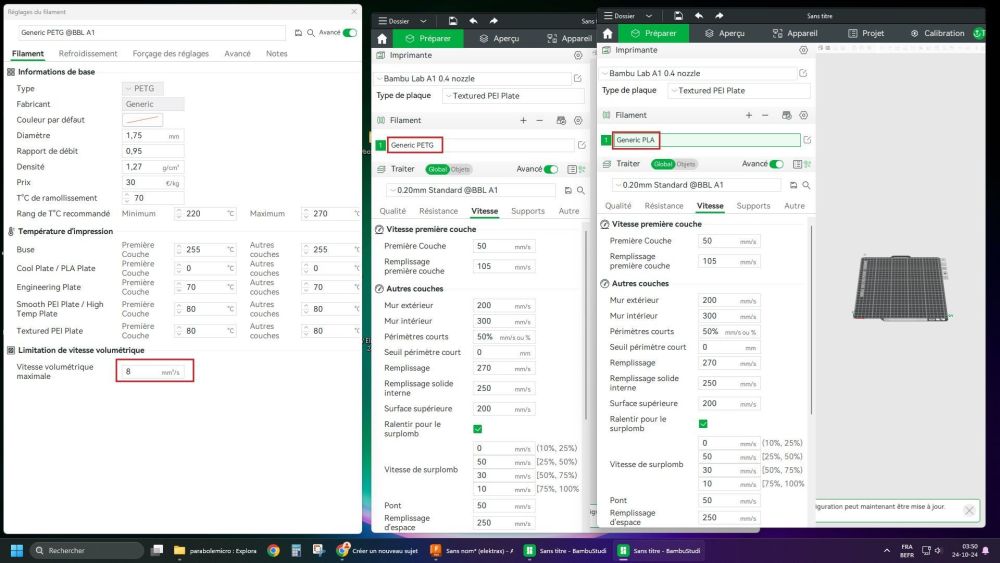

bonjour tlm,
sur la bobine petg que j'ai c'est écrit vitesse impression 30-80 mms, sur bambu studio, dans les préréglages systeme, les vitesses sont identiques entre PLA généric et PETG généric, la seule chose qui différe en terme de vitesse c'est " limitation de vitesse volumetrique" 8mm²/s pour PETG et 12mm²/s pour PLA, dois-je diminuer les vitesses et enregistrer un nouveau préréglage utilisateur spécifique pour la bobine petg marque X ?
Merci pour votre aide
Tu peux essayer de faire une tour de calibration pour voir le résultat avec les paramètres génériques et ajuster en fonction. Je n'ai encore jamais imprimé du PETG avec ma Bambulab donc je n'aurais pas directement réponse à ta question.
j'ai imprimé avec les paramètres par défaut du Recreus PETG Black & Fiberlogy Easy PETG, et tout s'est très bien passé ... donc, imprimes d'abord, et puis on verra 🧐
