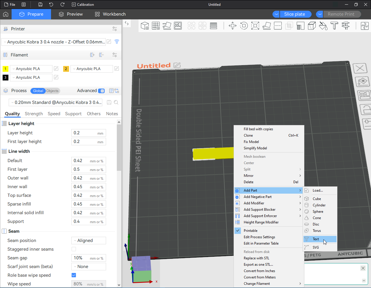

bonjour, je voudrai imprimer une plaque avec une texte en 2d d'une couleur différente. je ne ne trouve pas de tuto convenable. je possède une kobra 3 combo et anycubic slicer nex. quelqu'un pourrait-il expliquer. merci d'avance

Par exemple sous Anycubic Slicer Next v1.0.0
( Noter que "Anycubic Slicer Next" est un dérivé de "Orca Slicer", donc éventuellement recherche un tuto d'Orca slicer et/ou de "Bambu Studio" qui a une interface très proche d'Orca Slicer lui aussi )

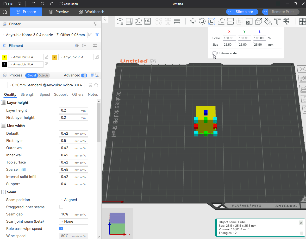

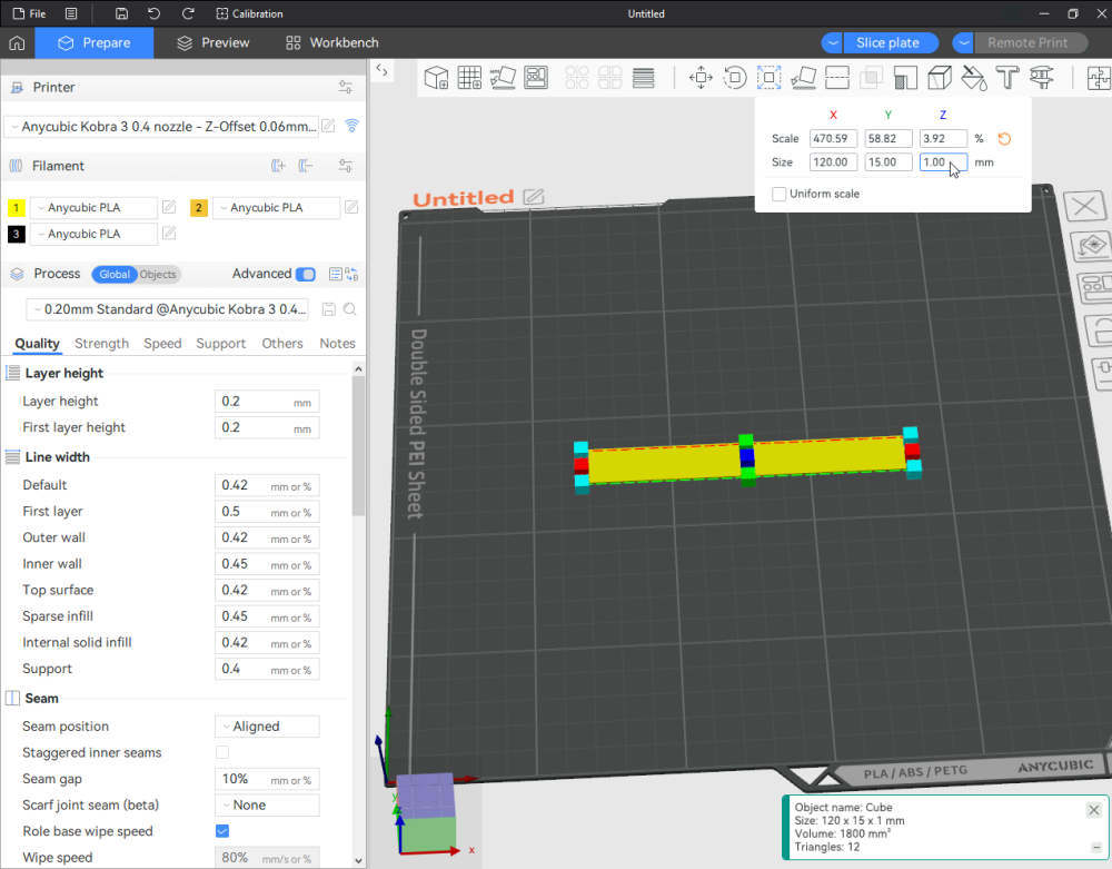

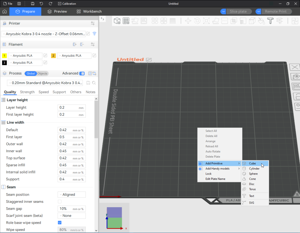

Avoir plusieurs "filament" de défini ( sinon tu n'auras pas de choix lors de l'affectation d'un filament a un objet ou sous objet) et déjà ton objet de chargé ( par exemple un cube que tu as fraichement ajouté et redimensionné pour en faire une petite plaque
2024-10-2520_02_35-.thumb.png.665570989a722096855e3c0fb41e4260.png2024-10-2520_03_27-Untitled-AnycubicSlicer.thumb.png.e216fb2667fdc2445b19eebf89f493ab.png2024-10-2520_03_53-Untitled-AnycubicSlicer.thumb.png.0652b81d3997aacad441b232c558b67e.png

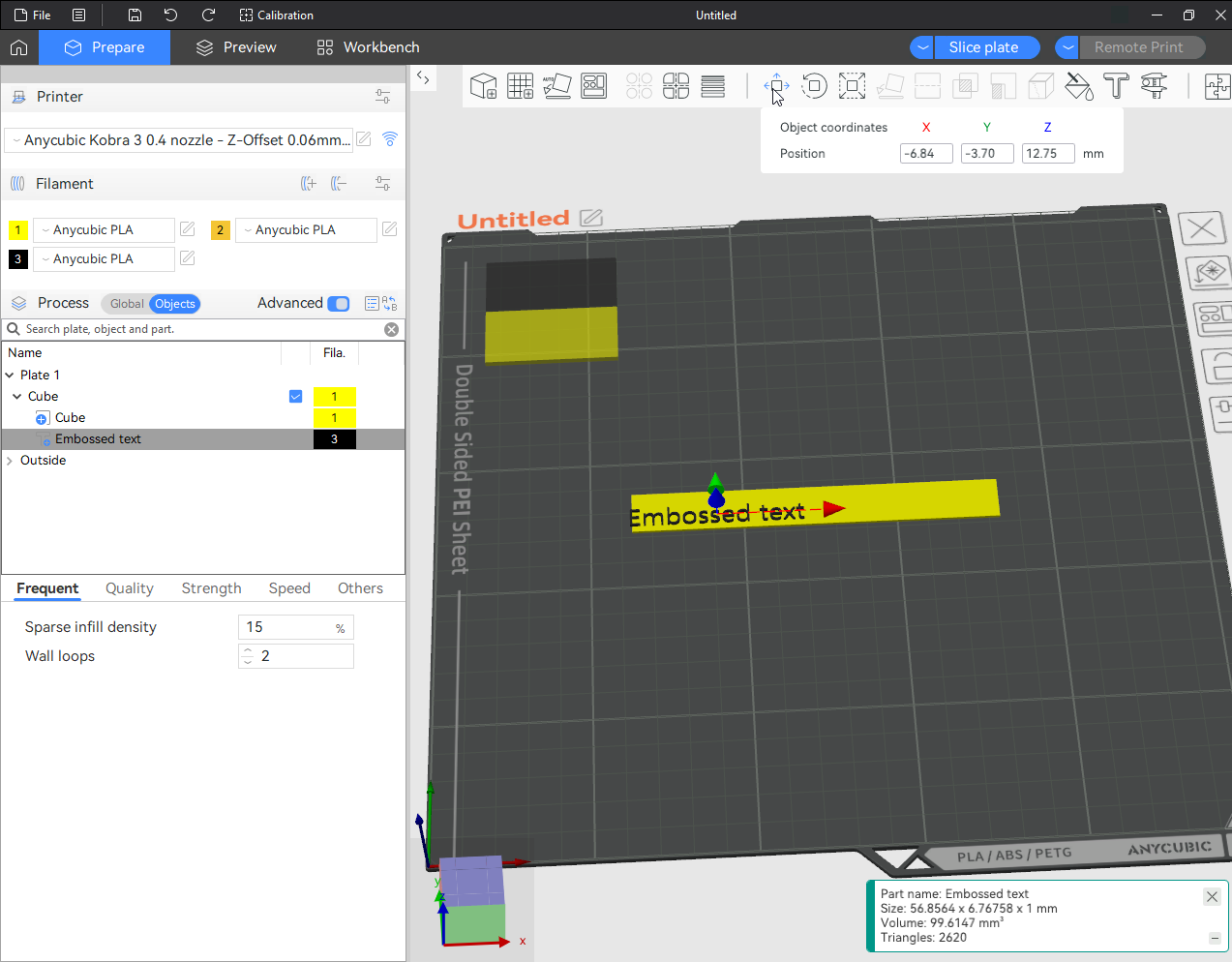

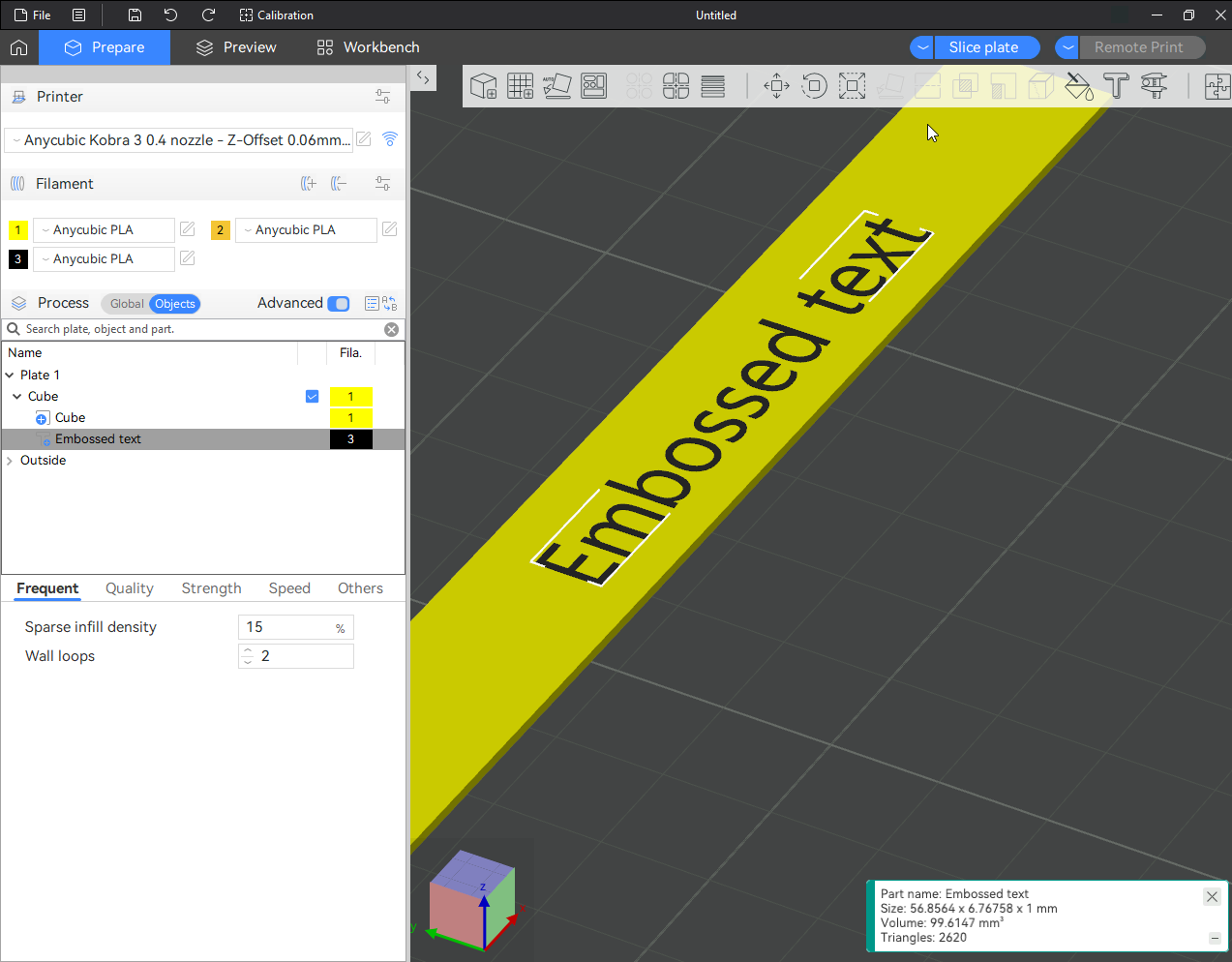

Clic droit sur "ton objet" pour avoir le menu contextuel de cet objet et y sélectionner "Text" que l'on trouve dans le sous menu "Add part" (ou "Text" du sous menu "Add Modifier" si tu ne veux pas qu'il dépasse de "ton objet" car un modificateur n'est pas un objet qui s'imprime, mais un moyen de définir des zones à imprimer avec d'autres paramètres).

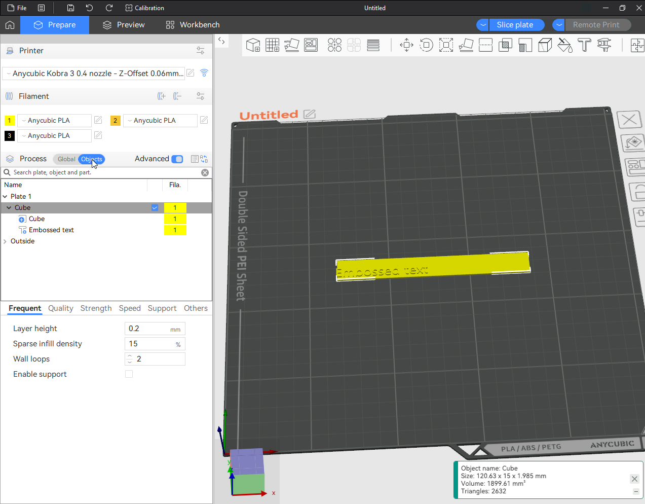

Puis en regardant l'arborescence des "objets"

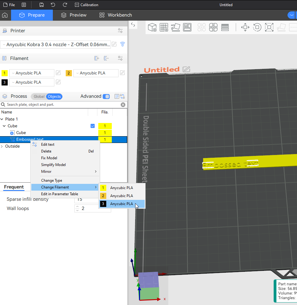

2024-10-2520_04_43-Untitled-AnycubicSlicer.thumb.png.4356ae3816a792f71f222a2e0d0a2b6a.png
y sélectionner l'objet text et faire un clic droit dessus pour avoir un menu contextuel qui propose "Change Filament" et choisir le bon.

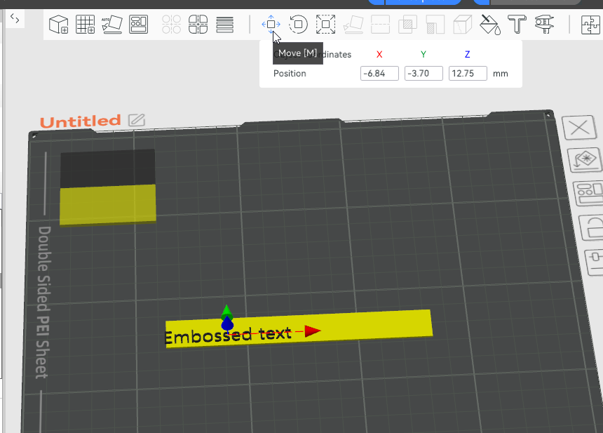

Éventuellement déplacer / redimensionner le sous objet texte pour qu'il soit en relief ou non, qu'il traverse complétement ou non l'objet qu'il compose…

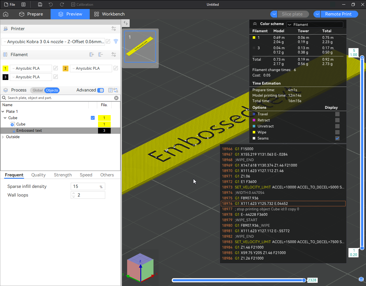

2024-10-2520_05_24-Untitled-AnycubicSlicer.thumb.png.48527232be1312fe98194f3c56bcfe95.png2024-10-2520_05_27-Window.png.a360031b7b6d48cf406e77376ff731b4.png2024-10-2520_18_40-Untitled-AnycubicSlicer.thumb.png.4867b28b2c96ba966528a891fdedd0d0.png
et après tranchage ("Slice plate" ) on peut bien voir dans la "Preview" qu'il y a deux couleurs avec 6 changements de filaments pour cette impression
