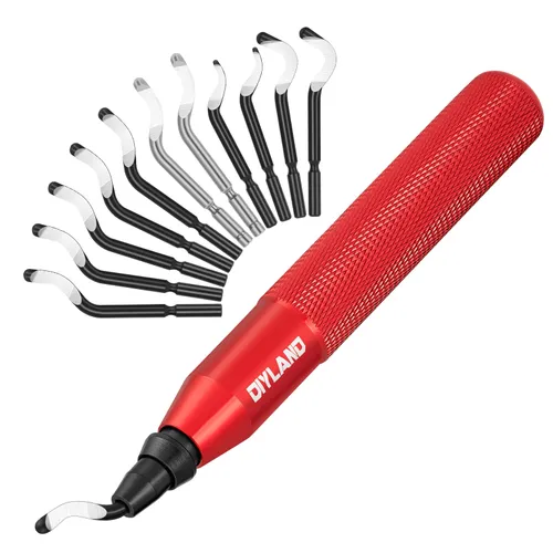

Bonjour! De mon côté, le must c'est l'outil d'ébavurage, sous-côté mais indispensable pour faire des pièces avec des arêtes sans angle. On dirait un cutter mais dont la lame est arrondie (voir photo): ça coûte pas cher et ça fait carrément le job pour commencer!

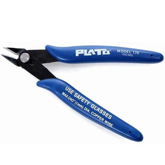

Personnellement l'outil que j'utilise le plus sur quasiment toutes les impressions c'est une bonne pince coupante de ce type :
pince_plato_xuron_precision_impression_3D_540x_63576ace-69a1-4f49-a6d7-e5b28015f59e_2048x2048.webp.fb654b3121942cc6a3553c95c2337b00.webp
Pour commencer à enlever des supports ou couper mes filaments pour les insérer dans la machine c'est vraiment top. Je ne pensais pas qu'une telle pince serait si utile. En plus de ça j'utilise une spatule métal classique pour aider à décoller les impressions et une pince à bec fin également.
Après ça va vraiment dépendre des projets mais sinon dremel/limes etc.
