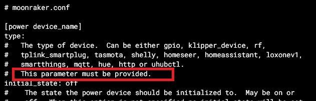

La section «power» de Moonraker est incomplète. Il manque le type de prise (la directive type:) :
Actuellement, quelles que soient les conditions d'impression, l'ordre d'éteindre la prise est envoyé au bout de 1800 s (30 min, une demi-heure).

j'ai tout ça en tout sur mooraker.conf pour la partie power
# moonraker.conf
[power printer]
off_when_shutdown: True
locked_while_printing: True
restart_klipper_when_powered: True
on_when_job_queued: True
type: http
on_url: http://localhost:56427/on
off_url: http://localhost:56427/off
status_url: http://localhost:56427/
response_template:
  {% set resp = http_request.last_response().json() %}
  {% if resp["device_on"] %}
    {"on"}
  {% else %}
    {"off"}
  {% endif %}
bound_services: klipper
je dois rajouter quelque chose ? j'avoue que je suis 0 en code, j'ai juste suivi bêtement un tutos trouvé sur reddit.
j'ai changé ça locked_while_printing: True et lancé une impressions... pour le moment ça tient mais sans conviction
  • Solution
il y a une heure, B2omzer a dit :
Repasse cette valeur à False (valeur par défaut). En fait, cette directive déclenche l'arrêt de la prise sitôt que Klipper détecte un problème, ce qui déclenche l'arrêt de Klipper… C'est peut-être la raison de l'extinction de la prise : problème détecté lors de l'impression déclenchant l'arrêt de Klipper.
Je n'ai jamais utilisé le type «http» avec mes prises connectées (tasmota), mais je ne suis pas certain que l'adresse IP de ta prise soit la même que celle de Moonraker (localhost) dans les paramètres «on_url, off_url, status_url».
