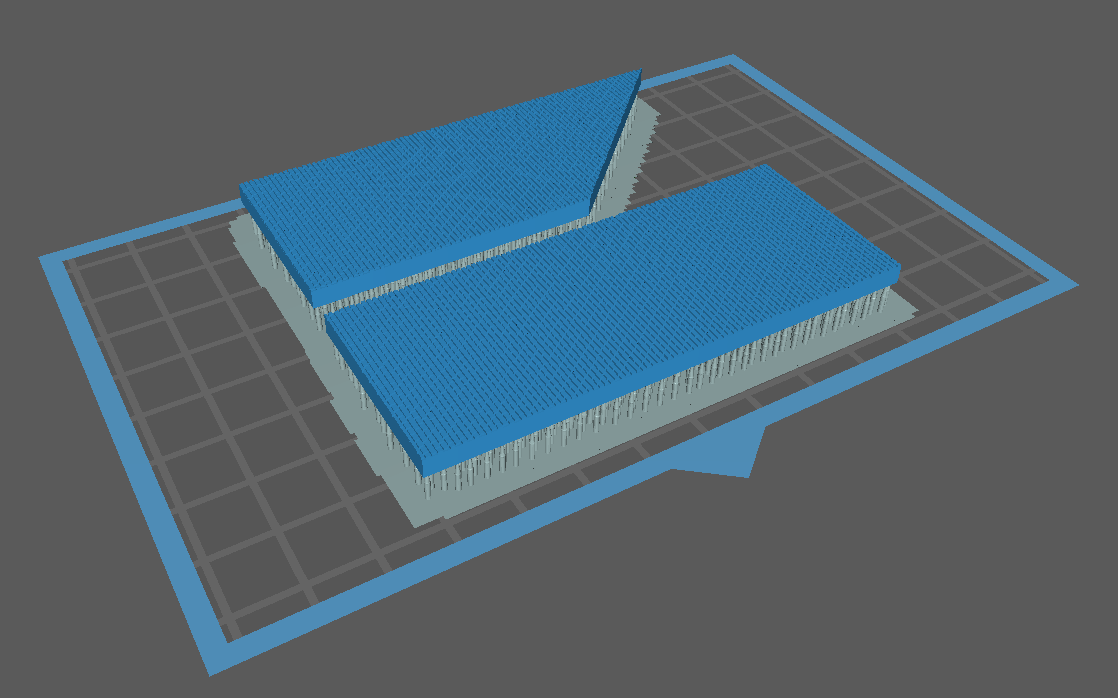

Sur des grandes pièces plates particulièrement, la pièce imprimée est beaucoup trop épaisse, presque le double de l'épaisseur du modèle. Je n'ai pas ce problème habituellement sur des petites pièces.
Qu'est-ce qui peut expliquer cela?
Merci d'avance.

bonjour combien as tu as de couches de base et combien de couches au total sur ta pièce ?
Bonjour, qu'appelles-tu des couches de base? Les couches des supports?
Les 500 premières couches (0,01mm) sont les couches des supports. Les cours 501 à 835 sont les couches des pièces.
Si l'on compte les couches après tranchage, les pièces imprimées devraient dont faire 3,34mm d'épaisseur. Or, je mesure plus de 6mm après impression!

Alors il me faudrait, la machine que tu utilises, la résine, le slicer, ainsi qu'une photo de tous tes paramètres d'exposition, et si possible, une photo de la préparation de ta pièce
La machine est une Anycubic Photon Mono 4K.
Résine : AmeraLabs TGM-7 (grise).
Voila les données de configuration puis une image des pièces dans le slicer.
@amundsen 0,01 de hauteur de couche est pour moi le problème, non tu es en surexposition constante mais en plus à chaque exposition de couche tu polymérises les précédentes encore
tes temps correspondent à des couches 5 fois plus épaisses et tu es en deçà de ce que permet l'imprimantes 😉
Je veux bien croire que je suis en surexposition, je vais faire un test. Mais 0,01 est indiqué comme valeur minimale dans les spécifications de la machine, pourquoi serait-ce en deçà de ce que permet l'imprimante?
parce que c'est la limite et que les fabricants font du marketing pour nous faire rêver.

D'accord, cela dit j'ai tout de même de bons résultats sur les pièces fines. Je vais en tous les cas faire des tests avant de réimprimer. Pour les Anycubic, il y a le test RERF, mais le fichier est dans un format impossible à ouvrir sur ChituBox (.pwma). Est-ce que quelqu'un a un test à me recommander pour ChituBox?
sur des pièces fines, la dérive est moins importantes
il faut systématiquement calibrer une résine on ne le répétera jamais assez
pour les test tu as celui-là Cones of Calibration V3
