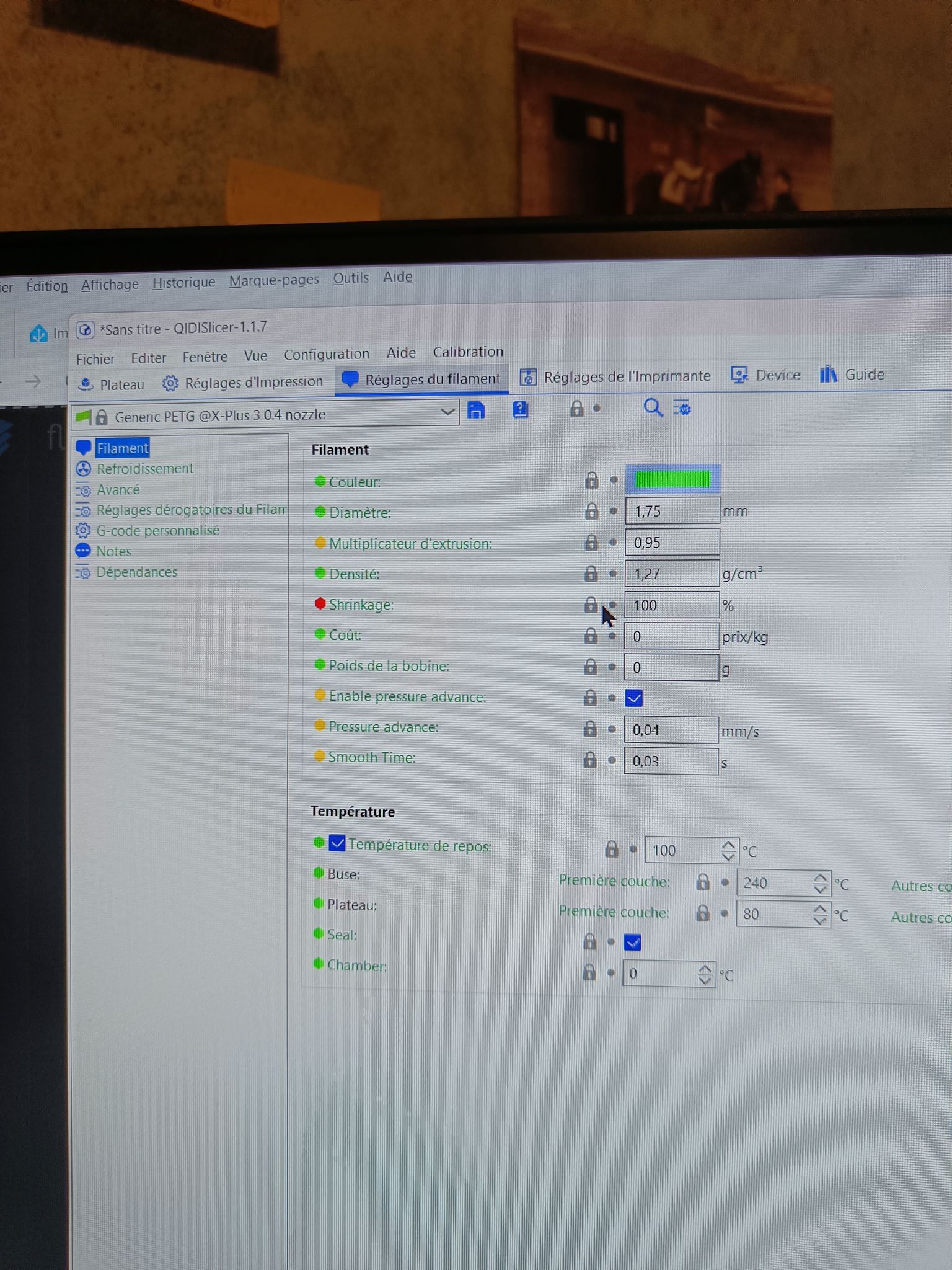

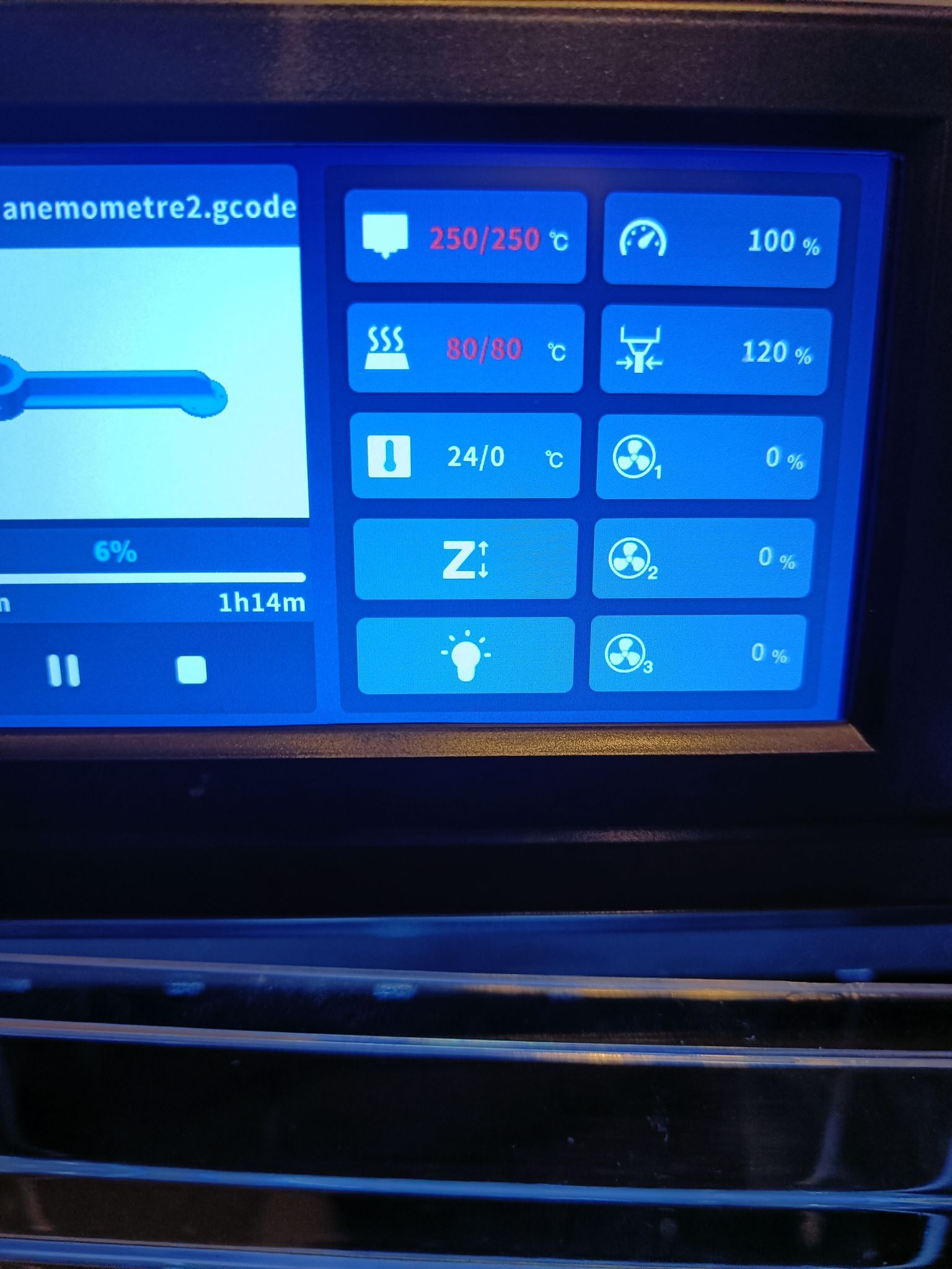

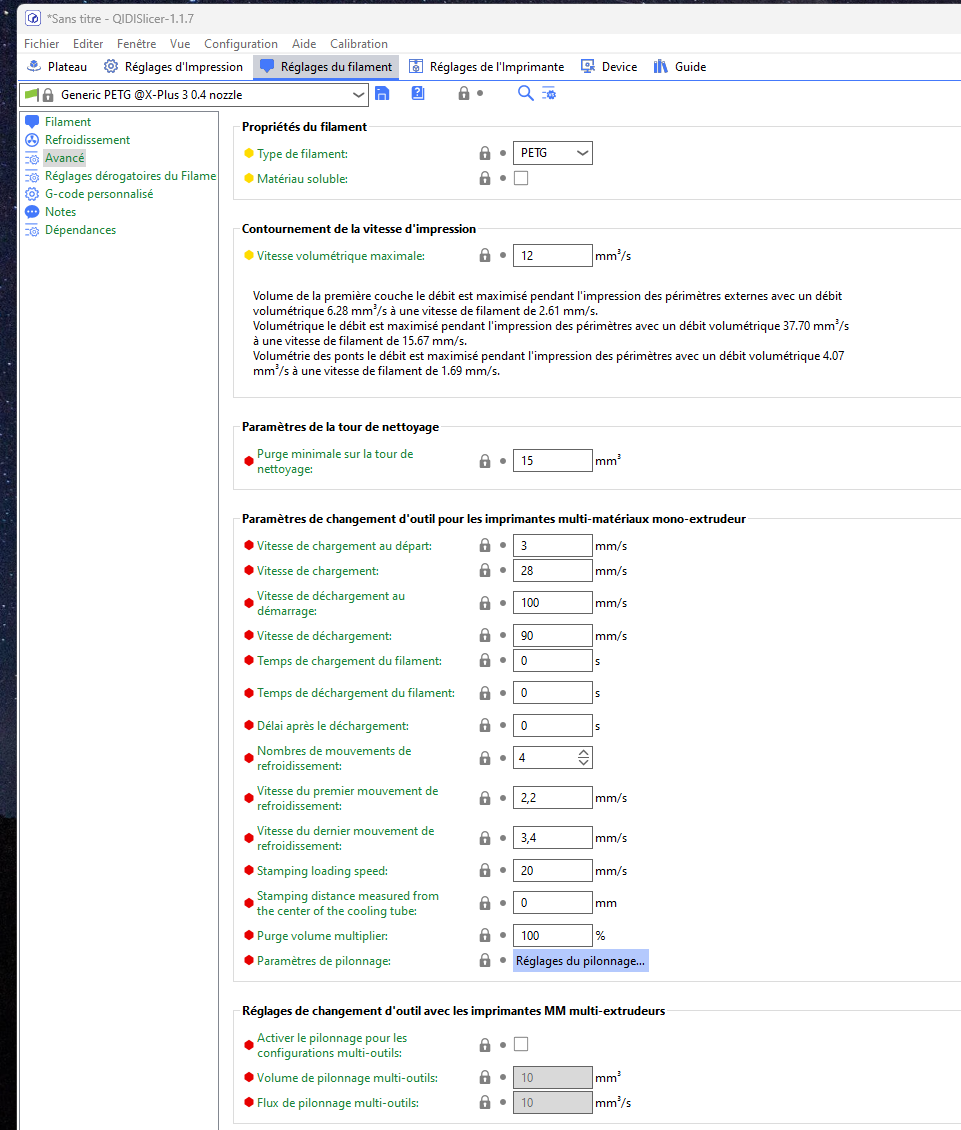

J'ai un problème assez étrange  d'incohérence du débit demandé entre celui du sclicer et celui qui est affiché sur écran de l'imprimante.
Dans Qidi sclicer j'ai réglé le débit pour mon filament PETG à 0.95 (voir photo), quand je lance impression la valeur du débit affiché sur l'écran  de la Xplus-3 est à 120% donc 1.2, je ne comrend pas ce qui se passe, surtout qu'un débit de 120% n'est pas du tout adapté à mon filament.
Avez vous uné idée de ce qui se passe ??

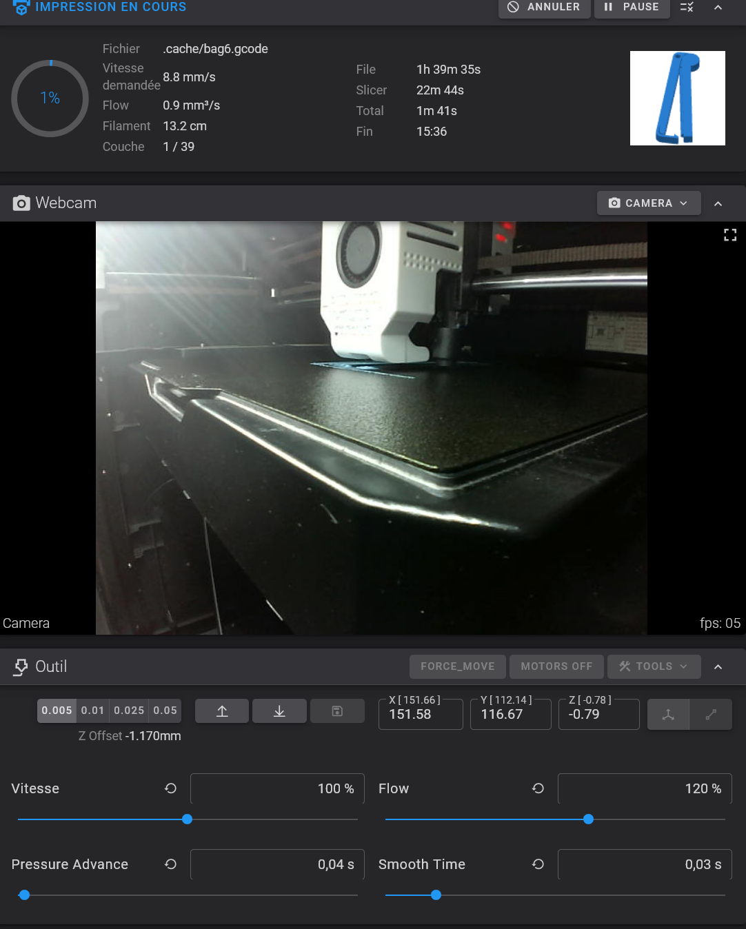

bonjour charles, rassure toi c'est pour la première couche, après ça repasse à 100% 😉
tu peux régler néanmoins régler ce paramètre dans Filament Settings / Advanced / Extrusion Width ... First Layer

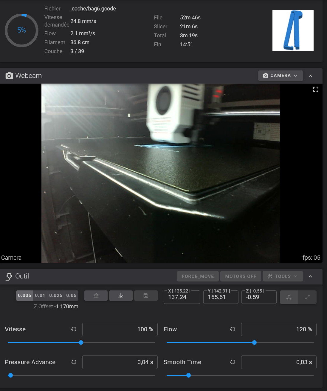

@pjtlivjyIl y a quand même un propblème le flow ne change pas après la première couche, voir photos ???
Comment cela sa fait il ?

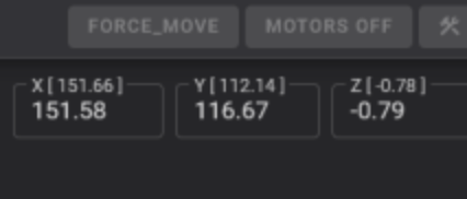

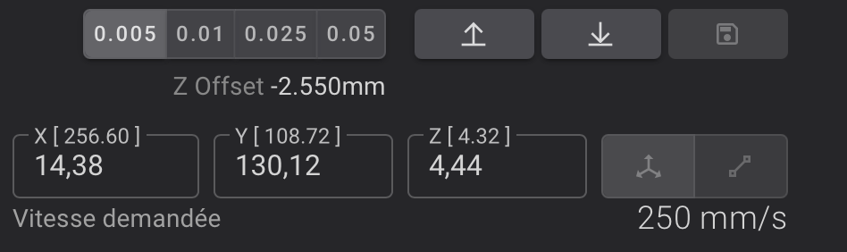

Dans ton exemple aussu le Z est négatif : -2.55 mm
concernant mon problème de flow qui ne revient pas à 95% ??
Effectivement, je n'avais pas fait attention, mais cela n'a jamais posé problème pour les impressions.
tu peux faire copie du paragraphe "Extrusion Width" dont j'ai parlé plus haut ?
c'est la première fois que tu as ce 120% au delà de la première couche ?
Modifié (le) par pjtlivjy
Le flow à 120% après première couche oui,

je ne vois rien d'anormal mais cette histoire de Z négatif, ça n'est pas logique, ce z tend vers 0 ou le chiffre augmente au fur et à mesure des couches en restant négatif ?
@hcl28 J'ai eu le souci, après avoir fait une calibration, j'avais fait par erreur une sauvegarde des changements....
Il faut aller voir dans Qidi Slcer / Printer Settings / Custom G Code / Start G Code
Il doit y avoir une commande M221 S120 qui traine. A supprimer....
@V3DPTu est mon sauveur, effectivement c'etait bien ça le problème la ligne dans le Start Gcode.
Sinon mon Z augmente bien dans les positifs durant impressions.
