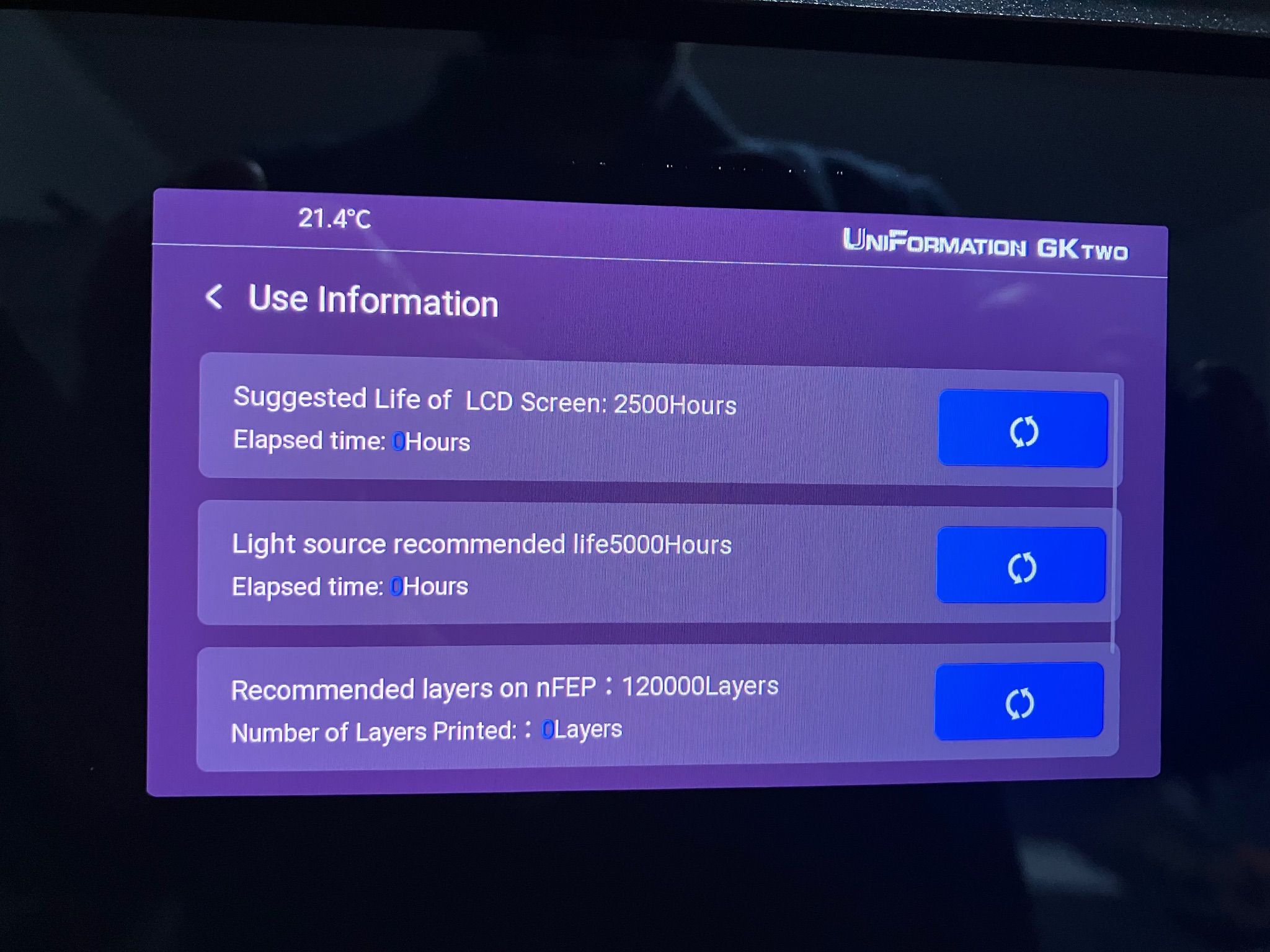

un truc qui est vraiment bien pensé sur cette imprimante, c'est le menu Use Information
bon l'ancien propriétaire avait tout remis à zéro, j'ai mis un FEP neuf mais je n'ai pas du coup l'historique 🫤

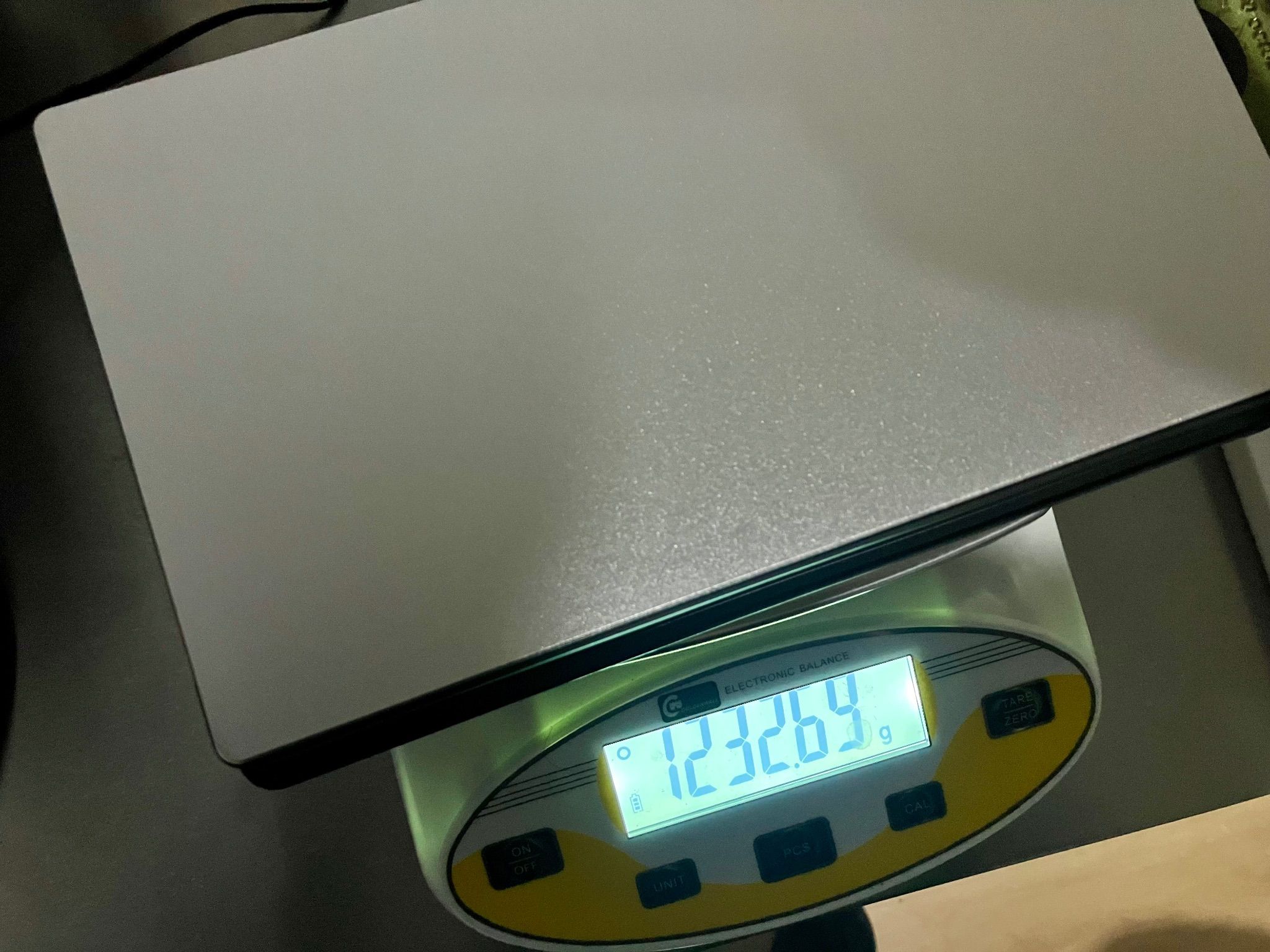

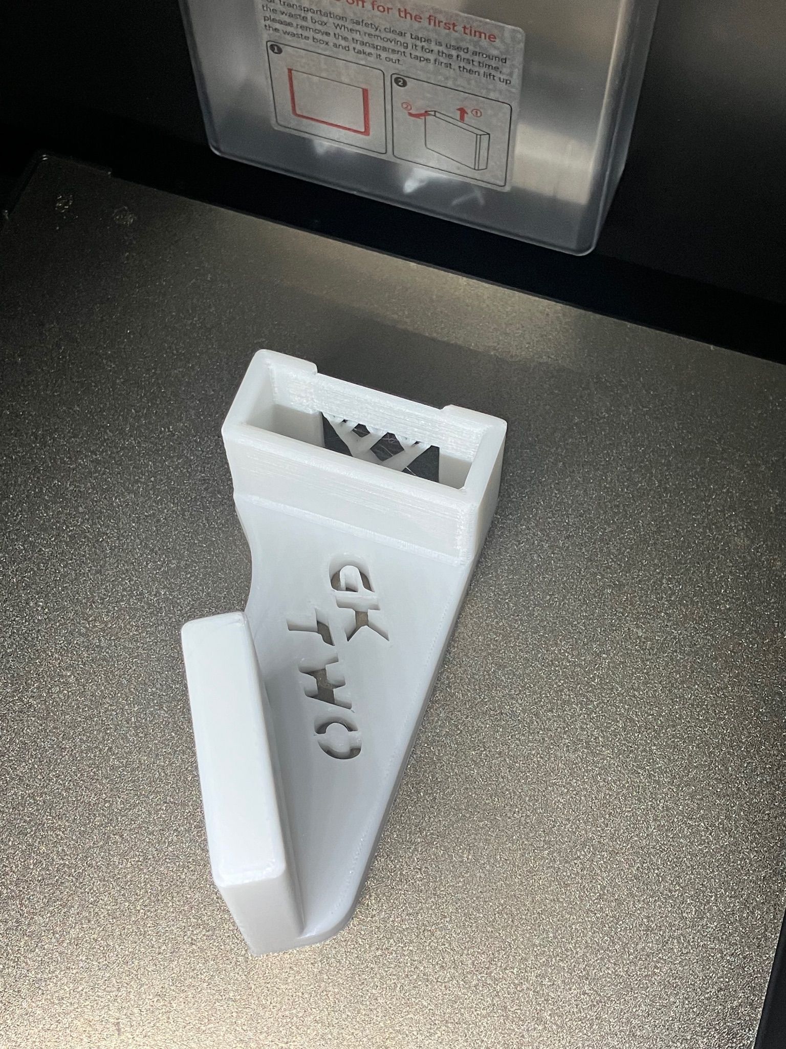

alors le fameux plateau, effectivement comme mentionné par @isidon dans son Test, très lourd très massif mais combien pèse t il ?
oui vous avez bien lu 1232 gr
vu son épaisseur de 42.25 mm et le fait qu'il soit entièrement en aluminium, aucun risque de déformation
Modifié (le) par pjtlivjy

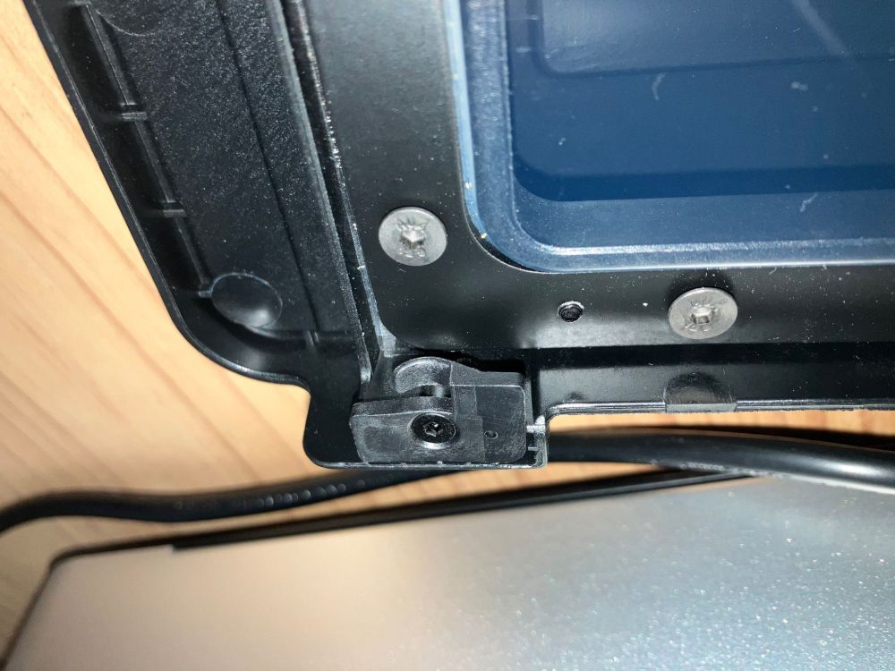

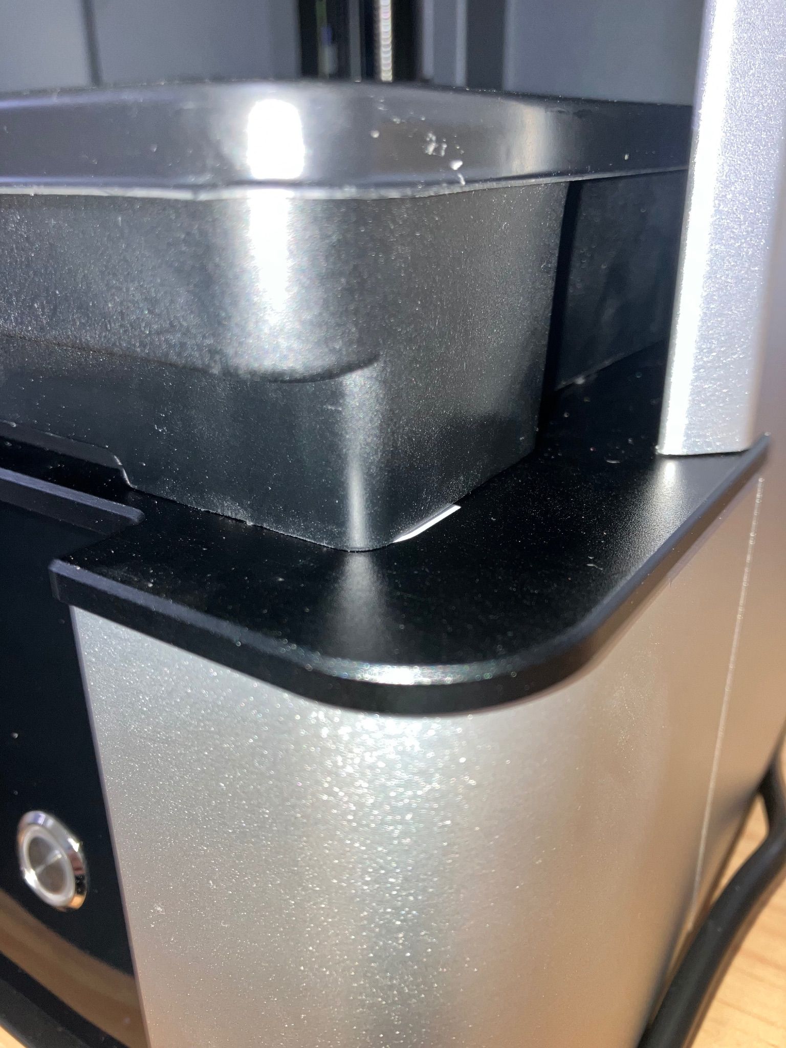

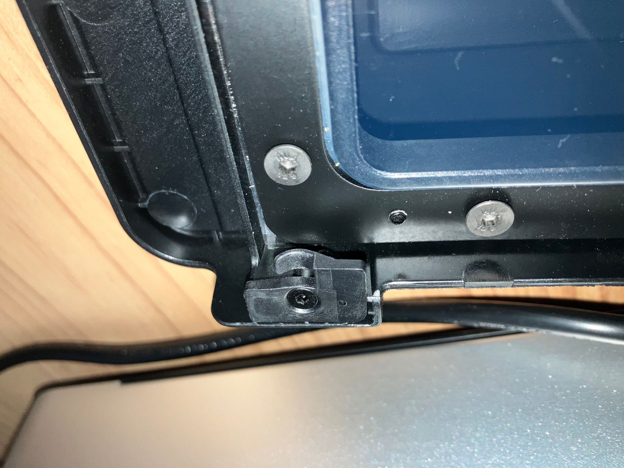

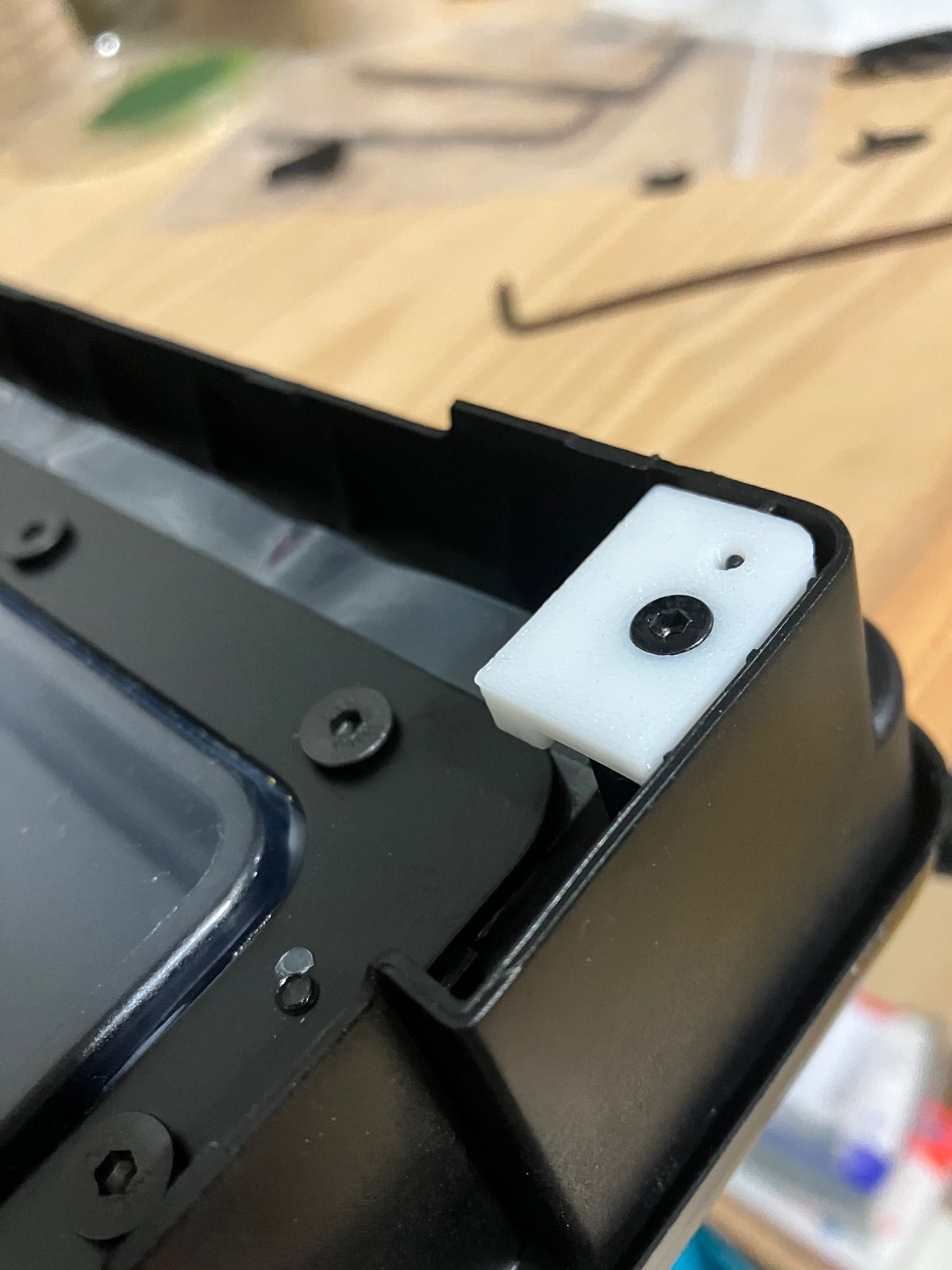

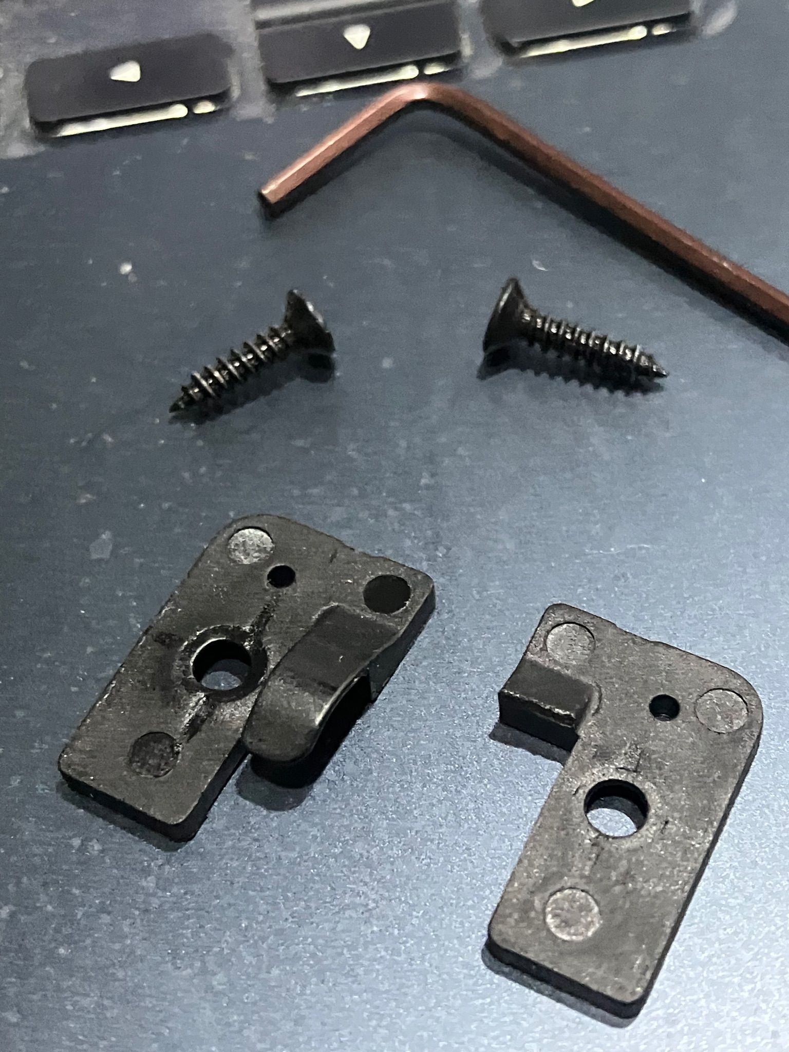

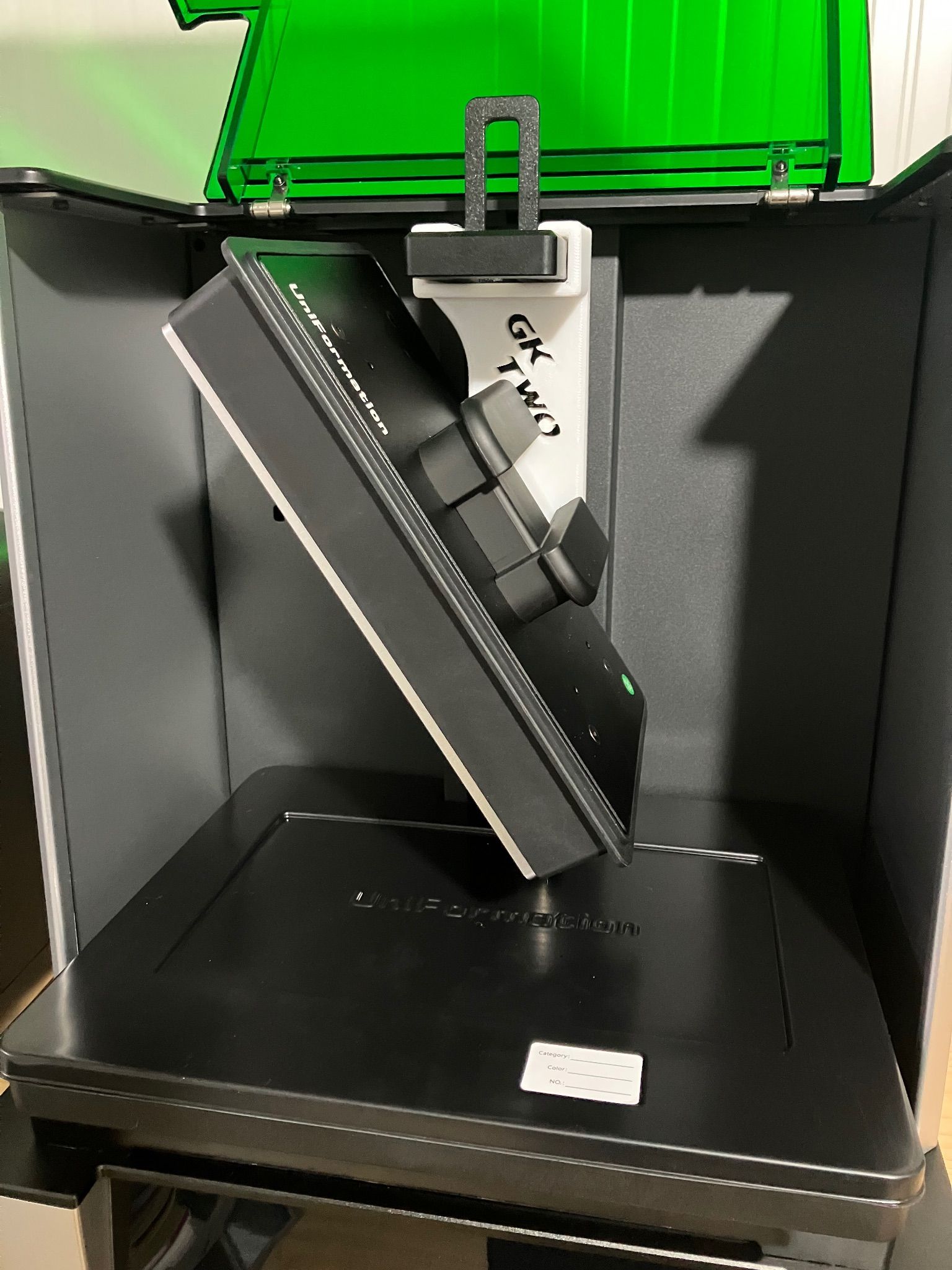

alors les GKTWO ont une fragilité, les "patins" de maintien du bac de résine, une photo pour mieux comprendre
il y en a 4 et leurs petites pattes courbées sont extrêmement fragile, il y en avait 2 de cassées et à peine j'en ai touché une qu'elle a cassée
elles permettent le placage du bac dans les rails et évitent le soulèvement du bac pendant l'impression
non disponible en pièces détachées alors que ce sont des pièces d'usure, il va falloir modéliser une pièce de remplacement
voilà les 4 pièces sont réalisées et mises en place, en Nylon pour que ça glisse lors de la mise en place
et à la mise en place le bac est bien plaqué contre l'écran

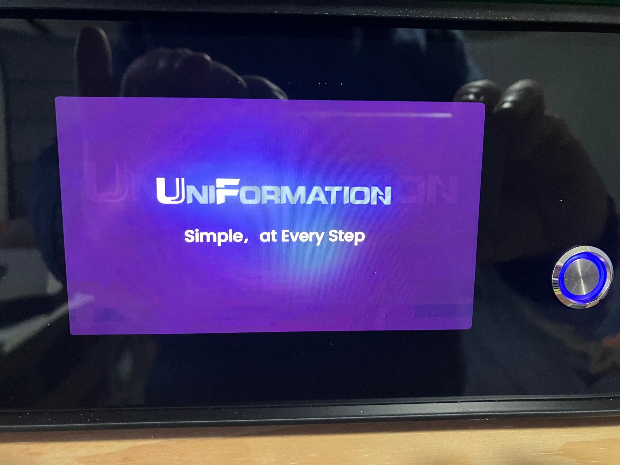

l'écran qui apparait au démarrage de l'imprimante et qui est la philosophie d'Uniformation

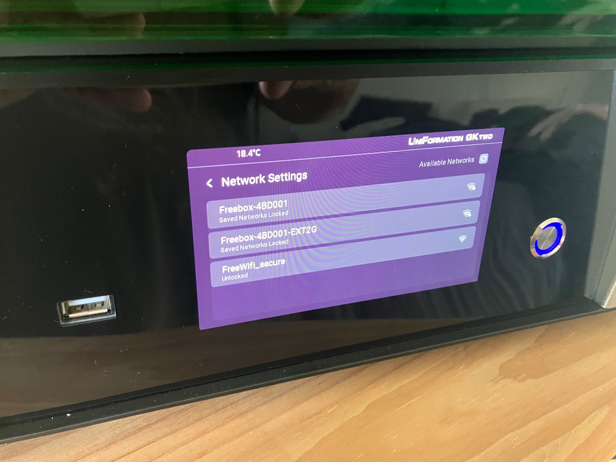

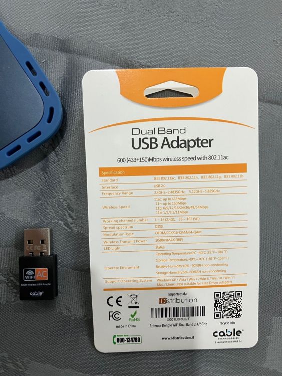

bon alors j'ai fait la mise à jour disponible ici
mais impossible d'avoir la Wifi, j'ai connecté 2 modèles différents, bi - bandes comme ils le suggèrent, rien donc petit email au SAV pour comprendre, on va pouvoir du coup voir leur sérieux et leur réactivité

la réponse du SAV est tombé ce matin, ils m'ont indiqué clairement quel genre de clé wifi était supporté, c'est commandé ça arrive normalement demain 🥳
ils m'ont d'ailleurs précisé que les GKTWO neuves sont livrés depuis le début de l'année avec une clé WIFi

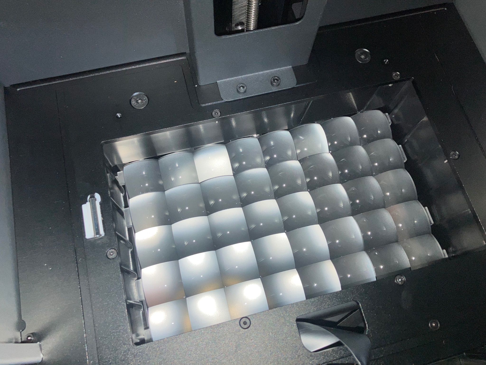

voilà les détails de système d'éclairage avec sur la gauche la sonde de température

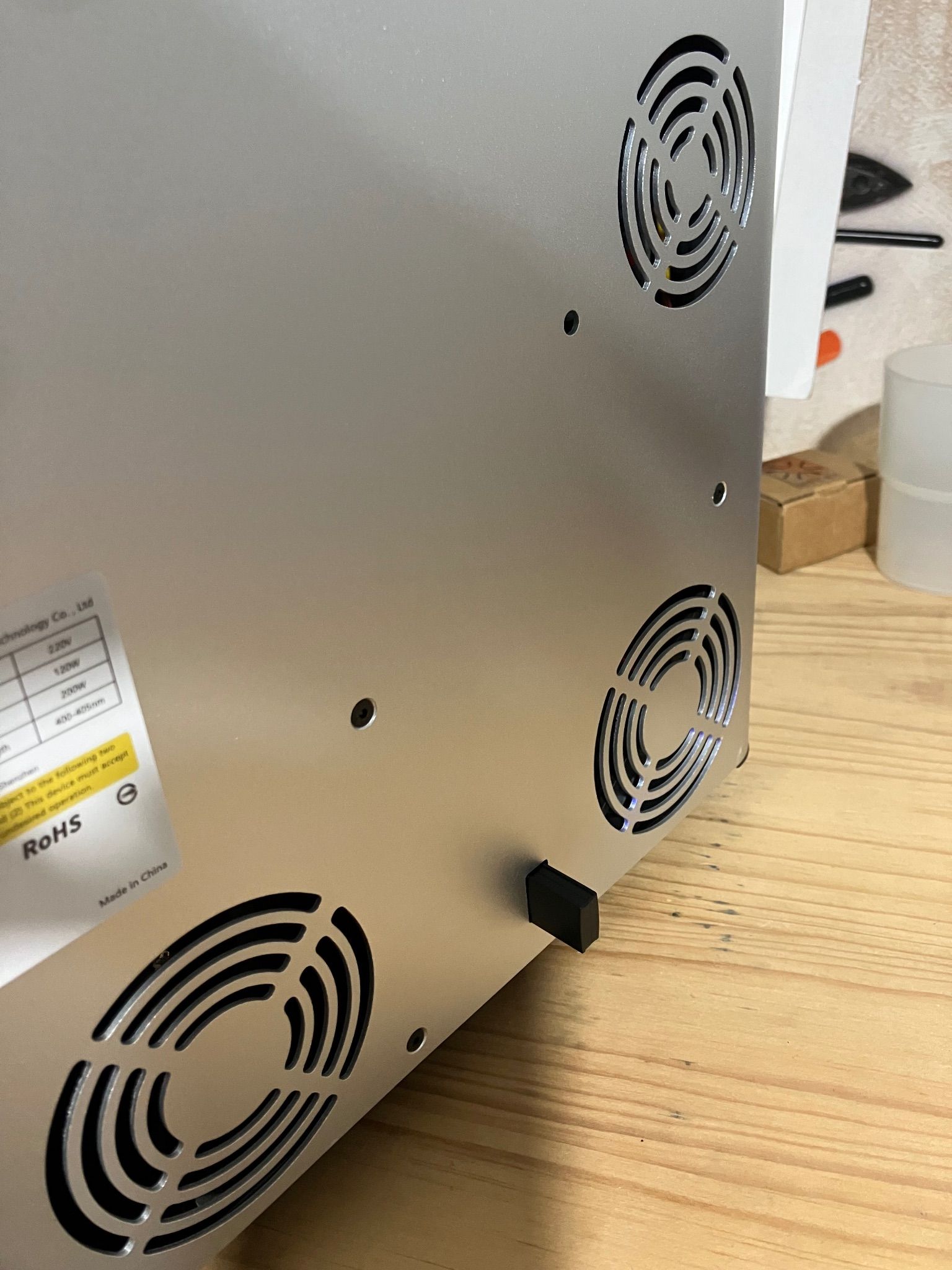

alors voilà reçu ce matin et ça a fonctionné instantanément 👍
je mets ici les caractéristiques de la clé Wifi pour ceux qui rechercherait ...

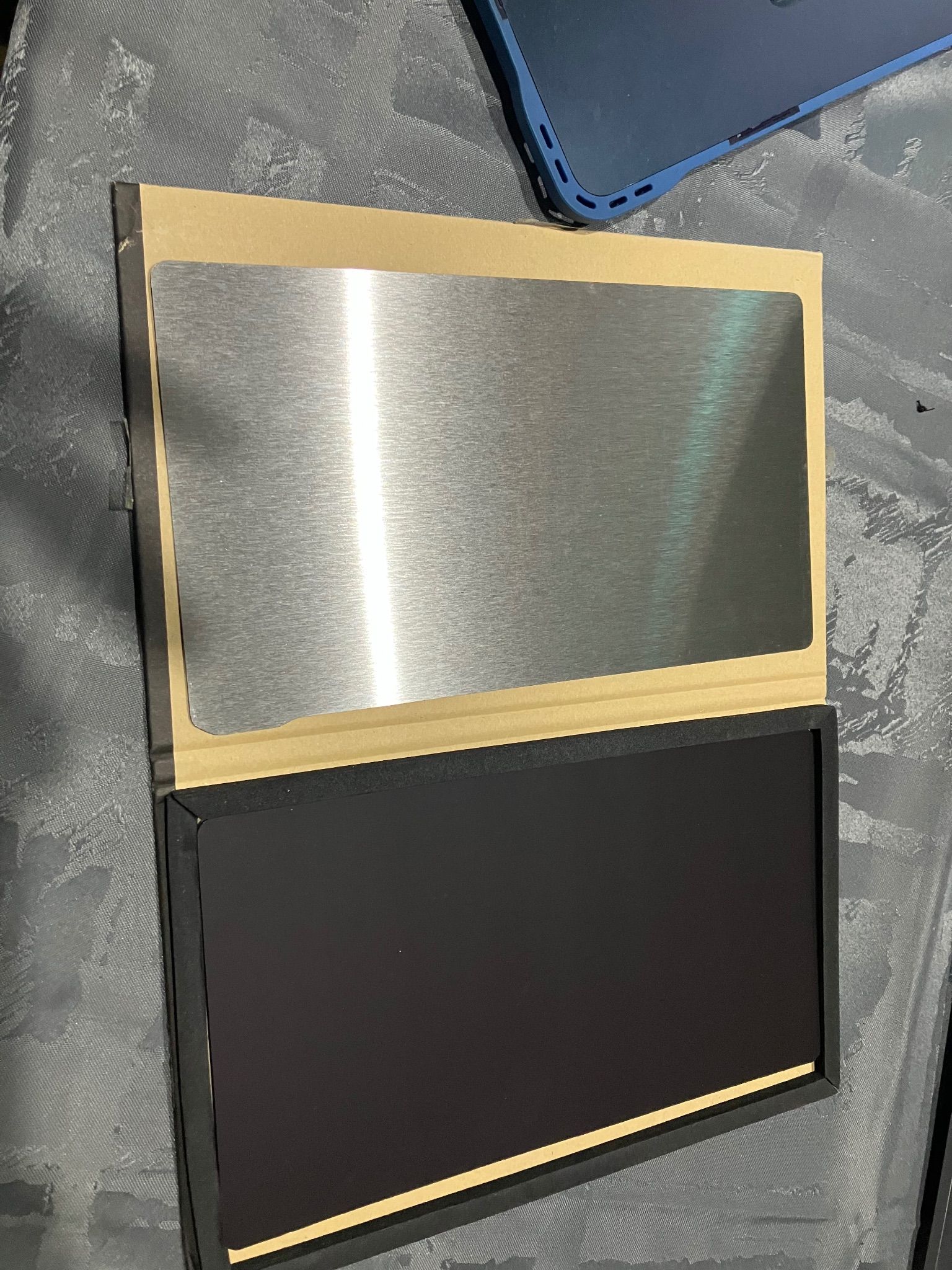

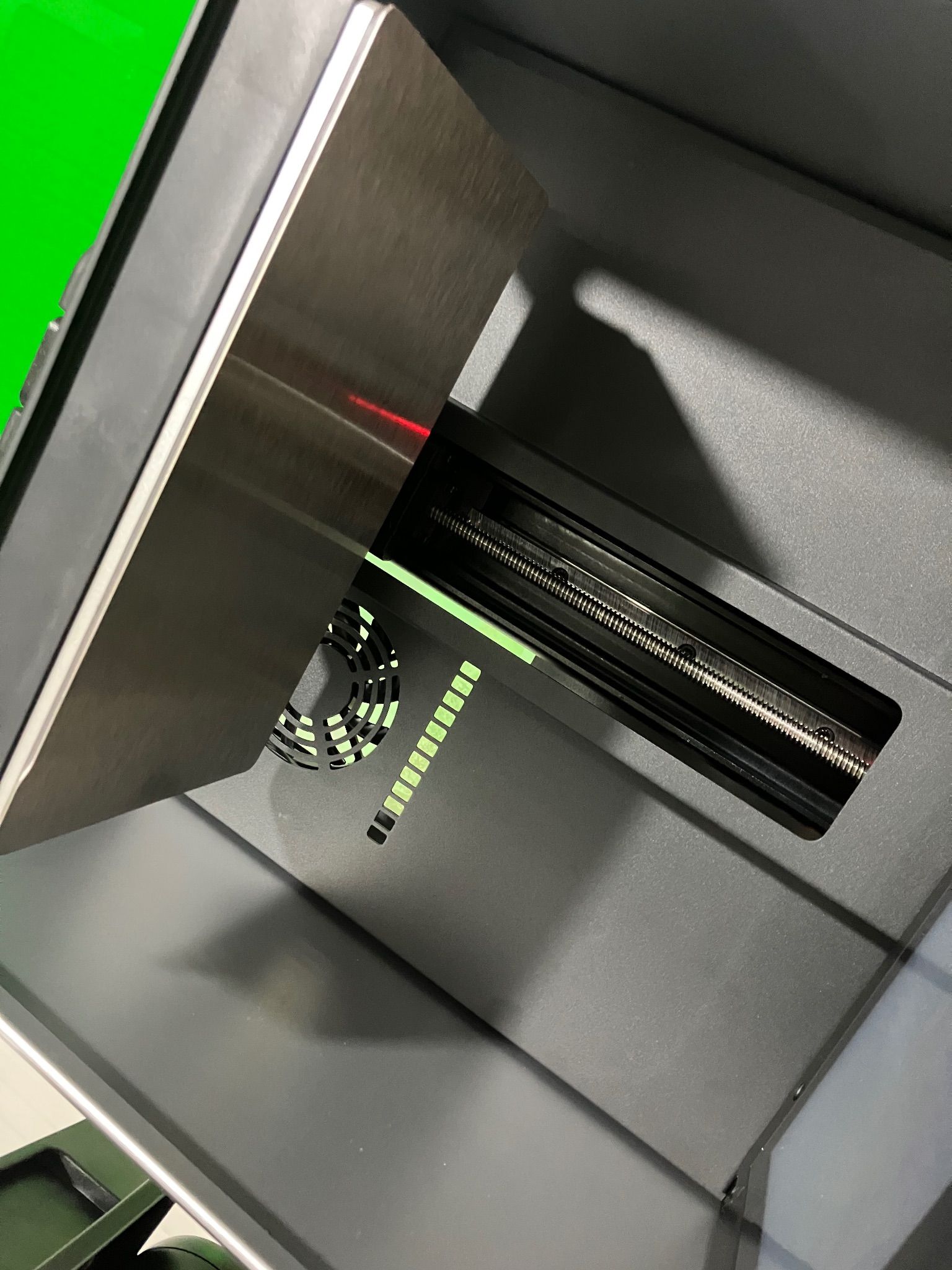

petite douceur cette imprimante
ll n'y a plus qu'à le mettre en place
voilà c'est mis en place après dégraissage de la surface, un petit coup de rouleau applicateur et voilà

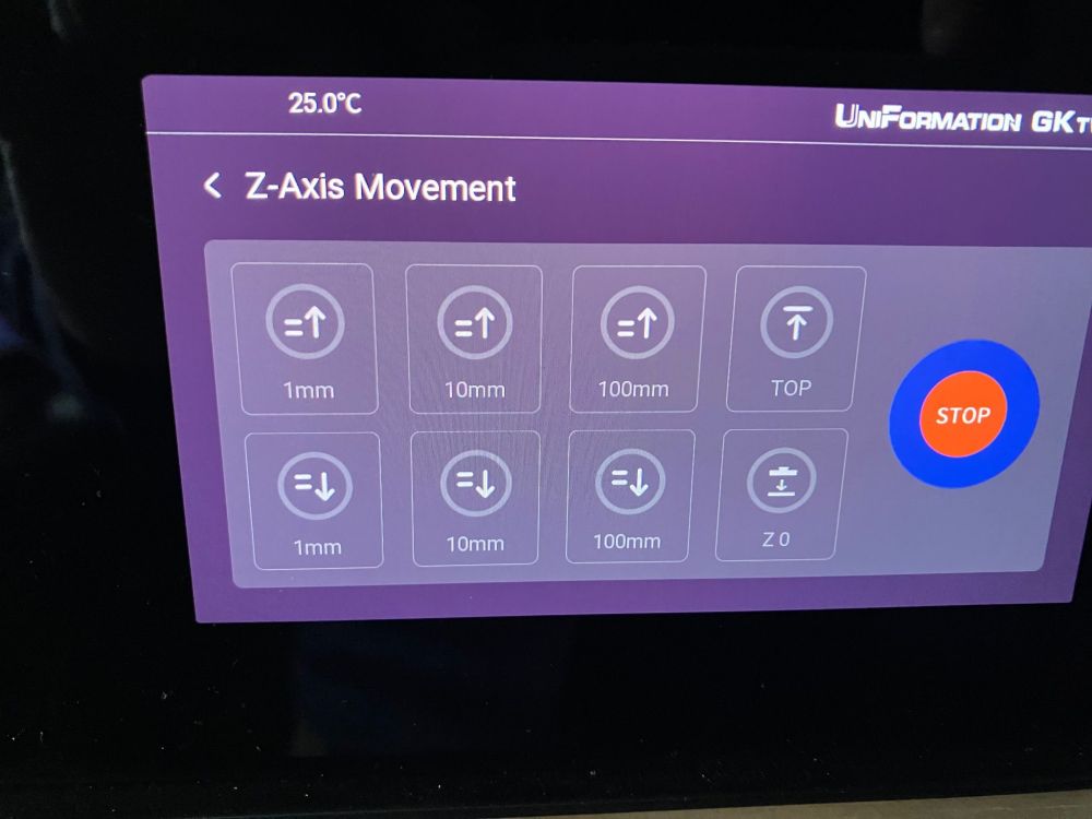

pour le levelling je suis comme un c ...
bon et bien un petit email au sav pour savoir comment faire et si c'est possible au final
1 mm pour le plus petit mouvement , c'est beaucoup.
Sur mes 2 Anycubic, c'est 0.01mm et je m'en sers pour faire le leveling quand je change le fep/acf/hdf.
Je fais un Z=0, et après je descend à coup de 0.01mm jusqu'à être en buté et après je réenregistre le Z.
sur ma saturn itou @Poisson21  et là 🥴 je suis désemparé
comme ils ont promis Simply at each step il y a forcément un truc qui m'échappe
ça doit être possible car certains sur les réseaux sociaux le montre, j'ai d'ailleurs posé la question mais pour l'instant rien
