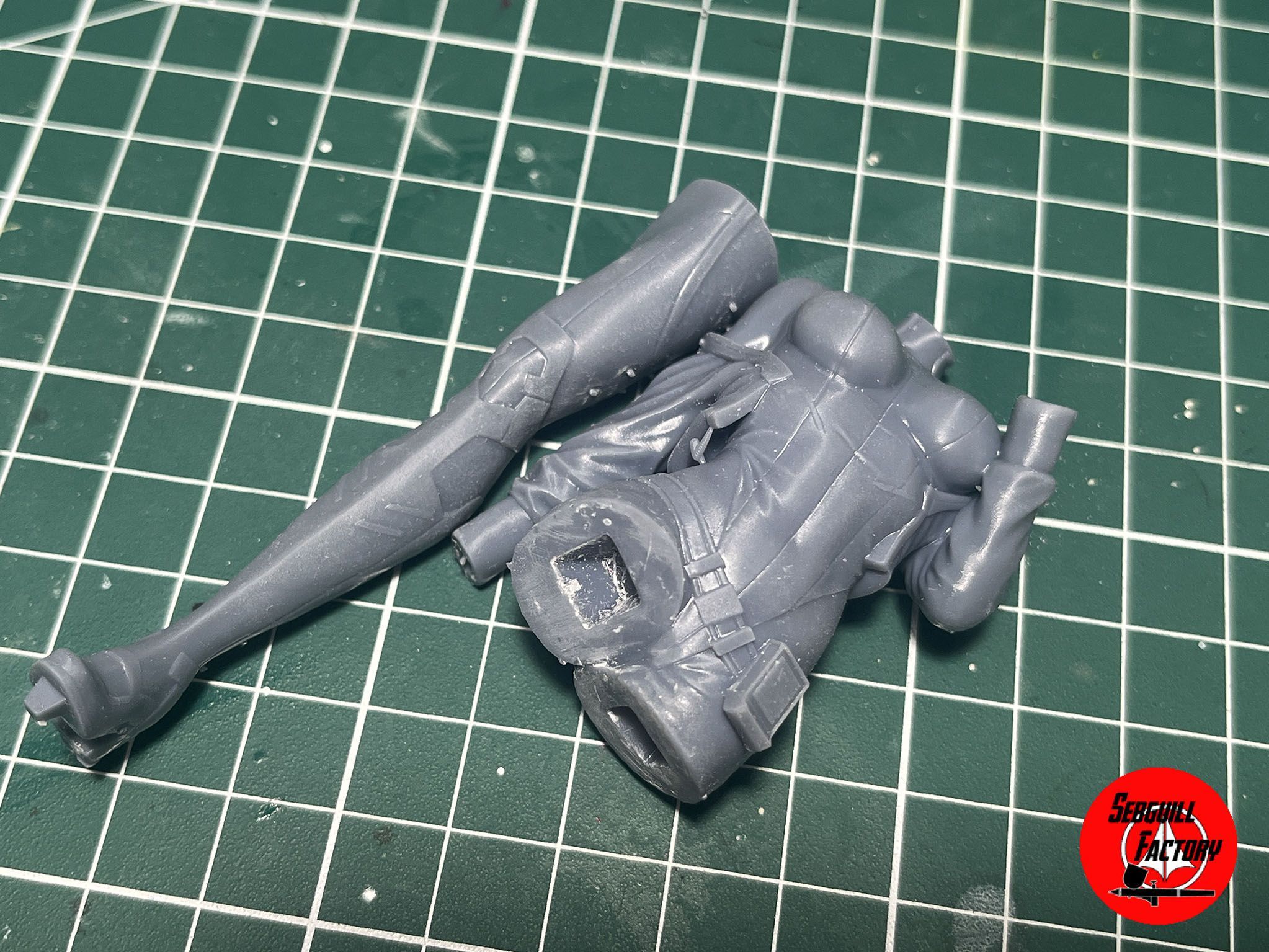

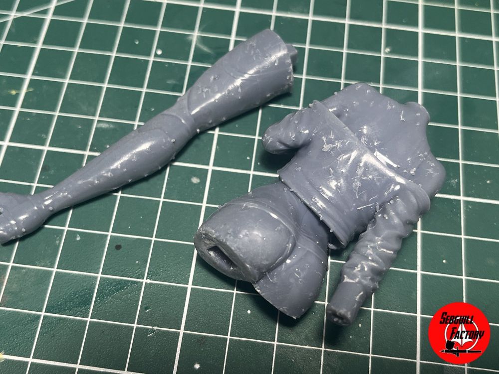

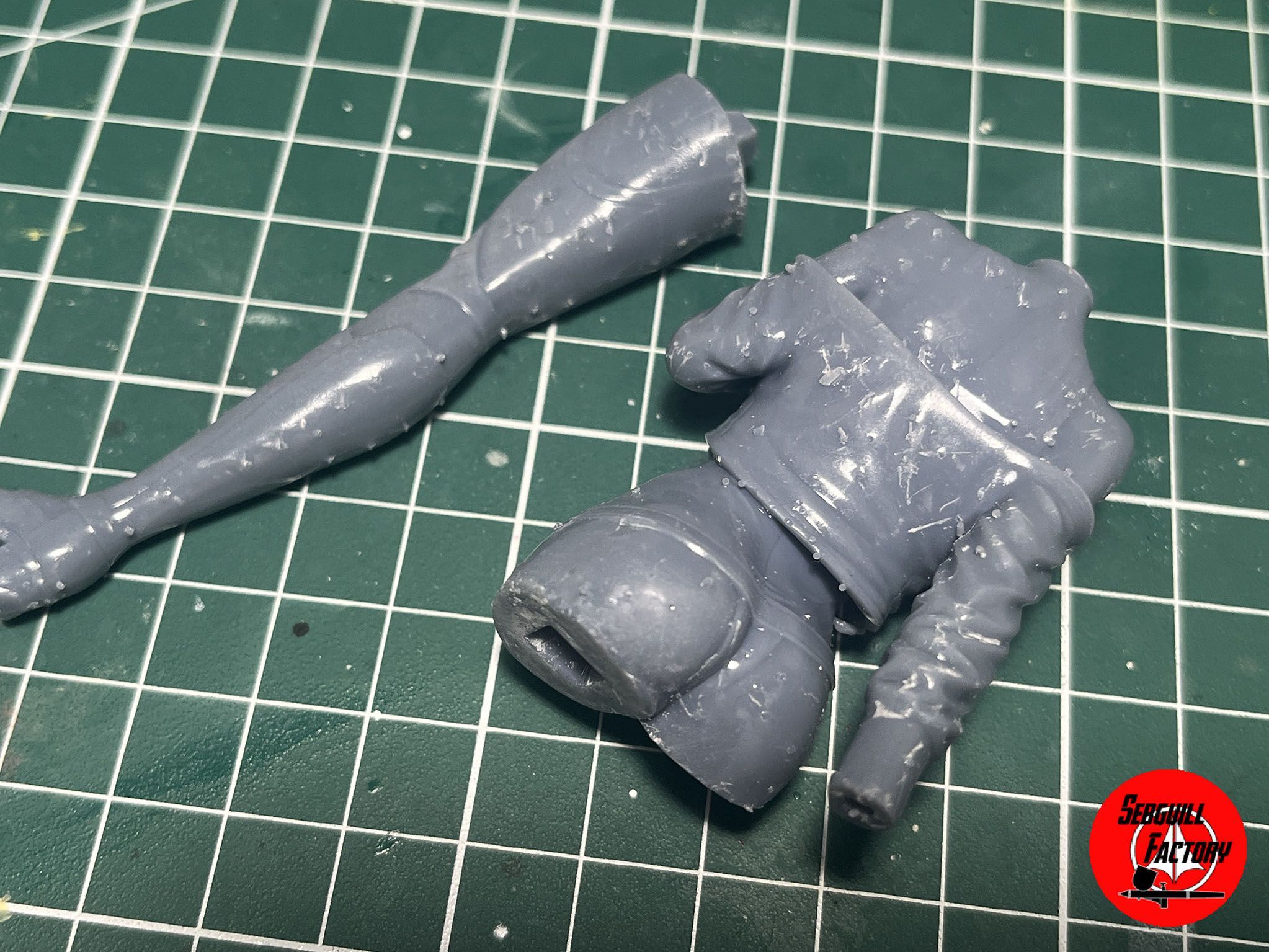

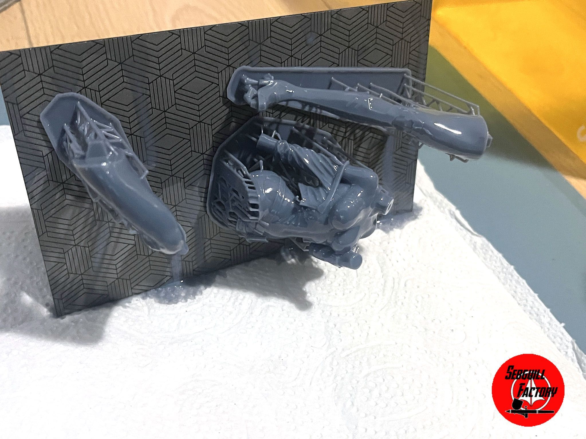

bon j'ai fait un test d'impression avec un print qui etait bien passé sur la halot et tout est bien sorti  en 3h (contre 4h50 sur la halot)

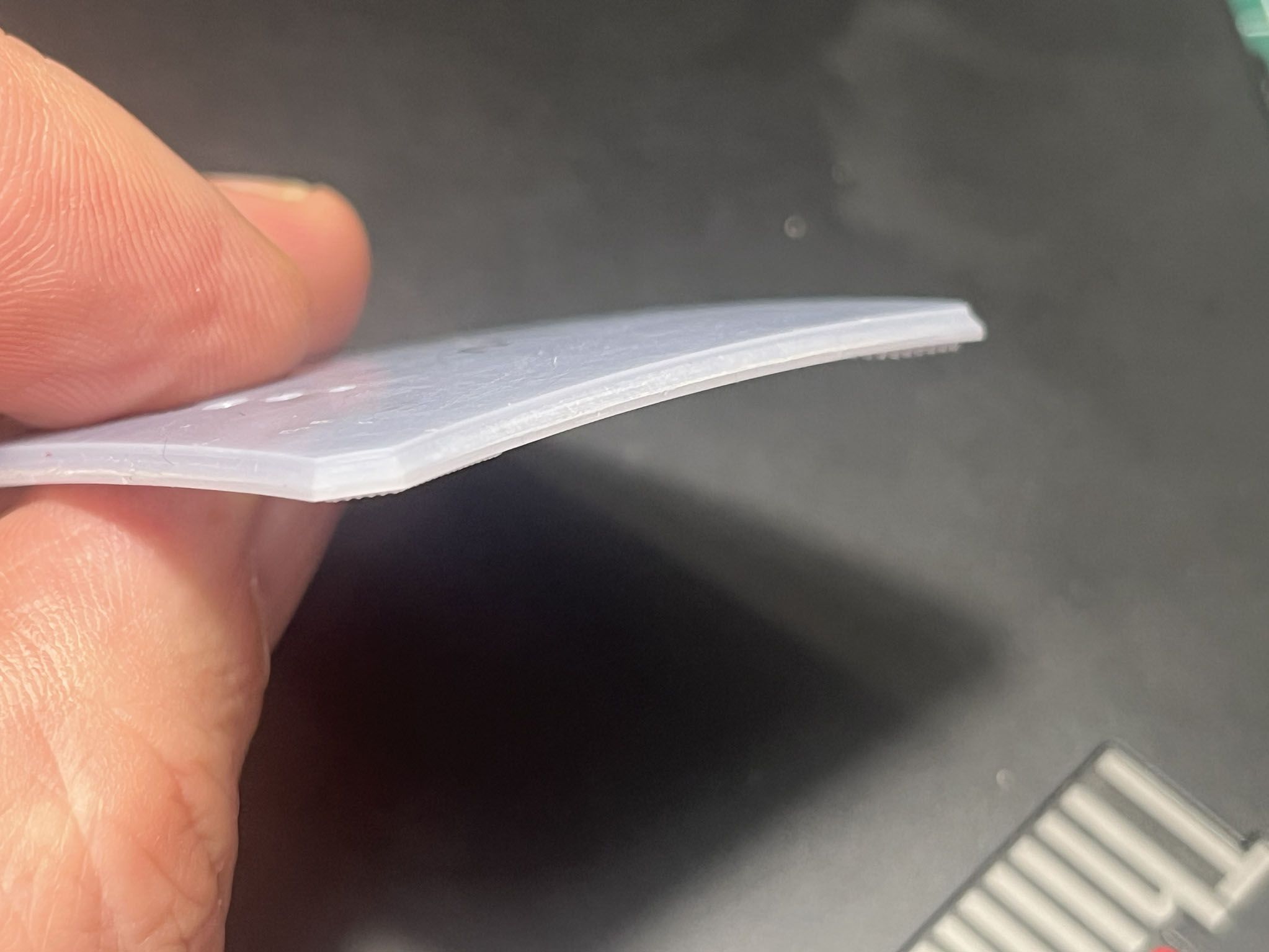

Par contre j'ai un phénomène que je n'ai jamais eu avant : apres nettoyage et cure, la face anterieure du print est mat (comme d'habitude quoi) et la face posterieur (coté support/plateau) est lisse et brillante (sans perte de détail)
(c'est pas flagrant sur les photos et ne pas faire attention, j'ai été trop genereux sur les supports et detaché un peu vite)
Quelques infos si ca peut aider
Et comme résine c'est de la Yousu Iform 181 standard grise  (il m'en restait car j'aime pas trop cette resine habituellement j'utilise de l'Anycubic standard grise mais évidement j'en avait plus
Difficile à dire car avant nettoyage il y a pas mal de résine residuelle
sinon j’ai refait un test avec les même pièces avec de l’anycubic hd standard grey et même résultat… sauf qu’1 des 3 pièces n’a pas pas collé au plateau alors que le print précédent tout était ok… au vu de la galette au fond je pense même pas que ça a accroché à un moment

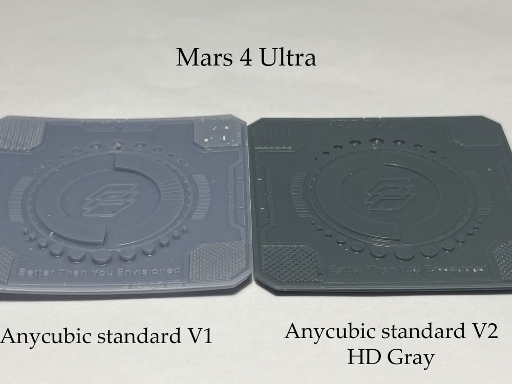

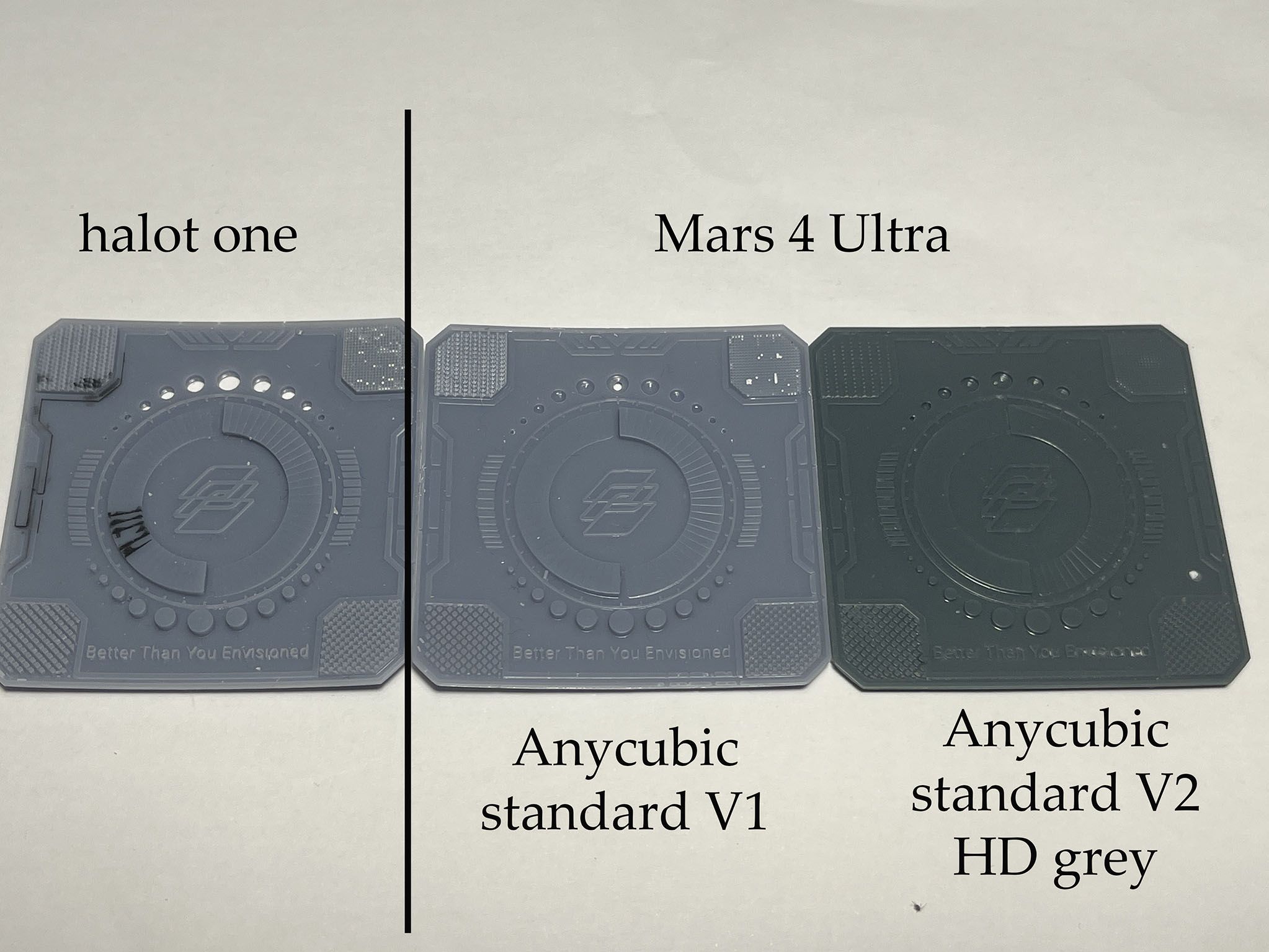

J'ai imprimé de nouveau un XP finder pour calibrer la nouvelle résine (Anycubic standard V2 HD grey)
Et j'ai trouvé les résultats bon mais bizarement pas "epais"
J'ai comparé au ancien finder fait et voilà le comparatif
Ce n'est pas du à une sur-exposition quand même surtout que les 2 test sur la Mars 4 sont avec les même paramètres
Je ne comprends plus rien !!!!
salut @sebguill factory la couleur, la pigmentation joue avec certaines résines mais là effectivement c'est étonnant !
je mets moins de couches surexposés et je les sur expose moins longtemps : 3 couches / 15 secondes
je n'ai jamais utilisé cette résine, il y a uniquement avec elle que ce phénomène apparait ?

j'ai fais quelques recherches sur cette résine, elle est plus liquide et demande au moins 20 degrés pour s'imprimer correctement, en deçà les utilisateurs évoquent des échecs répétés
C'est vraiment cool de ta part
Alors perso je le trouve plus épaisse que la standard V1 que j'avais (je vois surtout le temps qu'elle met à s'écouler dans le filtre quand je le remet dans la bouteille

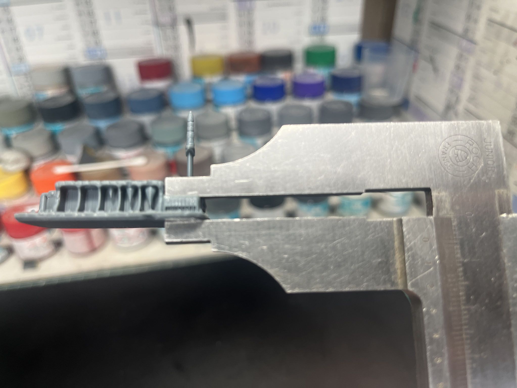

 Alors comme je suis du genre à ne pas laisser tomber un truc quand je comprends pas j'ai continuer mes test de calibrations et en particulier celui avec l'épée (j'ai plus le noms et le résultat est significatif.

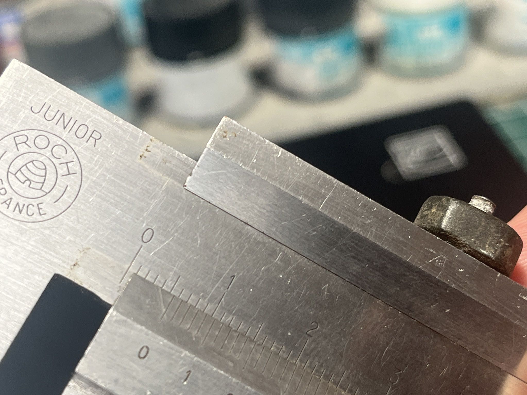

Il y a une verification a faire avec les cotes d'un bloc
En théorie il devrait faire 6 mm, là je n'ai que 5.5 mm

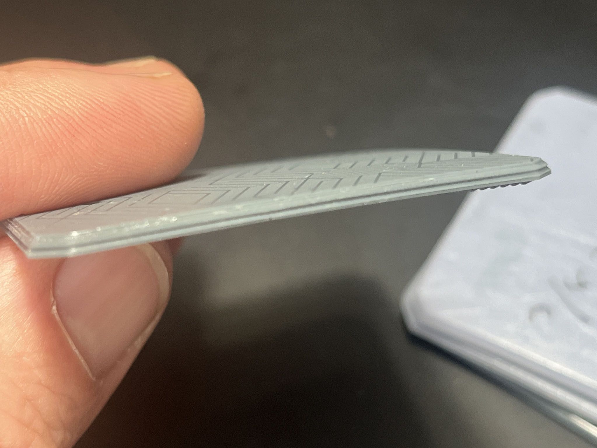

L'autre point est la base des XP finder, sur ceux trop fin j'ai l'impression que sles premieres couches sont écrasées
comparé à celui fait sur la Halot
J'ai ême un teste qui s'est séparé en deux (laminé je crois) avec le temps
Faute d'idée j'ai retesté avec une autre résine qui me restait (et que j'aime pas Yousu iform 181) et là (presque) miracle
Sur le test avec l'epée je suis presque à 6 mm et pour l'XP finder j'ai presque la bonne épaisseur (donnée à 2.94 je frôle les 2.9 au pied à coulisse) mais toujours cet effet écrasé ?

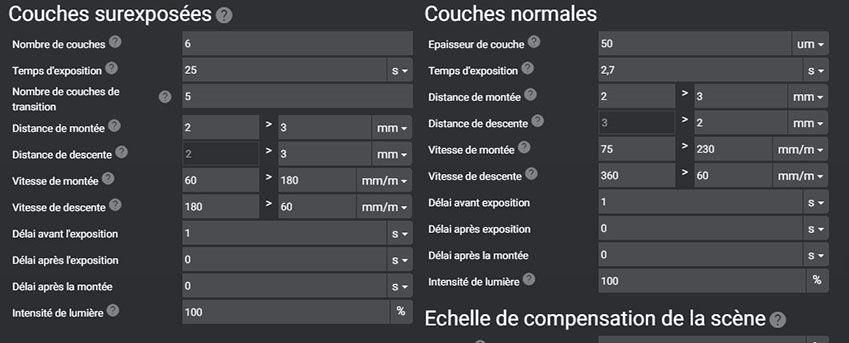

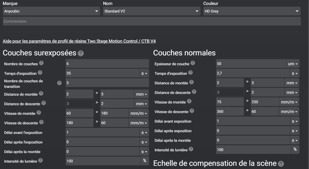

- Hormis la résine qui à l'air en cause est-ce un pbl de surexposition trop importantes des couches inférieures (je suis à 35 sec pour 6 couches) ?

bonjour @sebguill factory je te propose une expérience avec la résine qui pose problème, sur certaines de mes résines rapide, je suis à 10 s sur les couches de base et j'en mets seulement 3 donc bien éloigné des 6 couches à 35 secondes 😉
je vais tenter ca mais il ne me semble pas que ce soit une resine rapide... Elle est même plus epaisse que celles que j'utilise habituellement
Mais je suis plus à un essais près
Modifié (le) par sebguill factory
mon raisonnement est le suivant, au même titre qu'il existe des filaments qui supportent les hautes vitesses alors qu'ils ne sont ni vendus ni montrés comme filament haute vitesse ... n'en serait il pas de même pour certaines résines !
c'est une résine HD donc elle a normalement plus de photo initiateurs qu'une résine standard et c'est en partie cela qui permet à une résine d'être rapide
Modifié (le) par pjtlivjy
ok donc la solution pourrait se trouver entre 10 et 35 ... on coupe la poire en 2 à 18 😉
