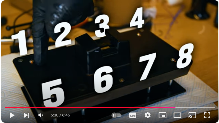

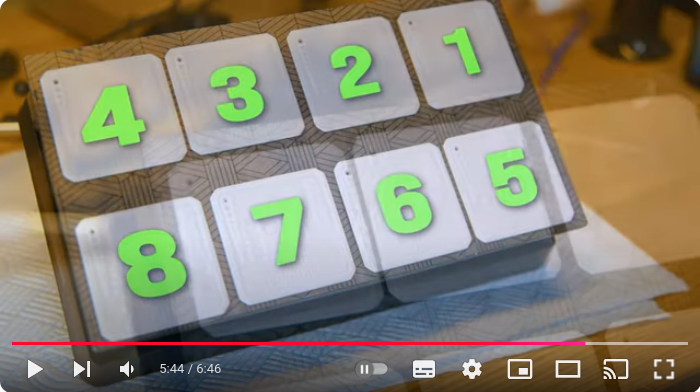

Richard V31 Posté(e) Novembre 16, 2024 Posté(e) Novembre 16, 2024 Bonjour Etant novice dans l'impression résine(une semaine a peine) je voudrais calibrer le temps d'exposition de la résine elegoo standard 8k. Je fais mon modÚle 8 stl (10833_Phrozen_NEW_XP_finder) avec chitubox basic et sur la machine je sélectionne les 8 carrés dans le menu calibration résine. Tout s'imprime bien mais ma question : Ou se trouve physiquement sur la plaque les temps N° 1 a 8 En vous remerciant par avance

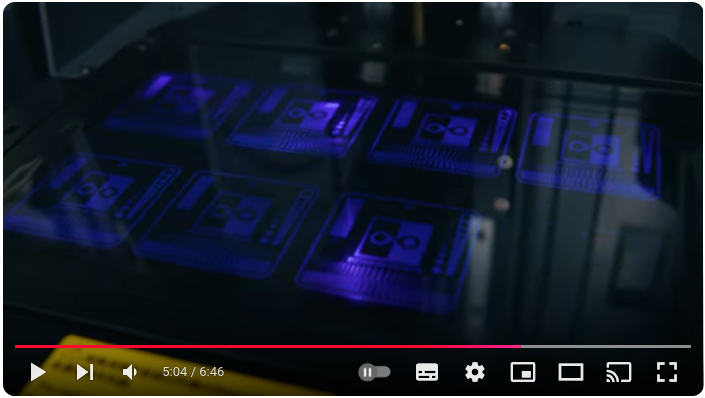

PPAC PostĂ©(e) Novembre 16, 2024 PostĂ©(e) Novembre 16, 2024 (modifiĂ©) il y a 42 minutes, Richard V31 a dit : Ou se trouve physiquement sur la plaque les temps N° 1 a 8 Salutation ! Je parle sans vraiment savoir, car je n'ai pas cette machine, mais je dirais ( AprĂšs avoir regardĂ© les rĂ©sultats de https://www.google.com/search?q=elegoo+saturn+4+ultra+calibration+test et avoir vu Citation  et Citation  ) que la zone en bas Ă droite sur l'Ă©cran de masquage est la moins exposĂ©e et serait donc la zone 8 ( ici la zone 8 vient juste d'ĂȘtre arrĂȘtĂ© d'exposer sur l'image suivante extrait de la vidĂ©o de FauxHamer ) Mais comme c'est relatif selon la vue ... (Si on regarde depuis le trancheur il y a forcĂ©ment une symĂ©trie Ă©quivalente au fait de retourner le plateau ) ) pour ĂȘtre certain il faudrait vĂ©rifier avec une impression "a vide" (sans bac de rĂ©sine comme dans la vidĂ©o de FauxHammer, mais Ă©ventuellement avec une feuille de papier sur l'Ă©cran pour bien voir le motif exposĂ© sans avoir plein d'UV dans les yeux) ModifiĂ© (le) Novembre 16, 2024 par PPAC

PPAC PostĂ©(e) Novembre 16, 2024 PostĂ©(e) Novembre 16, 2024 (modifiĂ©) il y a 10 minutes, Richard V31 a dit : Je pense que la bonne rĂ©ponse est la tienne Dans le doute (genre de truc qui peut Ă©ventuellement changer selon la version du firmware), je dirais de vĂ©rifier avec un essai d'impression "Ă vide" ( et des caractĂšres genre A,B,C,D ... au lieu d'un mĂȘme modĂšle identique pour bien identifier les zones et la symĂ©trie (voir les symĂ©tries) entre la vue depuis le trancheur et a l'affichage sur l'Ă©cran lors de l'impression.) Bons essais. ModifiĂ© (le) Novembre 16, 2024 par PPAC

Richard V31 Posté(e) Novembre 25, 2024 Auteur Posté(e) Novembre 25, 2024 AprÚs essais effectivement c'est le bon ordre Pour info la Sunlu Water Washable j'ai trouvé un temps de 2,8s de durée exposition et 22s pour la durée exposition de base Merci encore pour les rensignements
