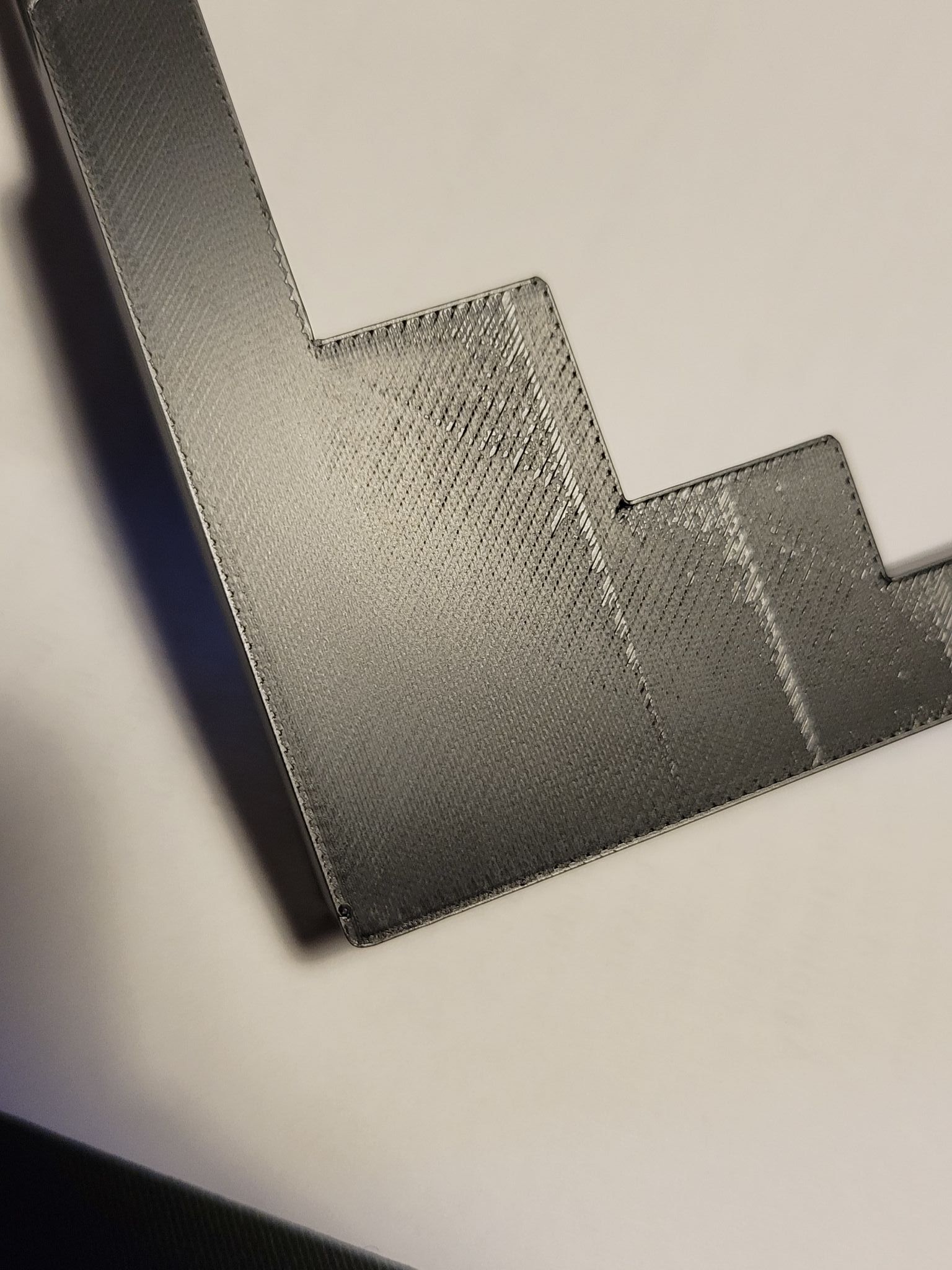

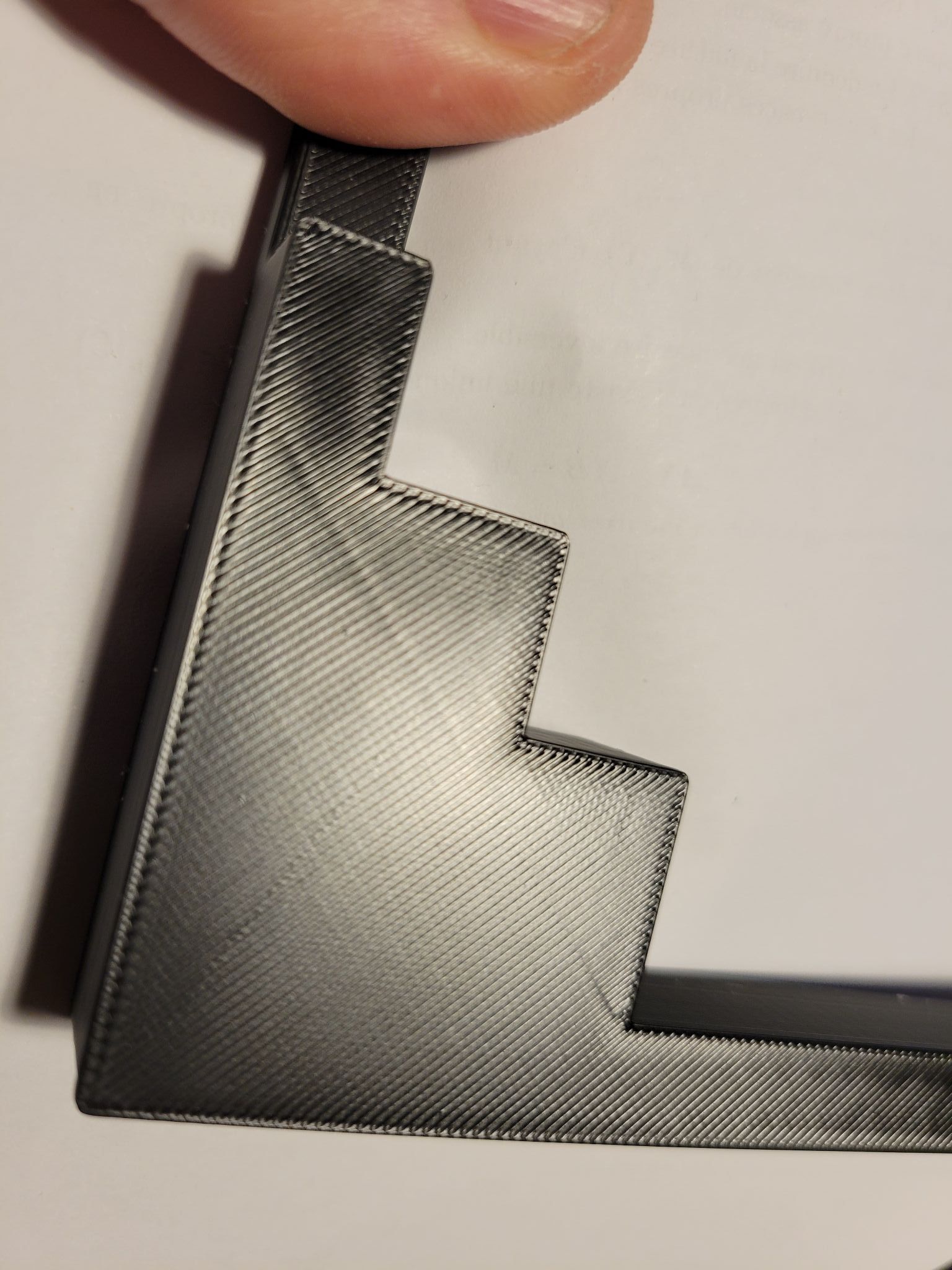

Olivier_V Posté(e) Novembre 20, 2024 Posté(e) Novembre 20, 2024 Bonjour, Est-il possible d'obtenir une surface (dernière couche) plus lisse en PETG ? Je débute et cette dernière couche a été imprimée à 60 mm/s, 5 coques, lignes monotones, et autres vitesses un peu réduites par rapport aux valeurs par défaut. Filament Bambu PETG HF séché et calibré en flow et pressure advance. Impression profil par défaut PETG pour le filament. Le résultat est bon et l'éclairage accentue cette dernière couche qui n'est si rugueuse que ça mais j'aimerais savoir si vous avez des paramètres (réglage slicer, pas de ponçage etc) pour faire mieux. Merci pour vos conseils ! support_bbox v1_MES_PARAMETRES.3mf

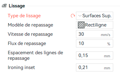

pjtlivjy Posté(e) Novembre 20, 2024 Posté(e) Novembre 20, 2024 (modifié) bonsoir @Olivier_V il te faut utiliser l'option ironing ça augment le temps d'impression mais ça lisse vraiment bien surtout que ta surface supérieure s'y prête particulièrement tu la trouves dans Prepare / Quality à condition d'être en mode Advanced Modifié (le) Novembre 20, 2024 par pjtlivjy
Olivier_V Posté(e) Novembre 20, 2024 Auteur Posté(e) Novembre 20, 2024 Merci @pjtlivjy J'avais vu cette option mais aussi lu que sur du PETG elle n'était pas conseillée. J'ai lancé une nouvelle pièce avec l'Ironing et verrai bien Sur la PLA j'ai essayé une fois et ça m'a moyennement convaincu : sur une grande face une partie était belle brillante et l'autre pas mieux que sans cette option. Je me demandais donc avant tout si mes paramètres d'impression (vitesses, motifs, etc...) étaient optimaux ou si je peux déjà gagner là dessus.

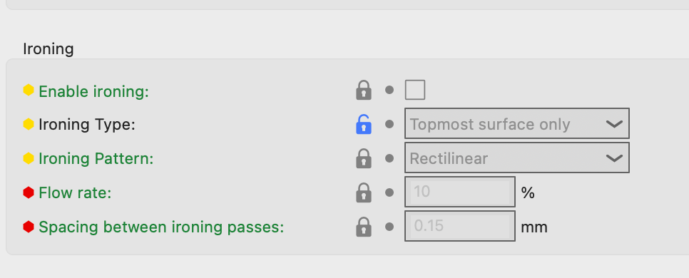

pjtlivjy Posté(e) Novembre 20, 2024 Posté(e) Novembre 20, 2024 c'est vrai que sur le slicer bambu il y a peu d'options je travaille avec Qidi slicer et là on a pas mal d'option comme tu peux le voir
Olivier_V Posté(e) Novembre 20, 2024 Auteur Posté(e) Novembre 20, 2024 En fait c'est les mêmes paramètres sous Bambu Studio. Mais comme je ne sais pas quoi y mettre j'ai laissé les paramètres par défaut.
pjtlivjy Posté(e) Novembre 20, 2024 Posté(e) Novembre 20, 2024 suis je bête, ils apparaissent en cochant la case et il y en a plus tu as lu sur le wiki Ironing

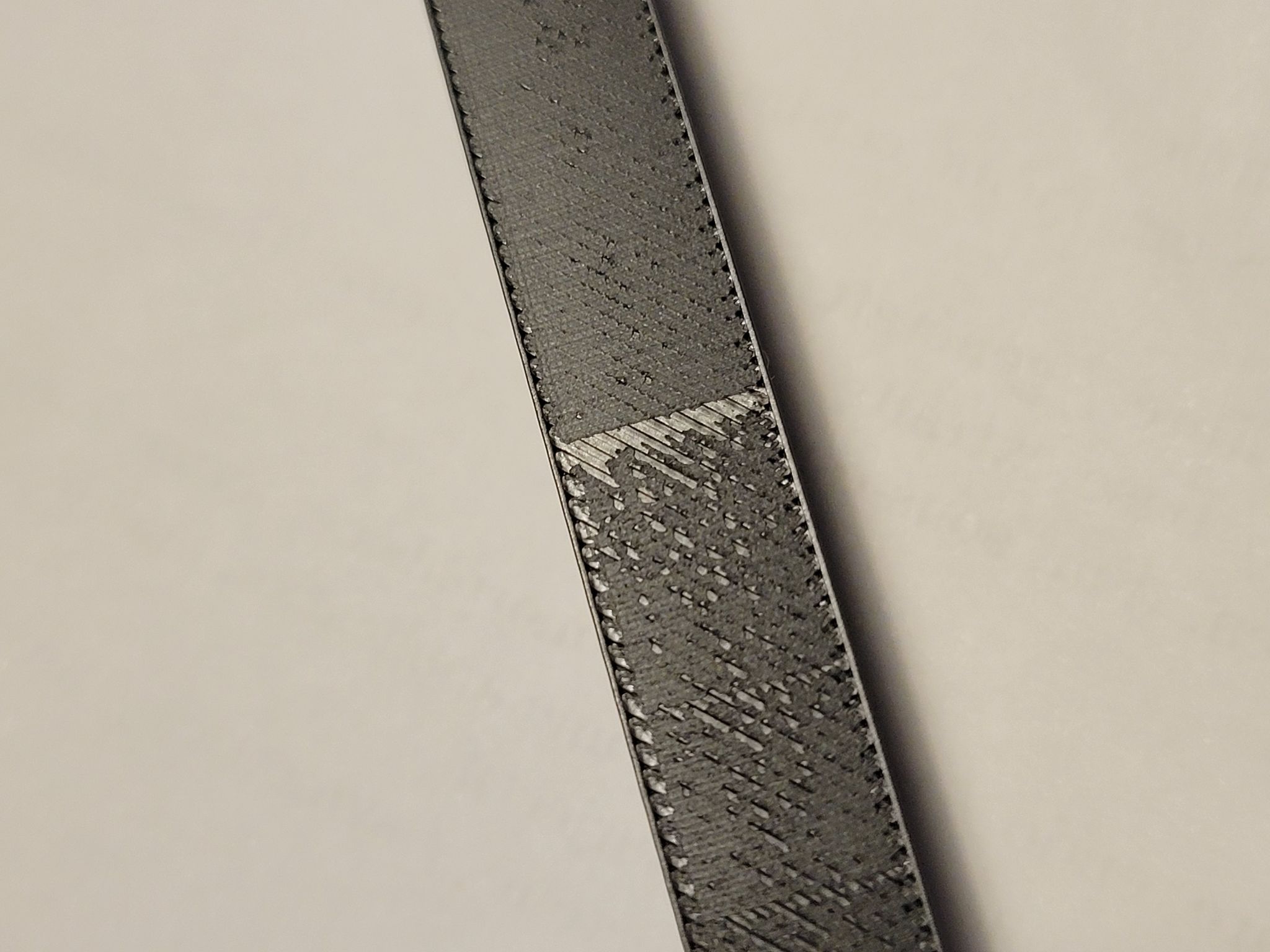

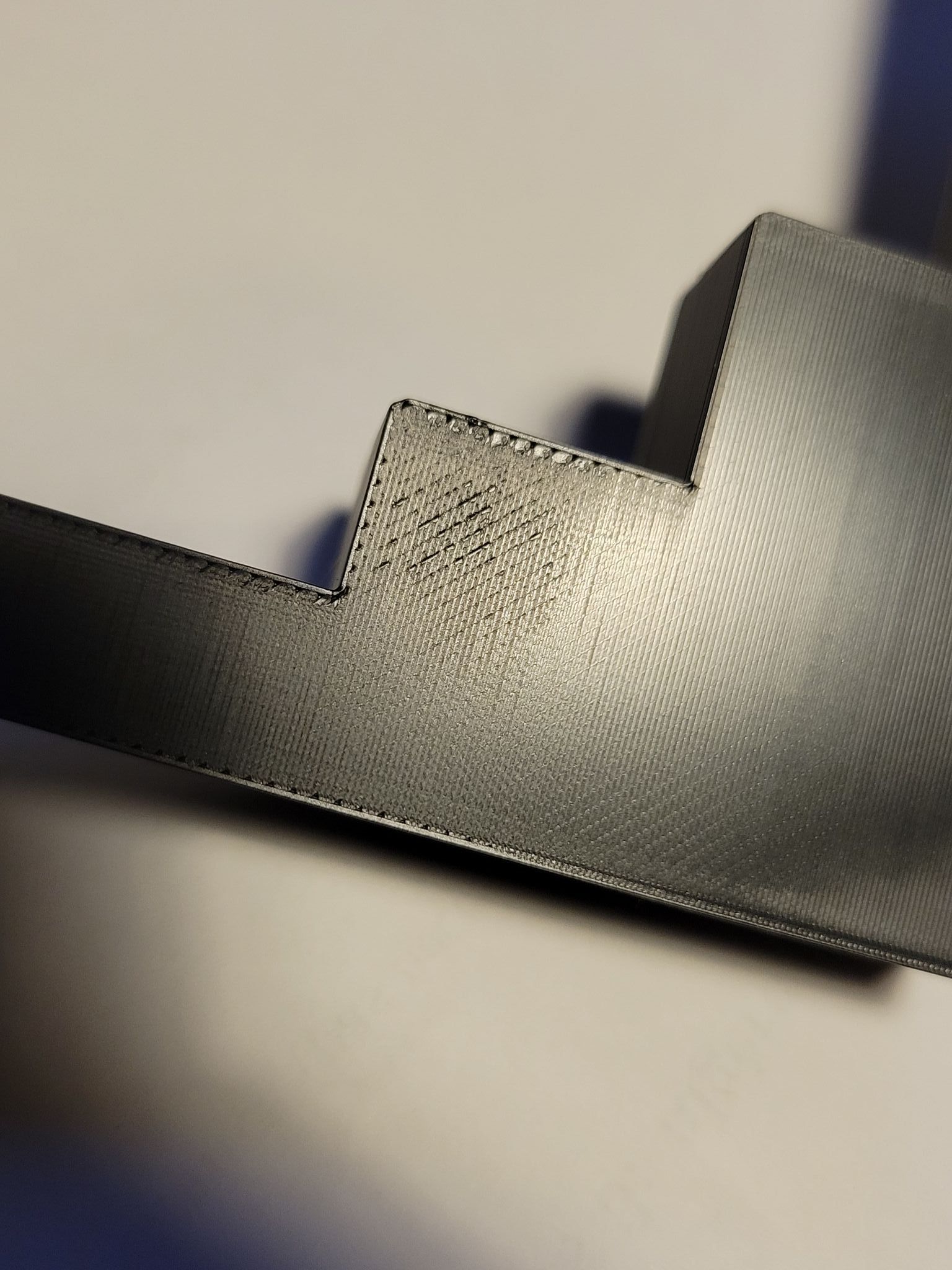

Olivier_V Posté(e) Novembre 27, 2024 Auteur Posté(e) Novembre 27, 2024 J'ai essayé et les résultats sont plutôt moyen... : - les coins n'ont pas été traités - sur un autre morceau pourtant droit un côté a été traité mais pas vraiment l'autre. Y a-t-il des paramètres recommandés quelque part ?
pjtlivjy Posté(e) Novembre 27, 2024 Posté(e) Novembre 27, 2024 sur Qidi slicer il n'y a pas autant de paramètres, il y a peut être ça qui peut t'aider : Bambu Ironing Test
