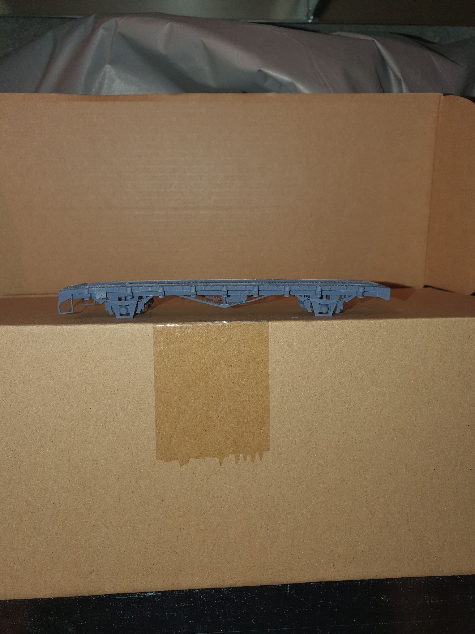

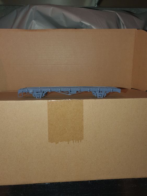

Bonjour à  tous.
Quelqu'un pourrait il m'expliquer pourquoi Après  sechage et surtout Après  insolation mes impressions  se courbent ?
Exciste il une solution  pour éviter  cela SVP qui rend mes modèles inesthétiques ?

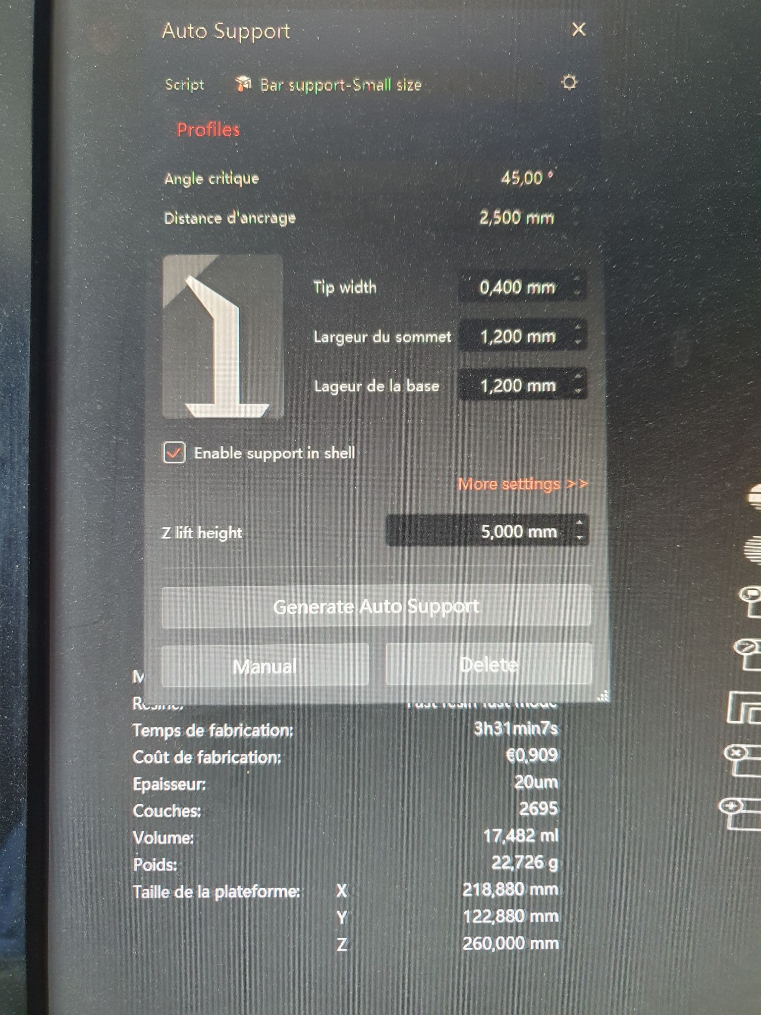

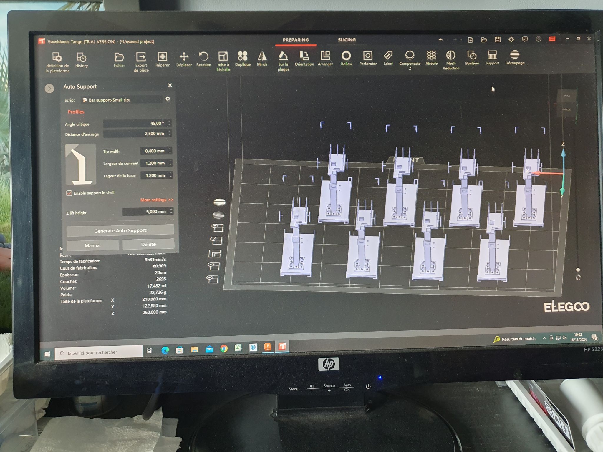

Pourtant j'ai mis en pièces jointes les photos des réglages de l'imprimante
voilà les réglages de ma lachine
là on voit tes réglages de support, on a besoin de tes temps d'exposition, les supports on verra plus tard si nécessaire 😉
