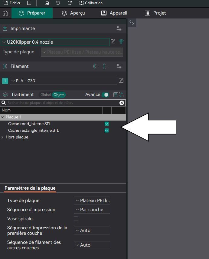

Orca me permet de modifier la taille, mais ça va tout agrandir sans discernement. Moi je souhaiterais couper à un endroit et étirer que cette partie-là. Est-ce possible ?
Le besoin, pour aider la compréhension, c'est d'avoir plus de place dans une boite pour passer mes cables.

Salut,
Voici le principe:
  1. tu coupes la pièce en 2
  2. tu changes la taille de la partie que tu veux déformer
  3. tu assembles les 2 pièces
Cela dit, comme @Alain D., je pense que l'idéal serait de modifier le fichier 3D car tu risques d'avoir des surplombs problématiques 🥴

En 3 au final pour agrandir la partie centrale. Merci.
Bon, ma pièce centrale est bien agrandie de 5mn... Le souci, c'est maintenant de tout réunir...

J'ai pas de Windows... Du coup pas possible d'installer 3D Builder.
Du coup j'étais partie sur la solution de @pommeverte. J'ai bien mes pièces et la pièce modifiée. Mais c'est la reconstruction qui pose prblème maintenant.

OK, j'ai fait un print et honnêtement on ne voit pas les lignes de "collage". Donc c'est bon. Merci.
