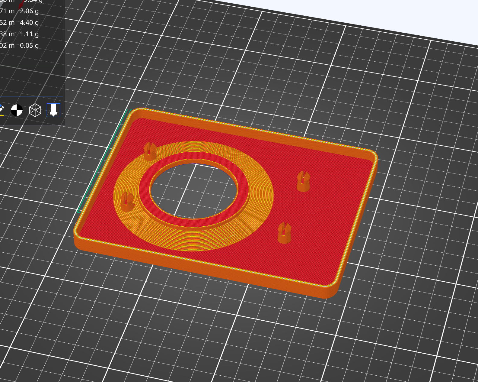

J'ai modélisé sous Sketchup un cache pour mettre sur une barre de bateau (suite à des travaux, l'ancien cache est trop long). Une fois le modèle terminé, j'ai purgé le fichier, passé les plugins CleanUp et SolidSolver, et corrigé ce qu'ils me demandaient. A priori, aucun problème n'est détecté désormais.
Cependant, après export en STL, FlashPrint demande une réparation lorsque j'importe le STL. Je répare et le trou central de ma pièce disparaît, ainsi que le petit dénivelé autour.
Toutes les recherches sur le web m'ont permis de découvrir les plugins et diverses techniques. J'ai résolu pas mal de soucis qu'il y avait au départ mais celui-ci persiste et je n'ai plus d'idées. Je débute sur Sketchup et en impression 3D alors je sèche totalement 🙂
Pour que ce soit plus concret, voici le stl et une capture de la prévisualisation après tranchage.  Si quelqu'un a une idée, ce serait top.
Merci à vous
cache bateau.stl
bonjour @Salamandre pour ma part, je viens de trancher ton STL sous Qidi slicer et sous Orca, aucune erreur détectée, et le tranchage laisse bien apparaître le trou central
comme tu peux le constater

Hello, donc si je comprends bien, ça ne vient pas du fichier mais du logiciel de tranchage ? (quelque part, c'est un soulagement 😄)
J'ai pris Flashprint car c'était proposé par Flashforge et je me suis dit que c'était le plus adapté à l'imprimante. Je vais tenter Orca alors puisque qu'il n'a pas demandé de réparation.
