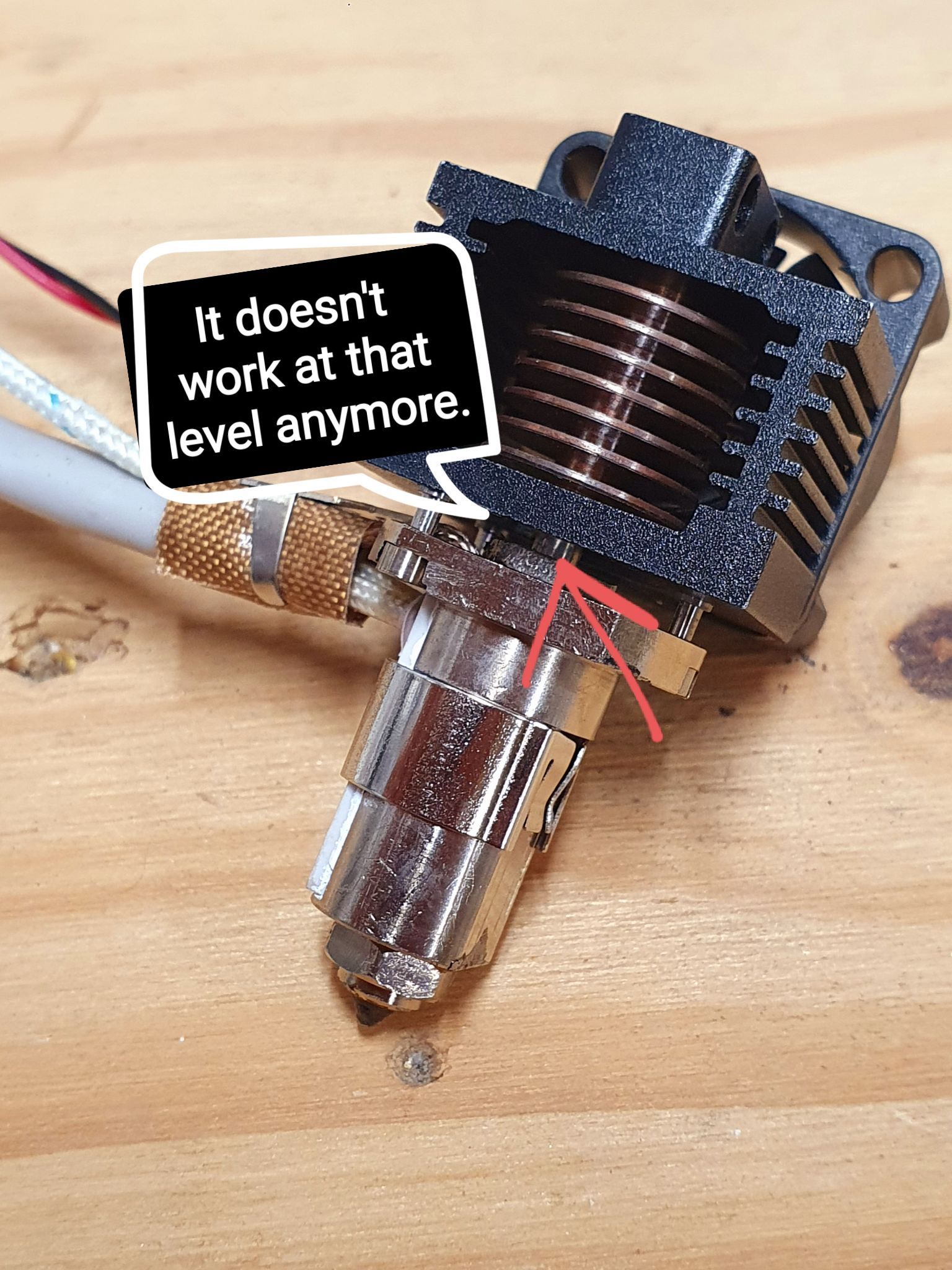

Lyvie PostĂ©(e) DĂ©cembre 3, 2024 PostĂ©(e) DĂ©cembre 3, 2024 (modifiĂ©) Bonjour. J'ai le mĂȘme problĂšme sauf que le hotend sort juste de son carton, il est neuf. J'ai imprimĂ© un benchy standard se trouvant dans la mĂ©moire de ma Q1, aprĂšs cela impression d'une plaque de test toujours paramĂštres imprimante. C'est lĂ que cela a commencĂ©. Le fil n'Ă©tait pas entraĂźnĂ©. J'ai constatĂ© que c'Ă©tait bouchĂ© au mĂȘme endroit. J'ai montĂ© la tempĂ©rature Ă 300° pour tenter de faire fondre le fil dans le hotend. En vain. L'obstruction se situe entre le radiateur et la tĂȘte extrusion et impossible Ă dĂ©boucher. Hors la machine n'a pas Ă©tĂ© Ă©teinte durant tout le temps des opĂ©rations. Donc ce peut t'il ĂȘtre dĂ» Ă un dĂ©faut du hotend ? ModifiĂ© (le) DĂ©cembre 3, 2024 par Lyvie ProblĂšme hotend

pjtlivjy PostĂ©(e) DĂ©cembre 3, 2024 PostĂ©(e) DĂ©cembre 3, 2024 bonsoir @Lyvie quel filament as tu utilisĂ© ? aucun dĂ©faut, ça se dĂ©monte et ça se dĂ©bouche rassure toiÂ
Lyvie Posté(e) Décembre 5, 2024 Auteur Posté(e) Décembre 5, 2024 (modifié) Bonjour j'ai utilisé du PLA. Uniquement ensuite c'est survenu. J'ai d'abord monté la température à 300° pour essayer de voir si cela suffirait, en vain, l'extrudeur patinait toujours et le fil ne circulait plus. Ensuite j'ai tout démonté puis J'ai passé la partie en cuivre à la flamme en faisant attention de protéger les cùbles et la plaque céramique. Là j'ai un bouchon qui est sorti que j'ai donc enlevé. J'ai ensuite démonté la buse et tenté de passer l'aiguille dans le hotend mais rien n'y fait quelque chose coince. J'envisage de le faire avec une mÚche de bijouterie du diamÚtre du filament, mais est-ce une bonne chose? Modifié (le) Décembre 5, 2024 par Lyvie
pjtlivjy PostĂ©(e) DĂ©cembre 5, 2024 PostĂ©(e) DĂ©cembre 5, 2024 comme le l'ai Ă©cris plus haut, il faut dĂ©monter le, sĂ©parer le hotend du heatbreakÂ
Lyvie PostĂ©(e) DĂ©cembre 5, 2024 Auteur PostĂ©(e) DĂ©cembre 5, 2024 C'est dĂ©jĂ fait. Mais j'ai vu une mĂ©thode qui semble bien je vais tester avec une tige spĂ©cialement faite pour ça. Je vais la rebrancher et monter la tempĂ©rature pour tenter de dĂ©boucher en espĂ©rant que ce ne soit pas cristallisĂ©. Merci en tout casÂ

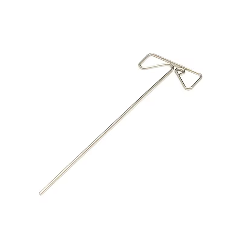

pjtlivjy PostĂ©(e) DĂ©cembre 5, 2024 PostĂ©(e) DĂ©cembre 5, 2024 tu n'as pas un filament de nettoyage sous la main ? le risque en chauffant Ă 300 degrĂ©s comme tu l'as fait c'est d'avoir des dĂ©pĂŽts qui se forment, un cold pull peut ĂȘtre aussi efficace. Flashforge fournissait ce genre de tige a une Ă©poque avec ses imprimantes 1
Lyvie Posté(e) Décembre 5, 2024 Auteur Posté(e) Décembre 5, 2024 (modifié) Oops, je l'ai rangé, je n'y ai pas pensé. Merci de l'avoir fait pour moi. Je passe la commande d'un NoCloger sur Amazon j'ai vu ça dans un article. Bien que ce qui m'étonne est que le hotend est tout neuf et tout juste installé. Serait ce dû à un filament humide d'aprÚs toi? Ukbzxcmws NoClogger Kit de buses d'imprimante 3D en acier inoxydable Outil d'impression 3D pour MK3S Ender3 https://amzn.eu/d/1uKPYJ3 Modifié (le) Décembre 5, 2024 par Lyvie
pjtlivjy PostĂ©(e) DĂ©cembre 5, 2024 PostĂ©(e) DĂ©cembre 5, 2024 @Lyvie probablement une mauvaise tempĂ©rature,un filament pas top, le filament Ă cet endroit a certainement fait une boursouflure ce qu'il l'empĂȘche de bouger dans un sens comme dans l'autre l'humiditĂ© n'est pas Ă exclure non plus suivant les conditions dans lesquels tu imprimes, nous somme en dĂ©cembre rien de grave en soi de quel filament Pla sagit t il ? l'as tu tester avant ?
Lyvie Posté(e) Décembre 6, 2024 Auteur Posté(e) Décembre 6, 2024 Salut. Anycubic je crois. Mais ça y'est, j'ai résolu mon problÚme, j'ai pris mon foret de bijouterie en 1,6 et j'ai débouché la meumeu qui obstruait tout ça. Ensuite je t'ai écouté, j'ai fait un nettoyage avec le filament de nettoyage. J'ai acheté aussi un bac pour deshumidifier mes bobines tout ça dans un gros bac hermétique. J'attends mes sacs de protection pour filaments. Affaire classée jusqu'à la prochaine qui n'est pas loin parceque je cherche le paramÚtre d'impression en 0.8mm sur le trancheur. Je ne vois que extra high sur le studio. Il me semble que Orca va jusqu'à 0.8 ?

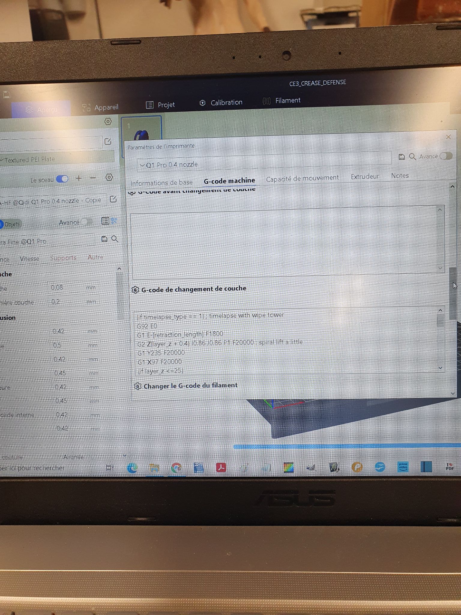

Lyvie Posté(e) Décembre 7, 2024 Auteur Posté(e) Décembre 7, 2024 Merci oui c'est installé et j'ai bien le extra fin 0.08. Re question: je ne vois pas le code pour le time laps tu as une idée? J'avais vu ça quelque part autre part que sur wiki. Merci de ton aide
pjtlivjy PostĂ©(e) DĂ©cembre 7, 2024 PostĂ©(e) DĂ©cembre 7, 2024 il faut que je regarde je ne me sers absolument pas du time lapsÂ
Lyvie Posté(e) Décembre 7, 2024 Auteur Posté(e) Décembre 7, 2024 Haa parceque seloncle wiki c'est simple seulement je ne vois pas dans quelle section
fran6p Posté(e) Décembre 7, 2024 Posté(e) Décembre 7, 2024 (modifié) Il y a 1 heure, Lyvie a dit : J'avais vu ça quelque part autre part que sur wiki. Ici, par exemple ou plus précisément ce lien de mon dépÎt. Modifié (le) Décembre 7, 2024 par fran6p
Lyvie Posté(e) Décembre 7, 2024 Auteur Posté(e) Décembre 7, 2024 Absolument, merci j'avais perdue la page. Mais ceci dit, je m'aperçois que ça fonctionne, il fallait simplement activer le timelaps dans la console " enabled" je vais voir ce que ça donne, mais bon apparemment ça peut saturer la mémoire. Je pense que ce5surtout utile quand il y a un bug d'impression pour poster au support ? Merci en tout cas
fran6p Posté(e) Décembre 7, 2024 Posté(e) Décembre 7, 2024 il y a 17 minutes, Lyvie a dit : mais bon apparemment ça peut saturer la mémoire. Si tu as l'eMMC de 8 Go originelle, il y a peu de place disponible (moins de 1 Go) et le risque de dépasser la capacité de stockage existe, chose qu'il vaut mieux éviter avec un systÚme Linux.
