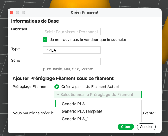

Ok. Je n’ai pas encore vu ça. Du coup si dans l’AMS je mets de bobines de marques différentes. Je crée un profil pour chaque marques et fais une calibration pour chaque filament et ça s’enregistre dans le profil du filament ?
Dans Bambu Studio je fais ceci ?
Mais il faut choisir quoi? Generis PLA ? template ? PLA_1 ?

bonjour @xavax en fait en choisissant l'un ou l'autre, il va simplement créer le filament avec des pré réglages mais tu peux les modifier après (il y a seulement le type que tu ne peut plus changer)
par contre rentre un numéro de série, tu ne pourras pas passer à la suite sans 😉
Merci pour le conseil, mais je ne mets ou ce numéro de série ?
Et pour chaque filament je dois faire ces réglages ou par défaut generic PLA ca fonctionne bien ?
dans Serie 😉

Je n’avais pas compris le numéro de série avec l’exemple qu’ils ont donné dessous. J’avais mis basic car je n’ai pas trouvé de numéro de série sur la bobine. Il sert à quoi ce numéro ?
du coup s’il faut faire ça avec chaque filament non répertoriés je vais commencer par le sunlu qui apparaît dans la liste comme ça je pourrai imprimer sans faire la calibration

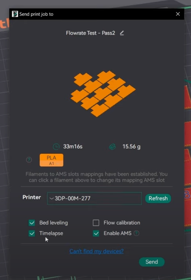

dans cette video, ou il montre comment calibrer les filaments, il décoche flow Calibration et je ne comprends pas pourquoi. pourquoi est ce nécessaire ?
Et si cette option existe pourquoi est ce important de faire une Calibration manuelle ?

ça veut dire qu'ils ont testé ce filament mais pas forcément celui que tu utilises et donc que l'ensemble des paramètres ne sont pas optimisés, tous les pla ou tous les Petg ne se ressemblent pas 😉
