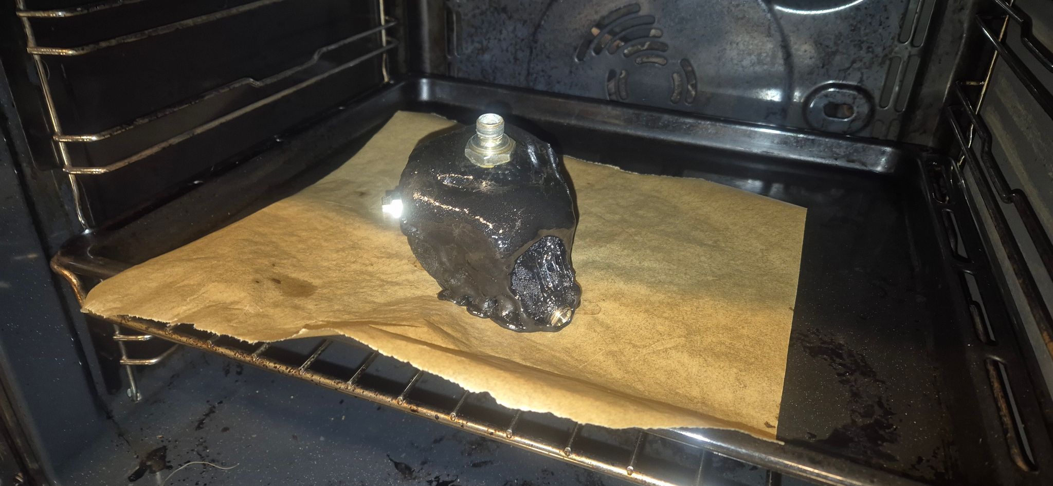

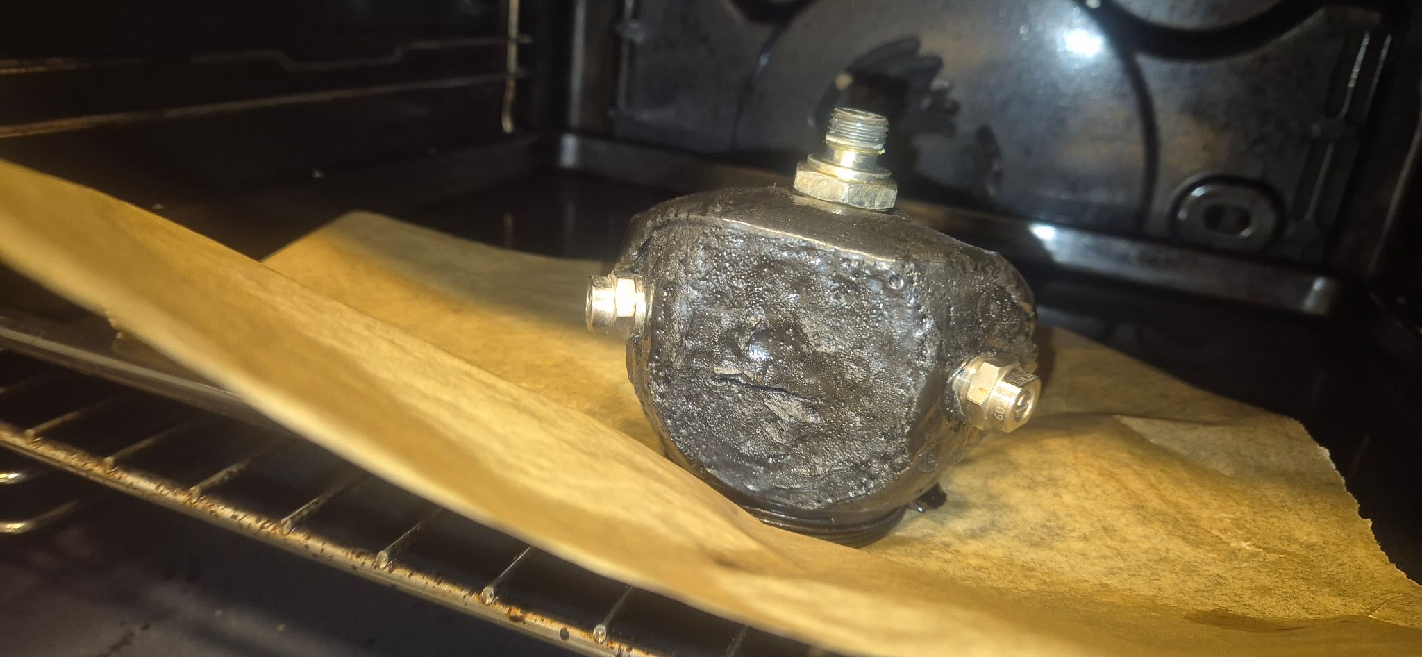

Voila ce qui se passe quand on oublie de relancer le timer d'alexa pour un post traitement dans le four de la cuisine !!!! :
Il s'agit d'une pièce en TPU semi rigide de chez Nanovia ( TPU 70D un super filament a tout faire !!!! ) pour mon taf....
c'est un support de buse de lavage haute pression que je traite en post traitement a 200 °  pour lui permettre de supporter la pression et éviter la délamination a 150 bar  d'eau chaude 😄
Bhen la !!!! c'est raté...
Mais bon... , ce n'est qu'une tentative de sauvetage de la pièce qui avais cédé a cause d'un petit défaut d’impression....
Et devinez .... la fissure que j’espérais réparer est toujours la ! :
j'ai eu de tres bon resultats avec cette technique... mais sur ce coups.... je me suis bien vautrer !!! 😄

pourrais tu m'en dire plus sur comment tu détermines temps et température pour cuire ta pièce en TPU
J utilise un pifometre de précision intégré !!! 😅🤣😂
C est un outils, certes, rudimentaire mais peu onéreux et indispensable dans tout atelier qui se respecte ! 😜🤣
En clair... de manière empirique en testant et en comparant les résultats...
Pour cette pièce par exemple je l ai imprimé avec des parois de 6mm d épaisseur et un taux de remplissage de 50% pour résister aux 150 bar...
Elle a tenu environ 1 mois à la sortie du plateau mais a lâcher au niveau du défaut d impression que j avais constaté.
J ai donc commencer avec 15min à 175°
Mais ce n estait pas suffisant...
A 200° et 15 min de plus la fissure s est refermé et elle a tenu un mois de plus.
Mais à répéter...
Et donc la c etait l ultime tentative pour la sauver mais comme je ai oublier de lancer le timer ... voilà le résultat.
J en ai une autre toute neuve mais qui présente exactement le même défaut d impression au niveau des trous pour les buses HP
Je vais donc la passer au four en m installant devant avec une bière pour surveiller et arrêter la chauffe au bon moment avant de la tester au taf 😉
