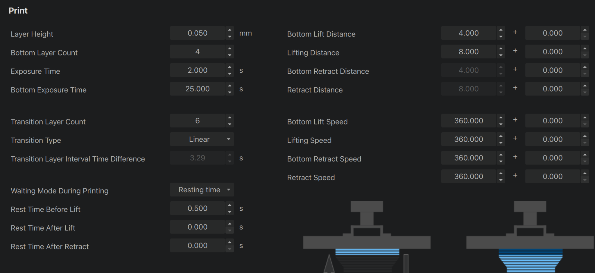

Je viens de passer pas mal de temps à prendre en main Chitubox, la gestion des supports est clairement plus évoluée et plus souple, maintenant vient le moment de slicer et là cela se complique 🧐 . Je n'arrive pas à faire le lien entre les paramètres de mes résines Anycubic et Chitubox, pas les même nom de paramètre, des paramètres en plus et attention il travail en m/min .
Le paramètre qui m'intrigue le plus c'est Bottom Lift Distance !?
Le nombre de layer de transition est probablement plus élevé, j'ai mesuré des paliers de -2s
Pour le reste cela vous paraît-il correct ?

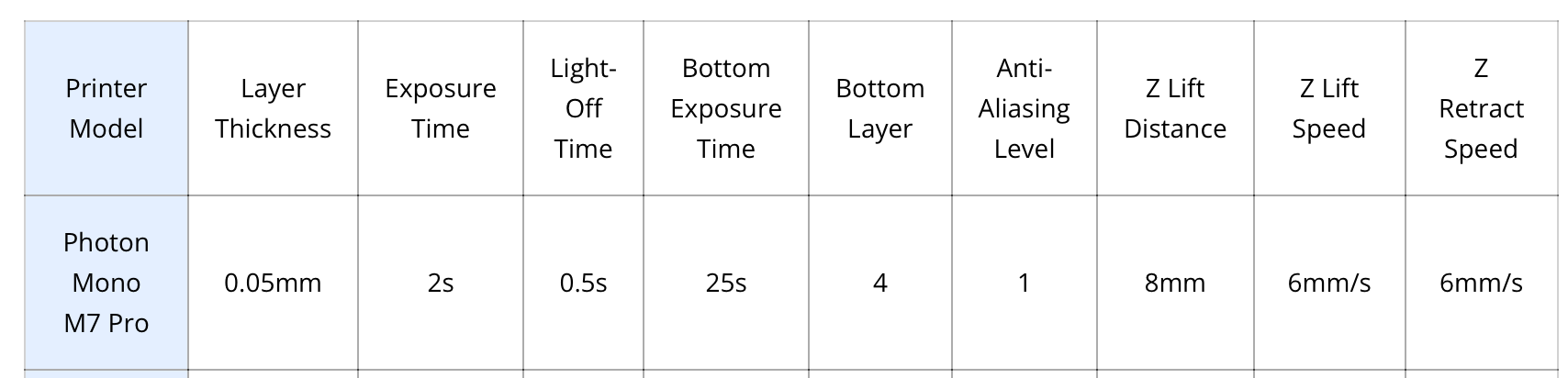

Les données de la résine pour la Photon M7 (et M7 Pro)
Le tableau de Chitubox

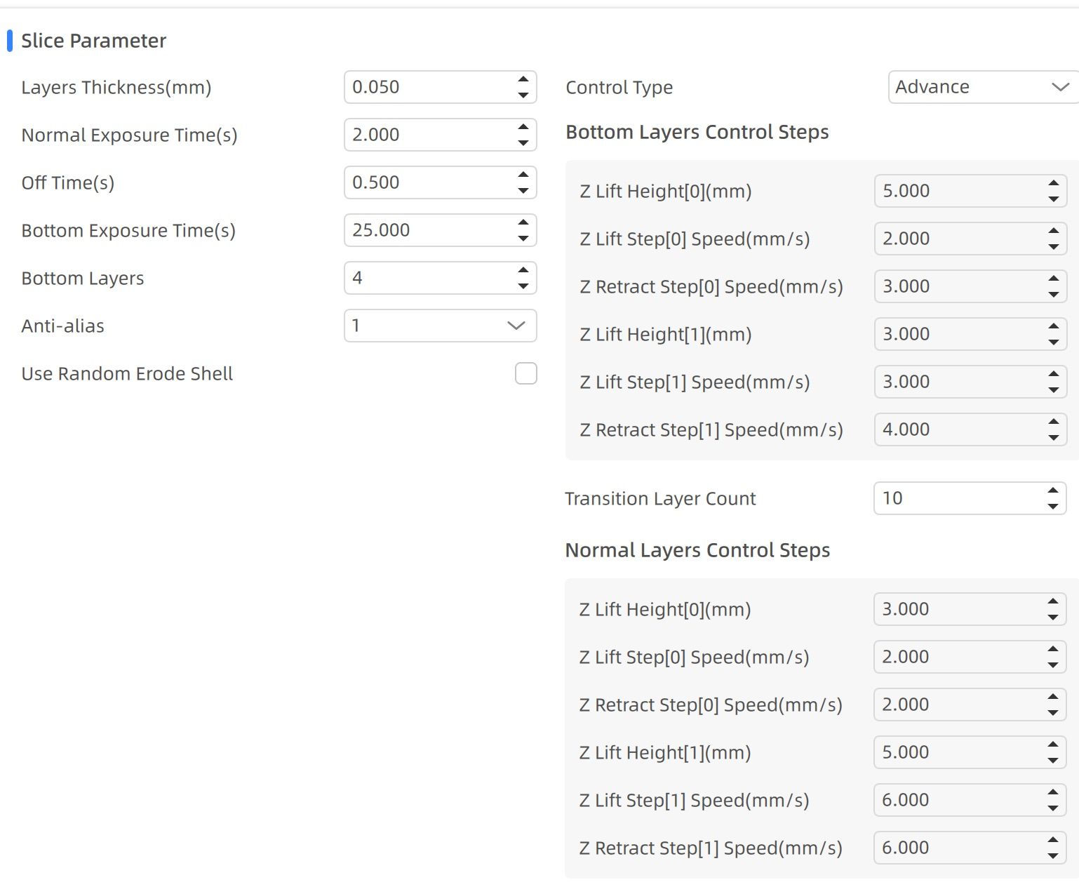

J'viens de voir que l'on a accès à plus de paramètre dans le clicher Anycubic Workshop Photon, en sélectionnant le mode Advance.
Cela répond au nombre de layer de transition.

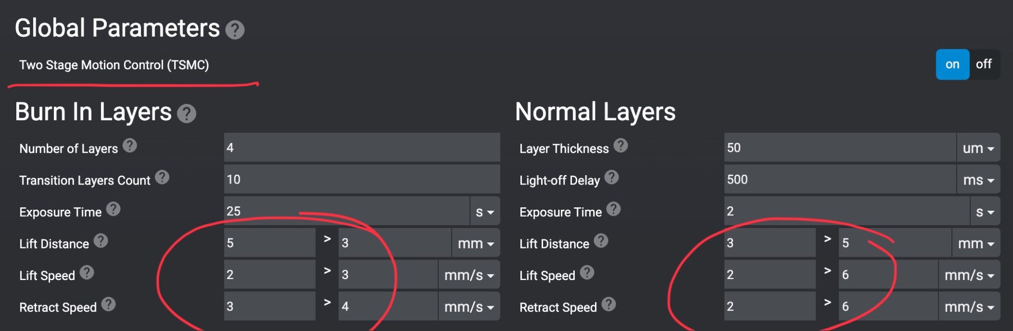

Je viens de tester Lychee et j'ai constaté que lui on peut paramétrer 2 étapes pour lift et retract vitesse/distance.

Il y a 2 heures, Proxy64 a dit :
"Bottom Lift Distance", c'est normalement la distance de levage pour les "couches des bases"/"couches sur-exposé"/"brun layer".
Donc, je la mettrai à la même valeur que "Lifting distance" soit 8 mm.
Sinon il me semble que tu n'as pas correctement choisi le "Waiting mode during printing" sous Chitubox, car le paramètre "Rest time befor lift"/"délais d'attente avant levage donc juste après avoir exposé une couche" de chitubox n'est pas le "Off time(s)" de Photon WorkShop. (ce dernier serait un délai d'attente avant exposition d'une couche pour éviter le "blooming" (cf https://ameralabs.com/blog/light-off-delay-blooming/ )  )

J’ai réalisé que ce sont toutes les distances de retraction qui manque dans AnycubicWorkshop, il n’y a que les vitesses, je vais voir si je peux interpeller Anycubic sur ce point.

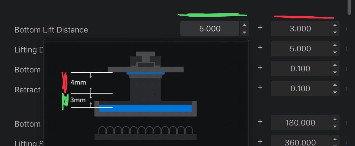

Chitubox a également les deux étapes paramètrables (info obtenues sur Discord), c’est juste très très mal documenté, et comme tu l’a constaté la doc qui pourrait aider manque erreur 404 🤔, voir photo ci-dessous.

Chitubox paramètres en deux étapes:
