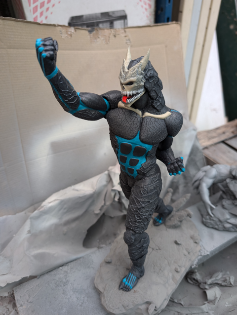

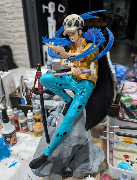

Salut a toi @Arthur.13 perso sur de la figurine qui va jusque 30 cm y pas forcement besoin d'un imprimante avec un détail de fous ni forcement une dimension aussi importantes d'imprimante car la plupart des modèles sont dispo en version découper a assemblé, Pour preuve exemple de figurine de grande taille que j'ai sortie sur la Photo M3 qui est 4k+ pour un plateau de 7.6".
image.png.210fc555ad5279e6b8d15e794f74cf24.png image.png.e59471618b9b6783b1e759c2545a9cc7.png
Mais il est vrai que la M3 me limite parfois je suis juste en dimension, je comprend donc  ton intérêt sur une mid size par contre attention plus la pièce est grande plus l'importance du tranchage est important commence surtout pas faire quelques petites pièce puis augmente progressivement.

Au passage très belle figurine de Trafalgar Law
