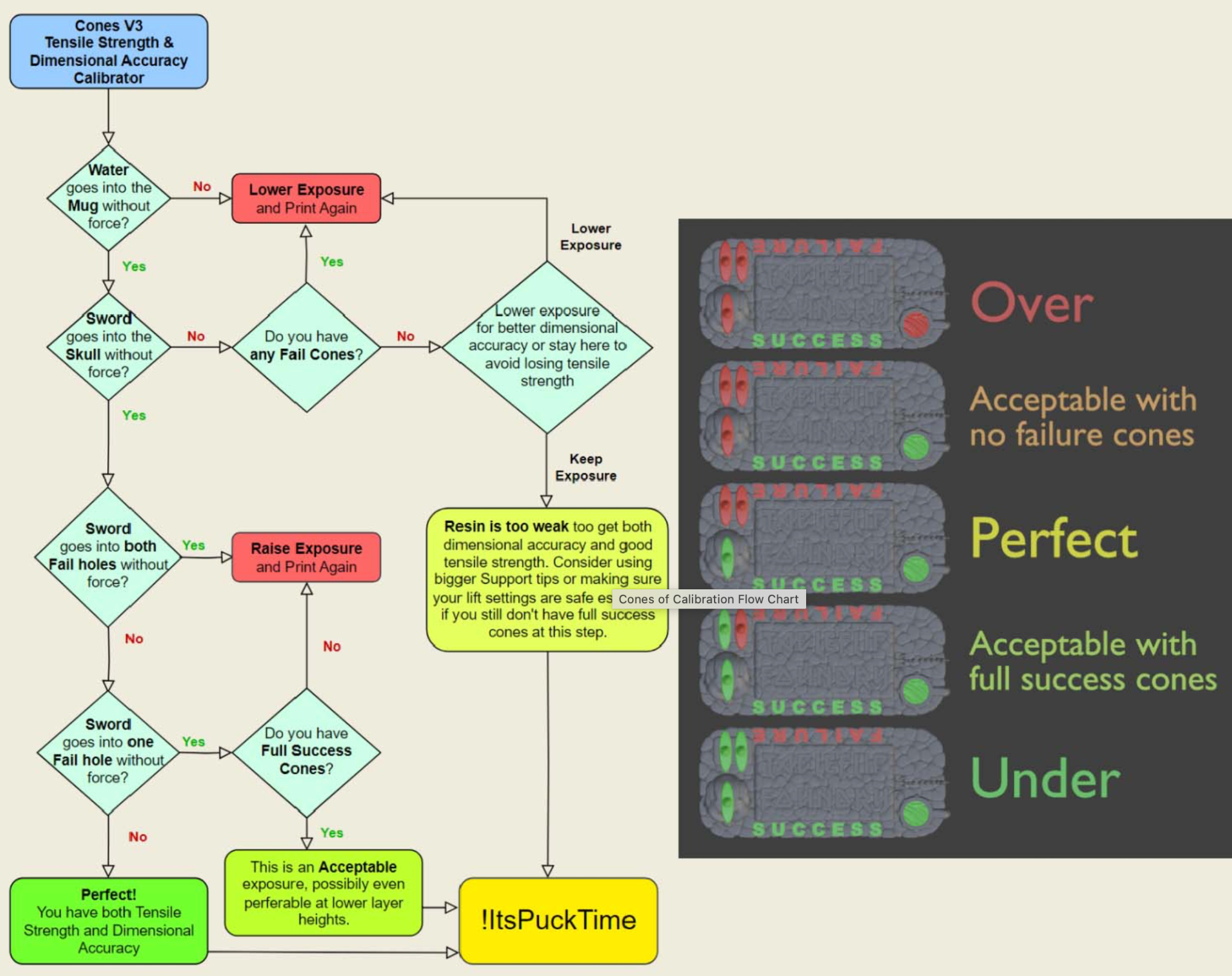

@Bizounours j'utilise ce test pour calibrer mes résines
en plus tu as les explications pour affiner les résultats
perso sur une abs-like je suis autour de 2.2 / 2.4  et 3 couches de base à 20 s

Tout ça confirmé par le test de cônes de calibration :
Ici à 2s / couche, j'ai des très bons résultats
A 2.25s l'épée ne rentre plus sans forcé, je pense que ça ira déjà bien pour des petites pièces techniques style crochet Ikea etc !
Le bidules des trous d'échecs fait exactement 6.00mm (modulo la tolérance d'un pied à coulisse Amazon :D), donc on est vraiment bien !
