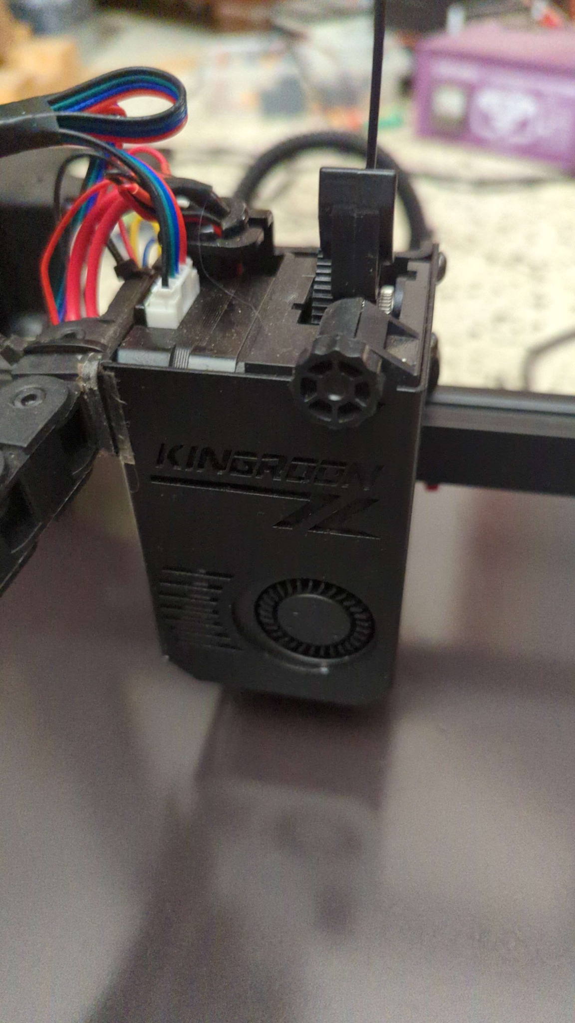

l'imprimante est une longer lk4 pro. Je lui ai aujourd'hui installé une tête en direct drive copie chinoise de je ne sais quoi prévue cependant pour elle. Du coup ce n'est pas le même moteur...

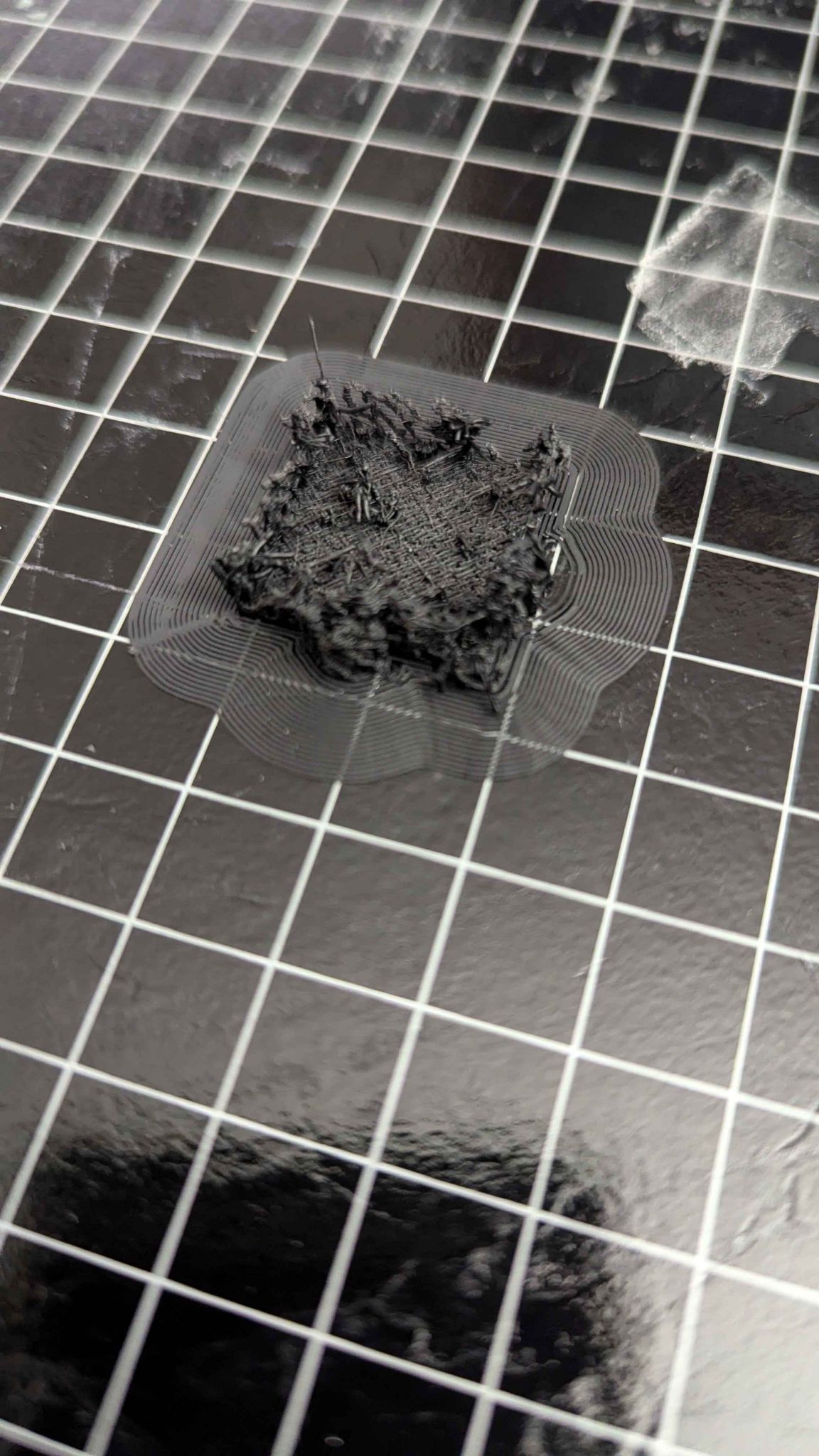

j'ai l'impression que cela ne feed pas correctement voici une photo
Se pourrait il que ce problème soit du à un manque de feed, que le moteur n'ait pas le même développement, nombre de pas, ou que la démultiplication du système d'entrainement du filament ne feed pas autant de filament que l'extrudeur original ?
Je cherche un tuto que je ne retrouve pas ou l'on règle son feed rate. Après sur la u30 de base c'était facile il suffisait de rentrer les valeurs obtenues avec le calcul dans l'interface sur la lk4 pro ou u30 pro finit il n'y a plus ou tout au moins je ne trouve pas. Du coup comment faire ? Si un connaisseur de cette machine passe dans le coin ...
J'ai fini par retrouver le tuto et regler le feed rate avec pronterface, calibrer l'extrudeur quoi.
C'était bien ça j'ai du passer le E de 92.60 à 402... il va me falloir apprendre à arrêter de poster pour rien...
