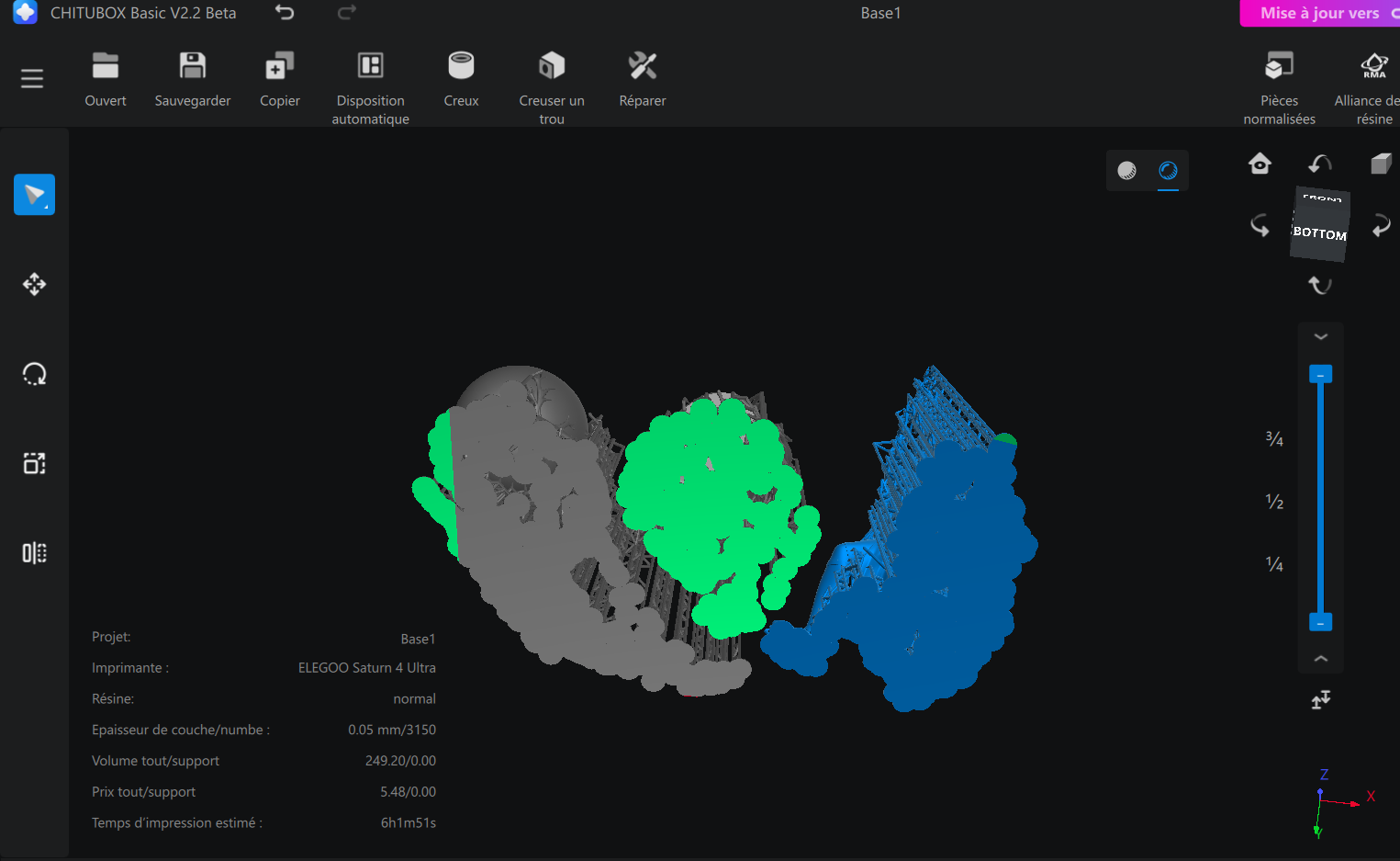

un truc en passant quand je regarde le fichier d'impression sur Chitubox, j'ai des pieces qui ne sont pas en vert, ce qui supposerait qu'elles ne sont pas positionnées à plat sur le plateau, alors que c'est normalement le cas. C'est un bug d'affichage possible ?

Il y a 1 heure, kuriste a dit :
Pour vérifier si c'est un bug d'affichage ou non ( et pour bien faire, il faudrait le faire à chaque fois) prend le temps de vérifier dans l'aperçu après tranchage à quoi ressemble la 1er couche exposée, ou d'utiliser UVTools ( https://github.com/sn4k3/UVtools/releases ) s'il arrive à ouvrir le fichier d'impression obtenu après tranchage pour regarder la 1er couche exposée.
