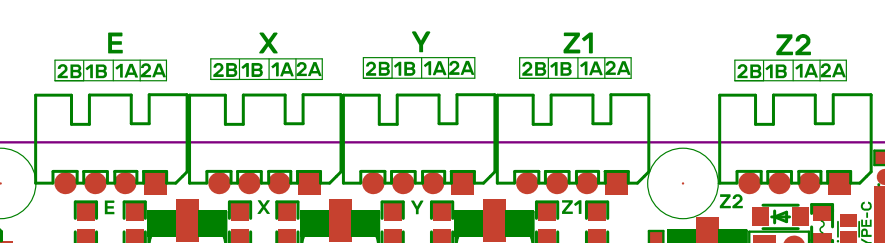

Bonjour à tous,
J'ai un souci je n'arrive pas à le régler et je m'arrache les dernier cheveux qu'il me reste.
Pour mon extrudeur j'ai le moteur suivant : un moteur pas à pas de chez stepper online 14RE07-1004VRN

Dans mon fichier printer.cfg
[tmc2209 extruder]
uart_pin: gpio9
tx_pin: gpio8
uart_address: 3
interpolate: true
run_current: 0.7
hold_current: 0.3 #0.500
sense_resistor: 0.110
stealthchop_threshold: 999999
Le moteur vibre je ne sais plus quoi faire.
Quelqu'un aurait il une idée?

Salut,
Il faut inverser les fils du câble moteur, sur le connecteur coté carte-mère (plus simple)
Sur la carte, les bobines A et B sont censées être entre les fils 3-4 et 1-2.
Citation
Il faut donc mesurer au multimètre la résistance entre les broches du connecteur du moteur (< 20 ohms) pour identifier les bobines et adapter le câble.
