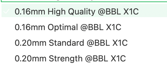

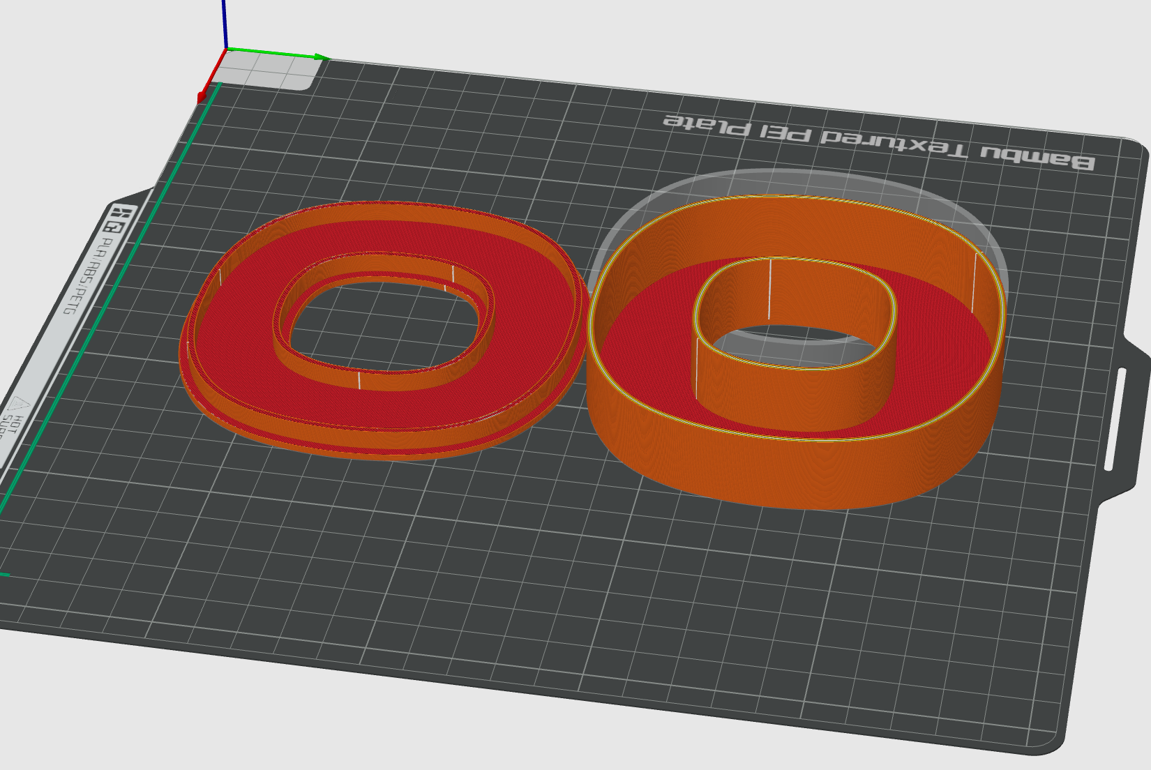

xavax Posté(e) Décembre 21, 2024 Posté(e) Décembre 21, 2024 Bonjour, je voudrais imprimer la Lettre O de ce modele, quel paramètre mettriez avec un P1S https://www.thingiverse.com/thing:2170442 Avant sur ma CR-10 j'imprimais souvent en 0.2 car c'était lent. Aujourd'hui, je ne sais pas trop comment aborder les réglages sur cette imprimante. il y a par exemple de grosses différences dans les durées d'impression entre 0.16 High Quality et 0.16 optimal de 2h23 ou passe à 1h35. Pourtant la hauteur de couche est identique et en 0.2 standard je suis aussi à 1H35 Merci pour vos conseils
pjtlivjy Posté(e) Décembre 21, 2024 Posté(e) Décembre 21, 2024 bonsoir @xavax avec quel filament veux tu imprimer ? la différence entre ces différentes en dehors de la hauteur de couche c'est essentiellement le nombre de périmètres et la densité de remplissage
pjtlivjy Posté(e) Décembre 21, 2024 Posté(e) Décembre 21, 2024 @xavax avec du Pla sachant que le couvercle a sa face visible imprimée contre le plateau, 0.16 ou 0.20 tu ne verras pas la différence 1
Dominique76 Posté(e) Décembre 21, 2024 Posté(e) Décembre 21, 2024 Entre High Quality et Optimal , les vitesses ne sont pas du tout les mêmes d'où aussi la différence de temps d'impression. 1
pjtlivjy Posté(e) Décembre 21, 2024 Posté(e) Décembre 21, 2024 il y a 38 minutes, Dominique76 a dit : Entre High Quality et Optimal , les vitesses ne sont pas du tout les mêmes d'où aussi la différence de temps d'impression. sur les périmètres elles baissent énormément mais pas trop sur les remplissages et @xavax si tu utilises un filament haute vitesse qui peut imprimer un périmètre entre 200 et 300 mm/s pourquoi l'utiliser en dessous de ses possibilités avec le profil High Quality qui tombent les périmètres entre 60 et 150 mm/s
xavax Posté(e) Décembre 21, 2024 Auteur Posté(e) Décembre 21, 2024 Merci pour toutes ces infos j’imprime avec un ancien filament basic. Je ne sais pas si je peux utiliser la haute vitesse Du coup je vais peut être passer en optimal. Sur un autre modèle avec beaucoup plus de détail, en passant en high Quality il a passé le remplissage a 99%. Il optimise les paramètres selon l’objet ? Où est ce parce qu’il y a un profil d’impression ? voici le modèle dont je parle https://makerworld.com/fr/models/53357#profileId-55119
pjtlivjy Posté(e) Décembre 22, 2024 Posté(e) Décembre 22, 2024 parce qu'il y a un profil d'impression
