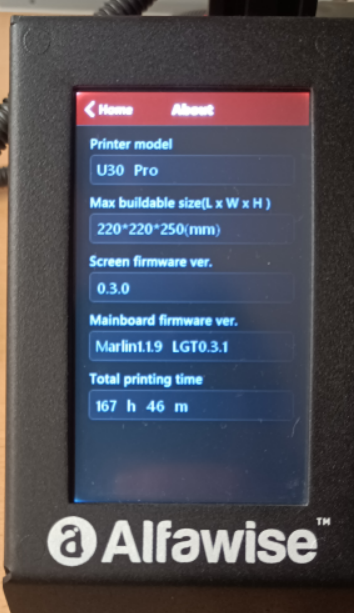

Je voudrais passer ma alfawise u30pro sous klipper , apparemment cette imprimante serait une LK4pro .
j'ai fait le make  menuconfig  et make avec les paramètres de la LK4pro  et j'ai mise le klipper.bin sur une sdcard  en le renommant firmware.bin.
mais lorsque je  mets la sdcard et que je démarre l'imprimante  elle démarre normalement.
savez vous ce qu'il faut que je fasse ? je suis un peu perdu et je ne trouve pas de doc .
mon imprimante et sous marlin 1.1.9 LGT0.3.1
screen firmware ver 0.3.0

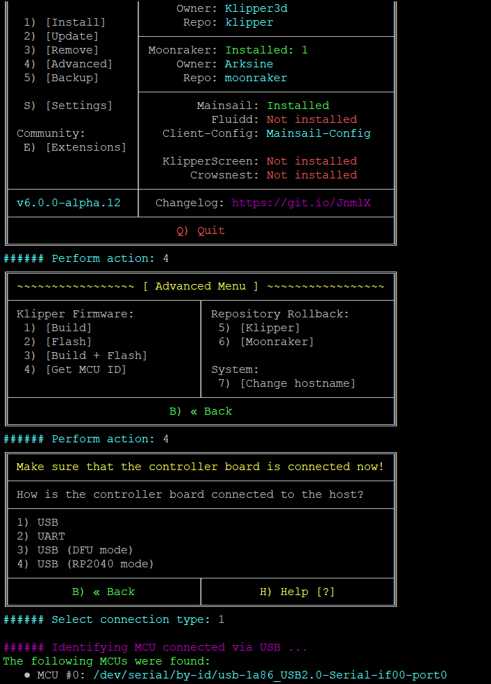

Pour info pour avoir le port  usb pour le mcu du printer.cfg , il est possible de le faire directement depuis kiauh
sur le menu principal faire 4 ( advanced)  et 4 ( get  mcu id) et 1 (usb)  il ya aussi pour
 1) USB                                                ║
║ 2) UART                                               ║
║ 3) USB (DFU mode)                                     ║
║ 4) USB (RP2040 mode)
