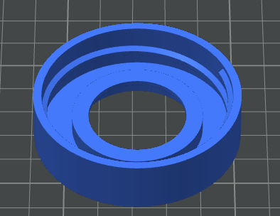

J'ai imprimé cette pièce en passant par QIDI Studio.
Avec support, mais sans rien changer des paramètres de PLA générique, j'ai obtenu un truc où j'ai eu un mal fou à retirer les supports. Pour le même objet, sous Cura, c'était beaucoup plus facile.
Je n'ai pas choisi un support de type arbre à cause de la très faible hauteur à étayer. Cela dit, pas testé.

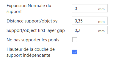

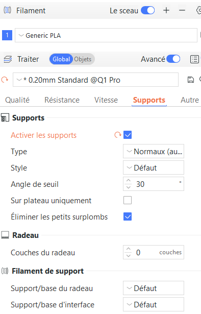

Les paramètres en question :

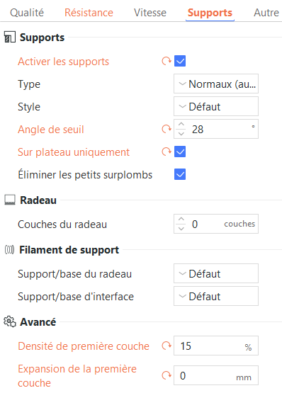

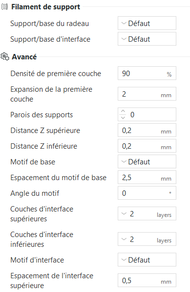

J'ai fini par y arriver avec ces paramètres ci-dessous (changements en rouge) :
Ma question dépasse mon problème :
Les paramètres de base ne donnent pas satisfaction dans certains cas. Comment les choisissez vous ?

salut @2cv001 j'avais zappé ta question, en fait avec l'expérience mais aussi avec quelques tests
l'angle de seuil dépend du matériau et de la hauteur de couche 😉
j'utilise beaucoup les supports arbres
