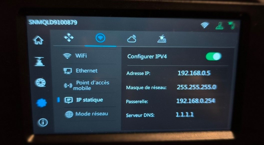

Debutant depuis 2 jours avec un M5 Pro et orca Flashforge.
J'ai des soucis de connection . Mon imprimante et bien connecter en wifi sur la box et en reseau sur mon pc.
Mais depuis le début j'ai se genre de problèmes.
J'avoue que je m'arrache les cheveux de la tete.Qui sont tomber depuis longtemps

Tu peux essayer de modifier l'imprimante existante ou d'ajouter une nouvelle imprimante avec son adresse IP actuelle, peut-être que ton logiciel ne la trouve plus (changement d'IP).
@PilouBrahmack Ton wifi, 4g ou 5g ?  Ton routeur est loin de l'imprimante ?
Utilise plutôt  Orca 2.2.0 et pas celui de Flashforge.

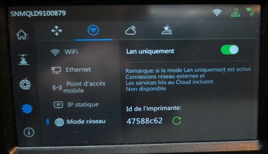

Je ne sais pas quel est ton fournisseur, mais tu peux aussi essayer une IP fixe et uniquement en réseau local .
Si tu le peux, je te conseille l'Ethernet, tu n'auras plus de problème.

Merci de la réponse .
Oui je passe direct en LAN je n'avais pas farfouiller dans les menu trop peur de faire une bêtise.
