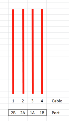

Petite galère avec ma SW2.. j'ai été un peu bourrin pour enlever le cablage du X.. du coup j'ai tout arraché.
j'ai remis des cosses mais du j'ai un doute sur l'ordre des fils.
je pensais que les câbles étaient organisé dans le sens du cable (le plus a gauche = 2B, puis 2A, puis 1A puis 1B)

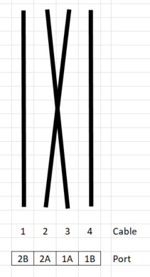

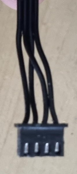

Or je vois que sur le Y : c'est câblé de la façon suivante :
Du coup...
je veux bien l'aide de quelqu'un pour me dire quel est le bon branchement à faire pour X ..
Merci (et presque bon reveillon !)

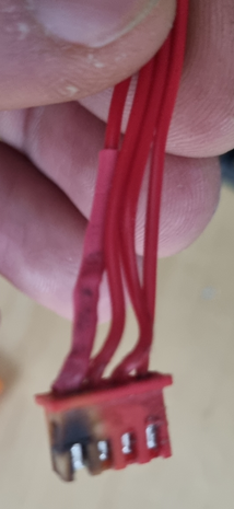

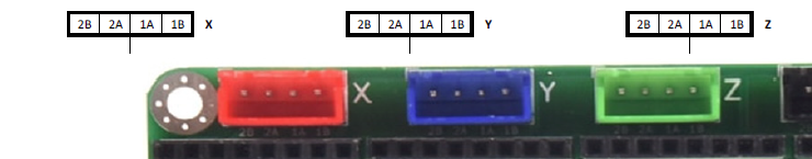

Salut,
Si tu as un multimètre, il te suffit de mesurer la résistance entre les fils (<20 ohms) pour identifier le câblage des bobines du moteur.
Sur la carte-mère, la bobine 1 est reliée aux broches 1 et 2, la bobine 2 va aux broches 3 et 4.
Si le moteur tourne à l'envers, il faudra inverser les fils d'1 des 2 bobines
Par contre, ce qui est inquiétant, c'est ton connecteur brûlé. Le pilote du moteur, voire la carte-mère, a dû prendre un sacré coup de chaud 🥴
Ah bah oui en effet.. 😅
j'ai même pas réflechi que ca allait direct au moteur.. Merci !
(Le connecteur brulé.. c'est une histoire ancienne.. faut contact a cause de cette foutue colle chaude qu'il mettent partout !)

j'ai regardé avec le multimètre, je trace la réponse pour si jamais d'autres personnent recherchent ce genre que question :
Pour X :
Pour Y et Z
