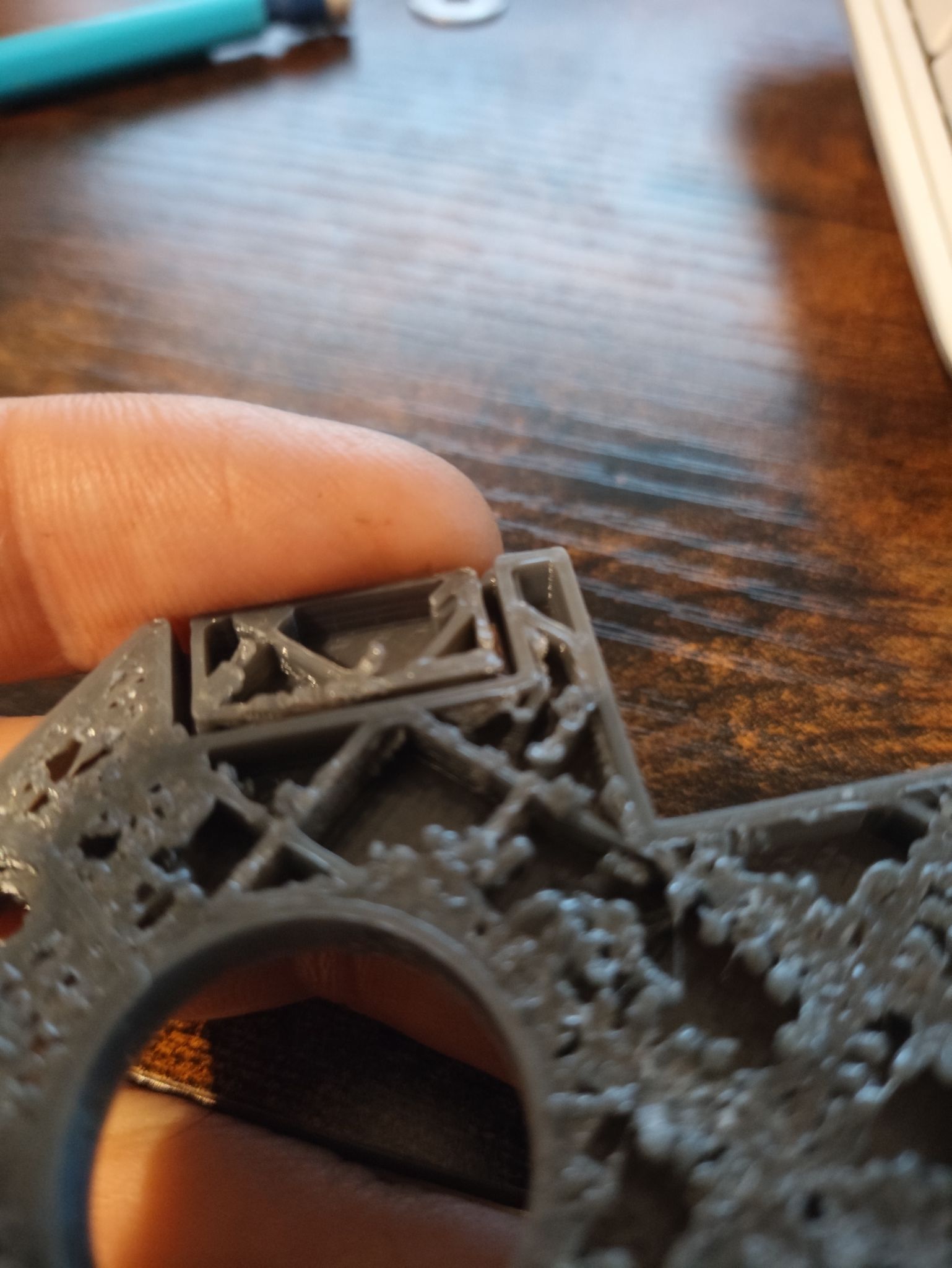

bonjour
juste avant d'imprimer mon extrudeur  fait un  retour arrière de 3 a 4 cm ce qui entraine un
blocage du fil dans l'extrudeur
je ne trouve rien dans le gcode de démarrage

j'ai aussi des morceau de fil qui releve pendant le remplissage du coup ma buse tape dessus

Je dirais qu'il manque un
G92 E0 ; Reset extruder position
juste après le
G1 E30 F150
( voir pour remplacer le G29 par un "M420 S1" cf M420: Bed Leveling State si tu ne veux pas faire le leveling à chaque début d'impression )
Il y a 1 heure, beauxnez a dit :
C'est vraiment le remplissage qui "rebique" ou ce sont les couches du dessus qui font du "pilowing" ( rechercher "3d printing pillowing" avec google ) car densité de remplissage insuffisant et/ou température d'impression trop haute et vitesse de ventilation trop faible ?
pour le
nickel ca fonctionne pour le reste je vais faire des tests
grand merci
