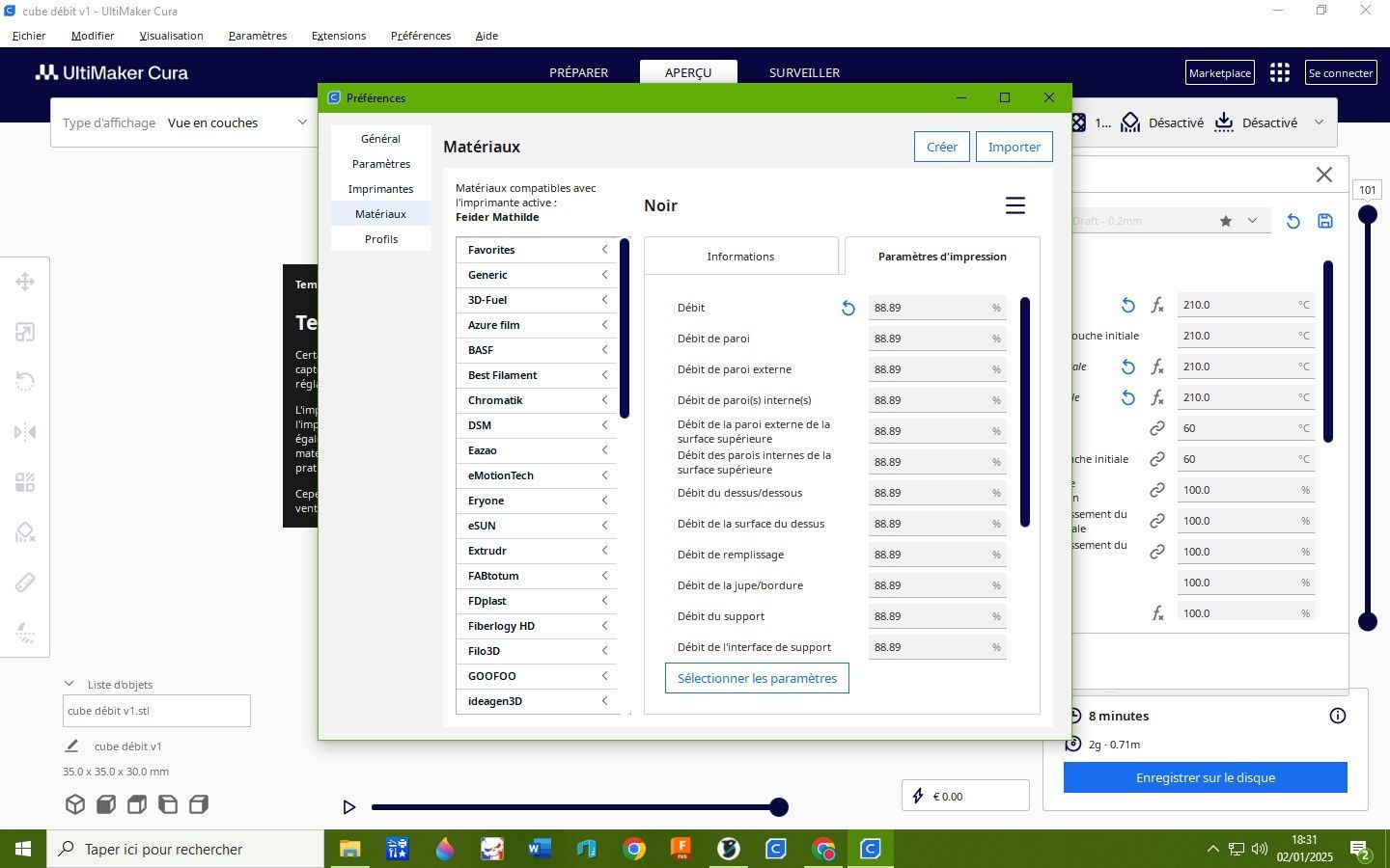

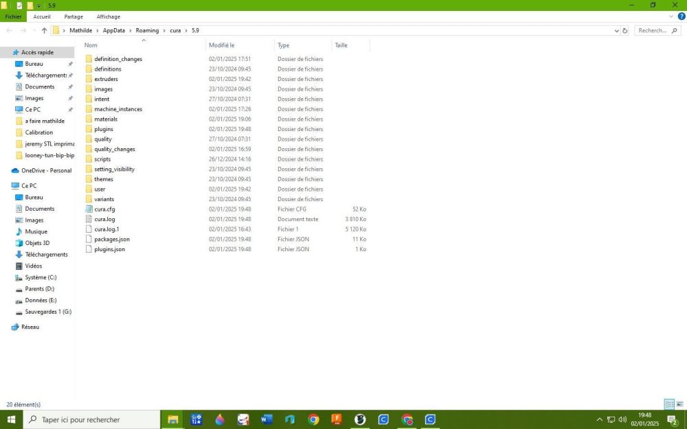

Mathilde08270 Posté(e) Janvier 2 Posté(e) Janvier 2 Bonsoir à tous, J'ai fais ma petite présentation, dans le sujet prévu à cet effet. J'ai un soucis sur cura, je me suis "amusée" à créer mes profils matériaux personnalisés pour du Sunlu, à faire le débit, et je l'ai mis dans les paramètres d'impression du matériaux, comme ci-joint. Mais malgré tout, cura ne prend pas du tout en compte cette modification de débit, car il me garde celui présent dans le menu déroulant...il y a t il une manipulation à faire pour que le débit que j'ai personnalisé dans les paramètres d'impression d'un matériau soit appliqué automatiquement, car là, pour le coup la personnalisation est totalement inutile et une perte de temps....merci beaucoup Cura 5.9 (d12 230, elegoo neptune 4pro, feider) PLA essentiellement

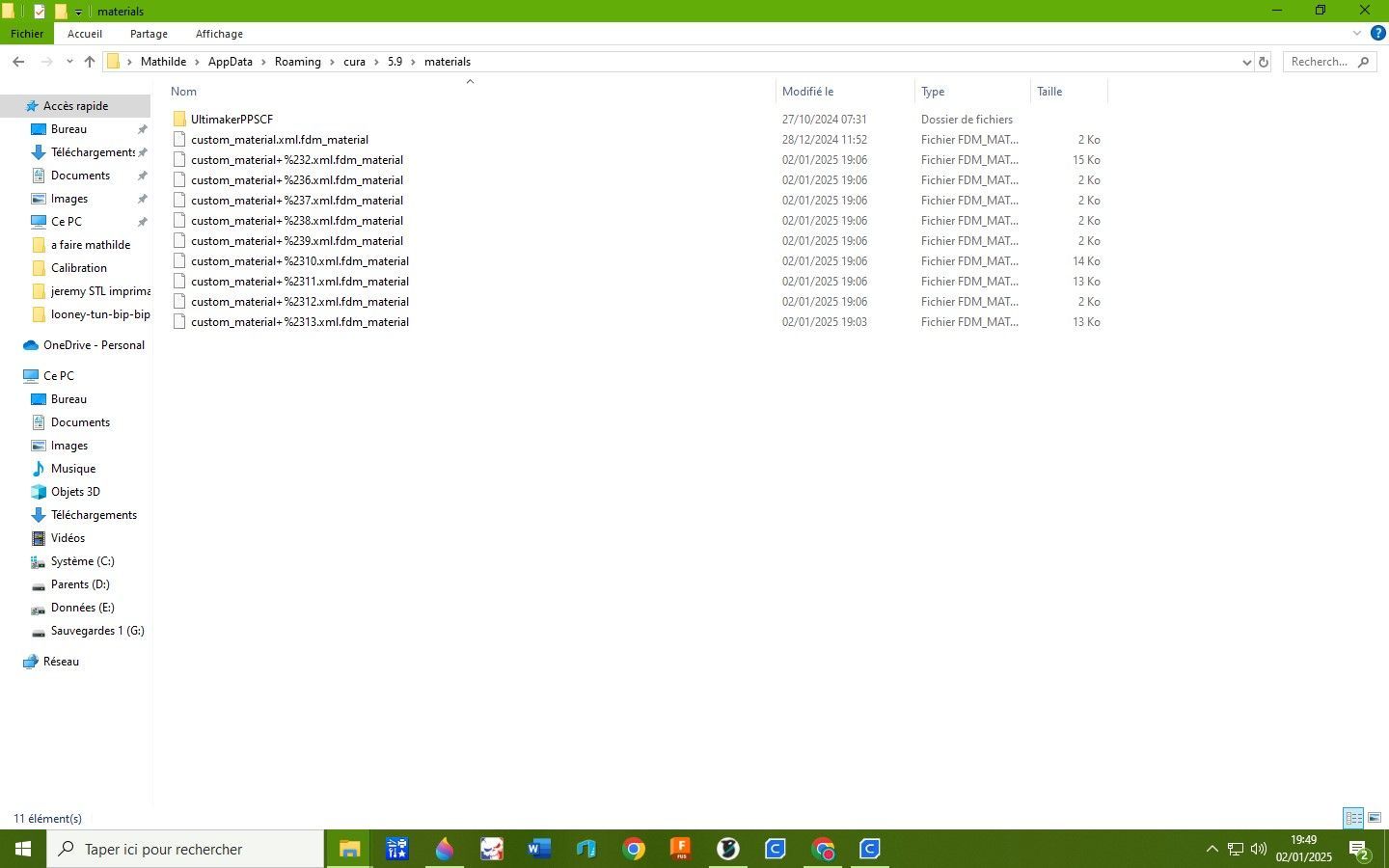

pommeverte Posté(e) Janvier 2 Posté(e) Janvier 2 Si tu cliques sur le menu aide -> afficher le dossier de configuration, est-ce que dans le sous-dossier "matérials" les fichiers ont bien, dans la section "settings", le paramètre cura:setting key="material_flow" ? edit: @Mathilde08270 par contre, l'apparence de la fenêtre des paramètres d'impression est différente de la mienne. Tu sembles avoir des onglets alors que j'ai l'affichage habituel où toutes les sections s'enchainent . J'ai testé plusieurs thèmes avec la V5.9.0 mais le résultat est identique
Mathilde08270 Posté(e) Janvier 2 Auteur Posté(e) Janvier 2 ah oui pour les onglets c'est un des pluggngs installé, de mémoire je test de suite : Tabbed settings, pour voir les onglets sur le côté. Ah bah je pense que mon problème vient de la, voici ce que j'ai moi dans le dossier de configuration, il est mal placé je crois
pommeverte Posté(e) Janvier 2 Posté(e) Janvier 2 il y a 27 minutes, Mathilde08270 a dit : il est mal placé je crois non, je ne pense pas, tout me parait cohérent Est-ce que tu peux joindre dans un message, un des fichiers ".fdm_material", après l'avoir compressé / zippé (clic droit: envoyer vers -> dossier compressé)
Mathilde08270 Posté(e) Janvier 2 Auteur Posté(e) Janvier 2 voici le fichier et c'est possible de supprimer tous les autres types de material ? car je voudrais garder que ceux que je crée custom_material+%232.xml.zip
pommeverte Posté(e) Janvier 2 Posté(e) Janvier 2 (modifié) il y a 18 minutes, Mathilde08270 a dit : c'est possible de supprimer tous les autres types de material ? oui, il suffit de renommer le dossier materials dans C:\Program Files\UltiMaker Cura 5.9.0\share\cura\resources (edit) en materials_install, par exemple edit: @Mathilde08270 je ne vois aucun paramètre flow dans ton fichier joint, c'est donc normal que le paramètre ne soit pas modifié . La question est pourquoi ... est-ce que tu as fermé et ré-ouvert Cura? Modifié (le) Janvier 2 par pommeverte

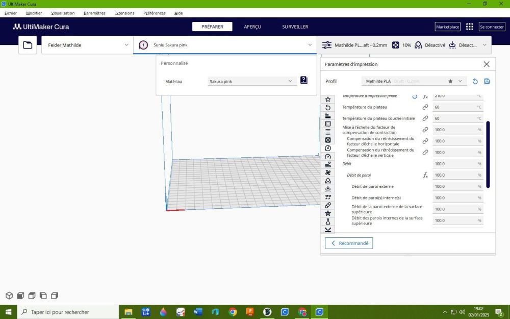

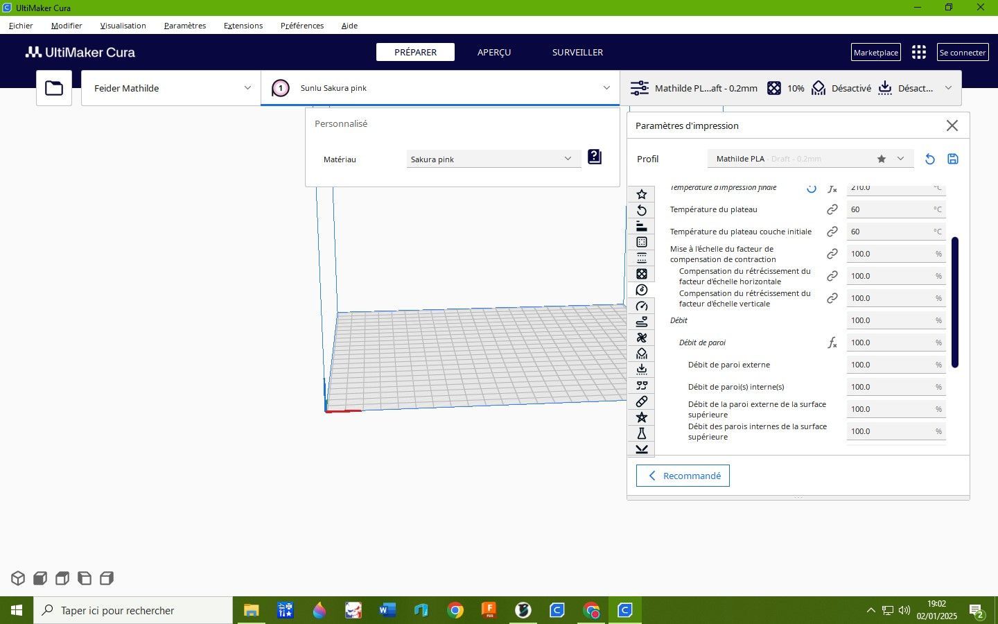

Mathilde08270 Posté(e) Janvier 2 Auteur Posté(e) Janvier 2 ah j'ai identifier le problème, mais je ne sais pas comment le résoudre. Sur la flsun SR, la D12 et la neptune, j'ai bien les débits qui se modifient. Par contre pas sur la feider...
pommeverte Posté(e) Janvier 2 Posté(e) Janvier 2 Comment as-tu ajouté l'imprimante? à partir de l'anycubic Kobra? PS: n'hésite pas à ajouter l'ensemble de ton parc d'imprimantes dans ton profil (voir ce message pour plus d'explications) , on sera encore plus impressionné

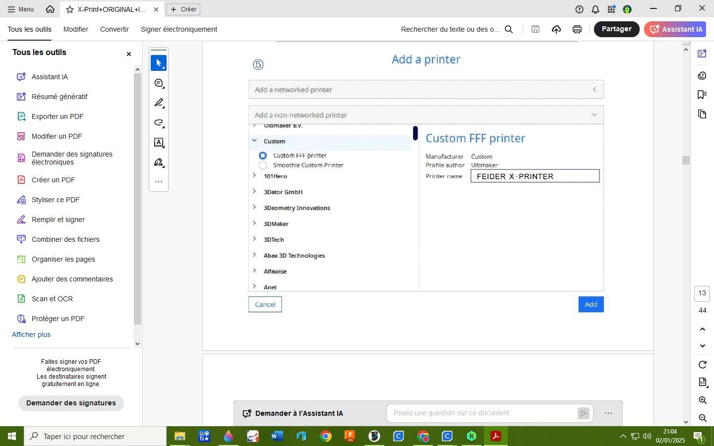

Mathilde08270 Posté(e) Janvier 2 Auteur Posté(e) Janvier 2 la feider a été créer comme l'indiquait la notice, car elle n'est pas connue de cura, c'est l'anycubic kobra neo encore plus précise, c'est carrément mon profil d'impression qui ne le prend pas, car sur un profil suggéré, la modification de débit se fait voila je ne sais pas ce que j'ai pu cocher qu'il ne fallait pas pla mathilde feider.curaprofile
pommeverte Posté(e) Janvier 2 Posté(e) Janvier 2 (modifié) A mon avis, c'est un bug de Cura. Dans ce cas, je te conseille de créer une nouvelle imprimante mais à partir de la Kobra. Il faudra peut-être adapter les dimensions et les Gcode de démarrage et de fin (qui sont pourris perfectibles). edit: la Kobra Go devrait être un meilleur choix pour créer la Feider. Je joints ton profil modifié pour pouvoir l'importer dans la nouvelle imprimante: pla mathilde feider_new.curaprofile J'ai décompressé / dézippé le fichier et affecté la valeur "pla" au paramètre "quality_type" dans les 2 fichiers décompressés. Edit2: j'ai répondu trop vite, le nouveau profil ne fonctionne toujours pas Modifié (le) Janvier 2 par pommeverte
Mathilde08270 Posté(e) Janvier 2 Auteur Posté(e) Janvier 2 encore merci de l'aide, donc j'ai copier coller manuellement les paramètres de mon profil, sur un autre, tout fonctionne, allez savoir. Mais je vais voir pour supprimer tous les autres filaments, comme vous l'avez dit et garder que ceux que j'ai créer, en faisant copie avant lol 1
